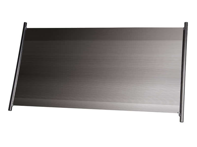

Pokud kutíte,tak jedna z levnějších variant ohřevu sluncem je třeba absorber pro bazény z plastu,ten zatlouct do bedny s OSB,či vodovzdorné překližky a překrýt komůrkovým polykarbošem,pod něj dát izolační desku.Ten polykarboš zvýší zisk tepla uvnitř oproti čirému sklu a není vidět dovnitř jako přez sklo.Absorber 5.4m2 stojí kolem 3 000Kč.K tomu malý panel a čerpadlo jak jsem už psal na začátku a umístit to na vhodné místo.Pokud není tak je to problém,ale do 10tKč by to šlo udělat,navíc panel už máte.Druhá možnost je vykrýt to TČ s čerpadly okolo filtrace čistou FVE a po zbytek roku,kdy by byl bazén mimo hru ji použít do domu,ale to nebude za 15 000Kč určitě.
