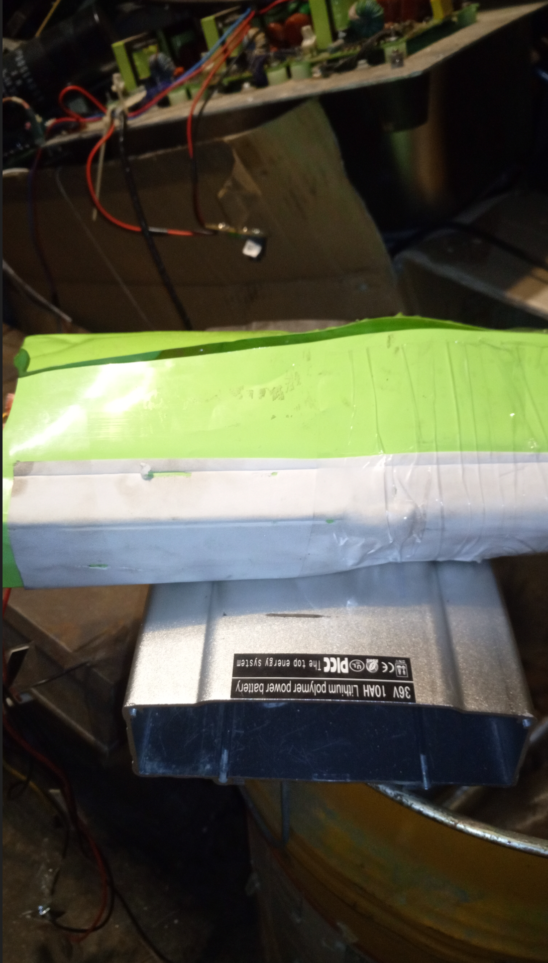

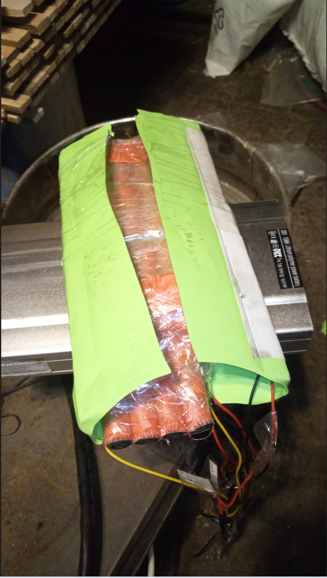

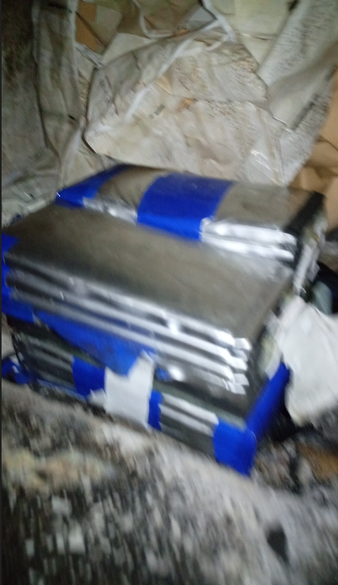

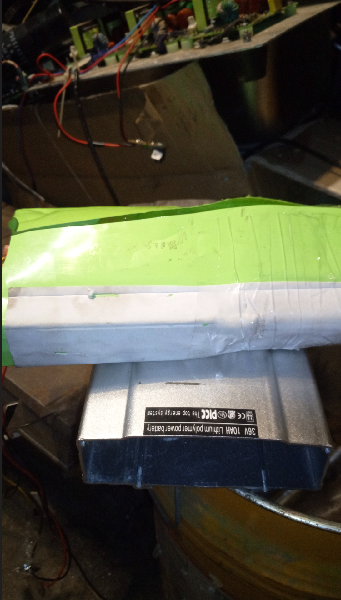

No co jsem kuchl asi originál, nabíječka 41,5V LiPo baterie, 9 článků v sérii po 3. 36V. Hliníkový stříbrný jekl. Vypínač na baterii co je zvenku, sepne polovodič. Je to elektrokolo typu celohliník městký typ 10Ah baterie na nosiči.
LiPo nahrazeno Jinými články typu 18650 4x20ks

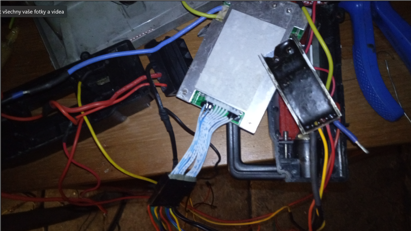

Tady je ještě fotka bms pro 9 článků, a na něm položený spínač, nějaký polovodičový, pro sepnutí baterie a koncového brzdového světla. Se čtyřmi dráty.
Edit: Náhrada za LiPo články jsou 18650, 4x10 článků. Opravuji tak chybu že jde o 4x20 článků, v minulém příspěvku. Jak jsem psal, čekám na BMS z Hadexu na koloběžku, mělo by to dojít někdy asi v úterý. Ta BMS by měla být na 10 článků.

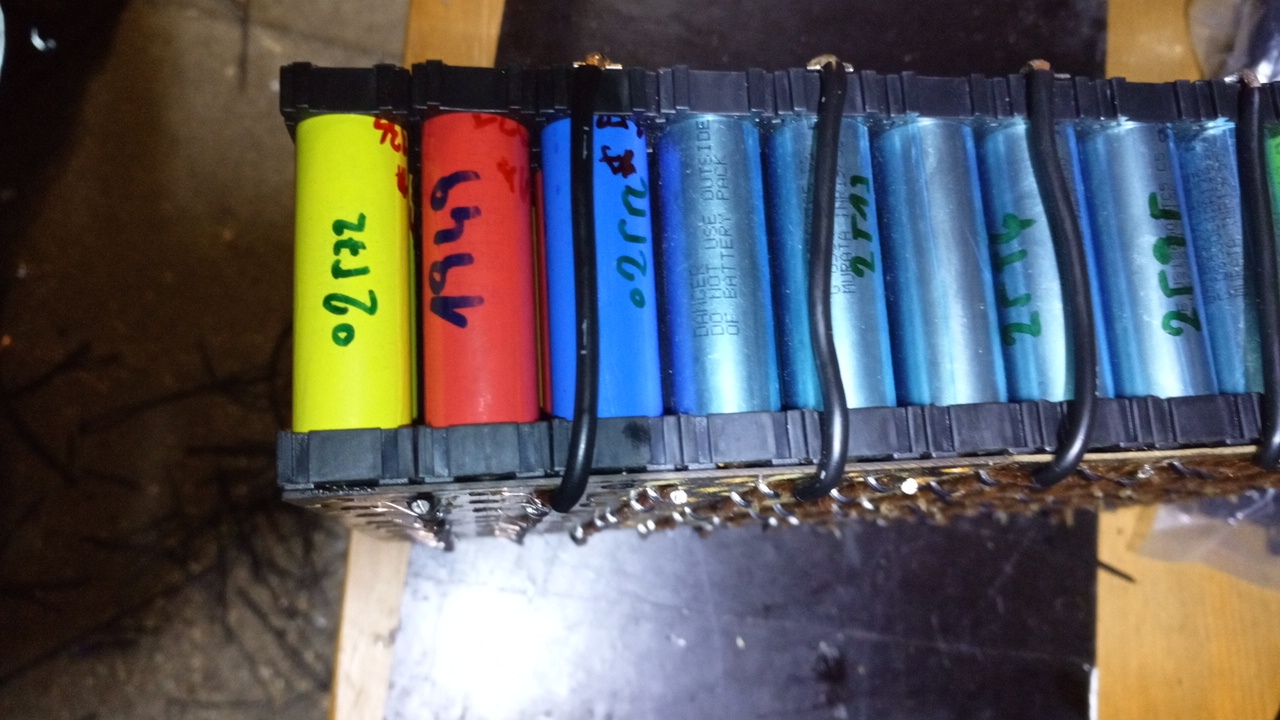

Tak jsem se dostal k bodové svářečce, trocha pertinaxu, pár děr. Baterie na elektrokolo číslo 2 z 18650, zatím v procesu výroby. 48V.
