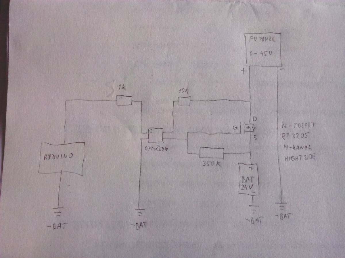

Nazdar. Prosim o radu skusenejsich elektronikov. Staviam si jednoduchy (on - off) regulator na arduine.
Mam problem s mosfetom, pri (on) riadne topi. Pravdepodobne ho neviem uplne otvorit. Medzi D - S nameriam ubytok 3,7V.
Toto zapojenie (N kanal hight side) som zvolil koli suciastkam co mam doma a rozpinaniu a spinaniu na plus kontakte.
Vie mi niekto to schema upravit?

A mezi G-S tedy na odporu 350k máš jaké napětí? To je jasné, když by ten MOSFET otevřel naplno, tak napětí G-S bude 0V a tím by se zase zavřel. Musíš to zapojit jinak, nebo použít ještě jeden zdroj cca 12V pro řízení MOSFETu.

Dik za odpoved. Tak ze bez pridavneho zdroja (cca 12V) takto zapojene to nepojde. So zdrojom to funguje, ale zdroj nechcem pouzit.
Ak to zapojim na rozpinanie minus polu (N kanal low side) vyhnem sa pouzitu pridavneho zdroja?

nevím proč se bráníš zdroji pro zvýšení napětí, to jde jednoduše, bud třeba B0512S - izolovaný dc-dc z 5V na 12V, celkem má 4 vývody, nebo stačí na jednom volným pinu arduina spustit pwm 50/50 a za to emitorový sledovač a násobič napětí, a nebo něco takovýho s 555, možností je mnoho. Do - pólu bych nic nezapojoval, třeba už z důvodu možnosti všechno uzemnit.
Pokud to chceš jednoduše, tak ti nezbyde, než použít P mosfet.

tohle tema me taky zajima...
resil jsem neco podobneho a potreboval bych asi vyplnit mezery v mych znalostech a to jak spravne pouzit mosfet na spinani v + polu aniz by z nej byl primotop.
Ja jsem to prozatim vzdal a spinam to na minus polu - tam to funguje bez problemu. Co se tyka mereni napeti tak mosfet v zavernem smeru uvnitr diodu, takze ikdyz to neni uplne presne - tak jsem schopen napeti merit.

jo, kvůli těm substrátovejm diodám by ty mosfety měly být dva, mrkni třeba na obvody pro ochranu lipol baterek a nebo na výše uvedený odkaz na arduino jako mppt regulátor- jeden je kvůli proudu z panelů do baterky a druhej je kvůli proudu z baterky do panelů - pokud tam není - tak zkrat na panelech=zkrat baterie přes substrátovou diodu fetu.
Ostatně proč to vymýšlet, když už to někdo vymyslel.

jo ze tam jsou 2 to vim, ale tohle ja nastesti neresim. Ja to resim v necem jinem... delam na male ups a pro nabijeni pouzivam DC menice buck step down do baterky a proud ridim pres pwm tim mosfetem. Pokud mam mosfet v + vetvi a pripojim k tomu osciloskop, tak to co do toho mosfetu leze neni obdelnik, ale je to zakulacene jako prase - je tam proste prechod otevirani a zavirani, kdyz dam mosfet do minus vetve, tak to funguje uplne presne a mosfet je studeny. Zkousel jsem nekolik tranzistoru na spinani a zkousel jsem pouzit i ten mosfet co je ve spinani mosfetu studeny. Proste ne.. jsou tam porad oblouky a topi to jako prase. Je to pro me docela komplikace protoze dc menice maji spolecnou zem. Co se tyka zkratu na vstupu to me netrapi... mam tam diodu, z baterky do panelu nic jit nemuze. Co je jako zajimavost, tak v momente kdy zacnu z baterie neco tahat, tak se mosfet zacne docela rychle zahrivat. Ano dioda uvnitr a jeji ubytek udela svoje. Staci abych ho otevrel a zase schladne. Je to opravdu kouzelne zarizeni proti bipolarnim tranzistorum. Ale jak rikam jeste se s tim ucim... Jediny problem meho konicku je v tom ze obchod se soucastkama je daleko a kdyz si myslim ze jsem na neco prisel a chci to otestovat, tak musim cekat nekolik dni na dodavku soucastek.
pokud mi tu nekdo da schema zapojeni mosfetu, tak abych to mohl spinat v plusove vetvi a netopilo to (cili krom slepeho schematu i presne typy pouzitych soucastek) budu rad.
Musim ale rict ze bez osciloskopu jsem byl uplne slepy. Mam nejakou mrchu za par korun, ktera funguje pres pc, odecitat hodnoty z toho moc nejdou, ale videt prubeh napeti je k nezaplaceni.

stačí se dívat, v tom schématu co je odkaz na arduino jako mppt, je zapojení budiče fetu s ir4127, katalogové zapojení, není potřeba nic vymýšlet. Jediná chyba je, že pokud ho cheš sepnout trvale, je treba ten zdroj pom. napětí, viz http://www.irf.com/technical-info/appnotes/an-978.pdf starana 18, jediná změna pro tebe je, že místo výkonovýho igbt si tam dáš mosfet. A hodnoty součástek tam jsou taky

Dik, kodl69 za cas a rady.
Rozchodil som to (on - off regulator) na rozpinani minus polu. Zatial mi to takto staci.
