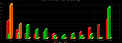

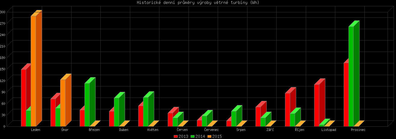

Re: Větrná elektrárna by v zimě zachránila spotřebu
Abyste měli nějakou představu:
Loňský prosinec dal větrník HY400L každý den průměrně jednu pětinu (20%) energie 2,5kWp solárního pole.
Prvních 8 dní v lednu dal stejný větrník zatím průmerně čtvrtinu (25%) energie 2,5kWp solárního pole.
Tedy to vypadá, že když v zimě fouká, tak mít na střeše 4 až 5 kousků HY400L se zhruba vyrovná 2,5kWp soláru.
