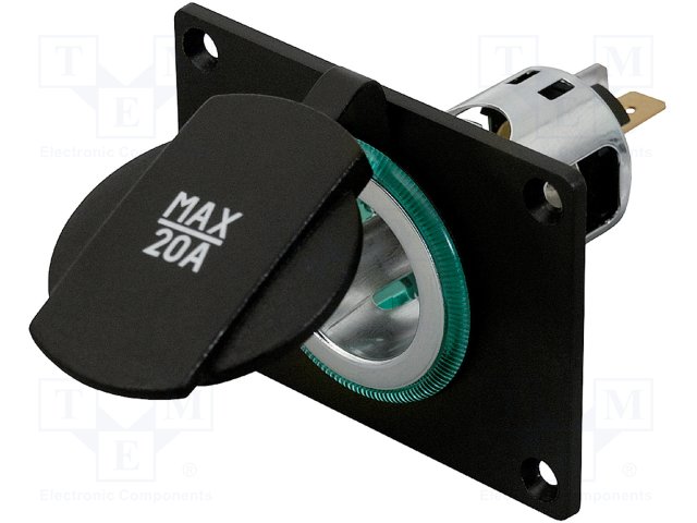

@kodl69 tak určite by bolo lepšie riešene 24V, len mám menič napätia na 12V, chcel som na stenu namontovať auto zásuvky do ktorých by šli nabíjačky. Celkovo mám veľa vecí na 12V. Regulátor som už objednal ten 30A makeskyblue.
Nejaká veľká záťaž tam nebude, čiže by to mohlo byť OK. Na 24V rozvod treba aj dve(12V) baterky, nie?

dvě baterky jistě. Už to vidím. měnič za rok odejde. a zase se bude shánět nějakej na 12V. Ostatně co musí být zapojený do měniče na chatě? Jestli televize, tak to jistě jde řešit jinak přímo z 24V, nářadí aku dnes udělá hromadu práce a nabít baterku 20V baterku z 24V rozvodu je jednodušší než si kdo myslí. Je potřeba se oprostit od sterotypů a postupovat trochu kreativně, hlavně minimalizovat konverze napětí semo a tamo.
Zásuvky na stěnu mám vyzkoušený v anglické verzi, do evropskejch na 230V to nejde ani hodně velkou silou, a ty nabíječe USB se dají koupit i ve 24V verzi, akorát není obvykle pravda údaj 2A, většina dá méně než 1A. Jak asi budou vypadat autozapalovače na zdi?

Pôjdem do tých 24V, však preto sa pýtam tu na fóre aby som to spravili čo najlepšie, minimalisticky.
Pozerám že tie nabíjačky do auta sú na 12-24V, čiže to je OK. Menič mi relatívne ani netreba, žiadnu telku a kraviny tam mať nebudem. Ledky na 24V v pohode ...
Tým pádom mi stačí kábel 2x2,5mm. Autozapalovač zásuvka vypadá v pohode. Panel kupujem 280Wp Saronic tu z fóra z Martina. @Kodl69 Díky za pomoc
