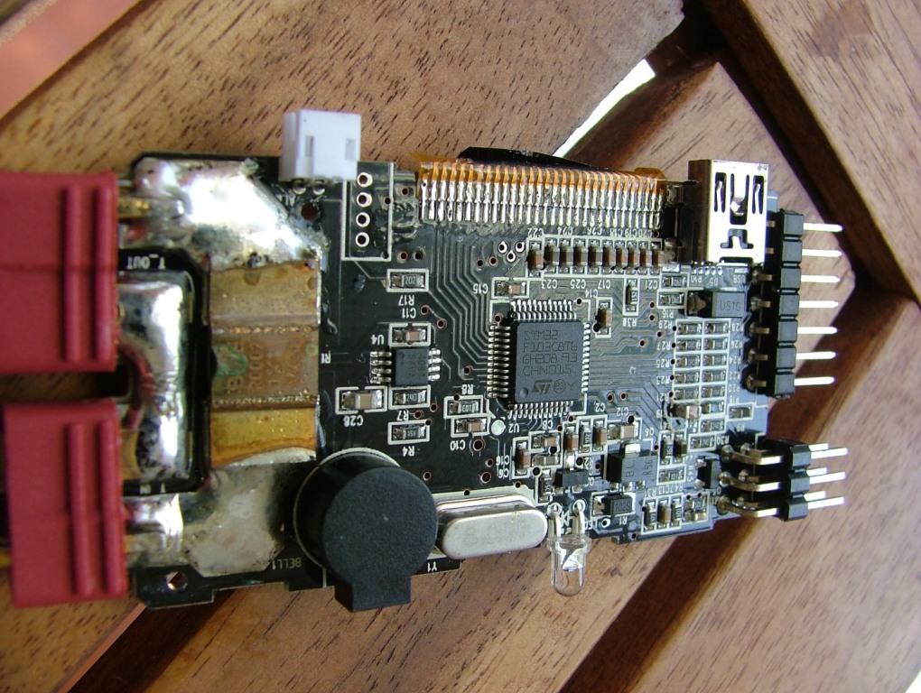

Každopádně zkoumal jsem podrobnějc ten Powerlog a moc se mě to nezdá.
Nevím, jakýma se to připojuje kabelama, ale našel jsem ho kuchnutej tomu bočníku, co tam je bych 130A nikdy nesvěřil.
Porovnávám dle velikosti USB konektoru.

Takhle by měl vypadat bočník, kterej snese 130A
http://www.hadex.cz/r013a-bocnik-200a50mv/
Moc bych tomu nevěřil.

Chtěl bych vidět těch 100A, jak těma drátkama procházej
- Příspěvky: 2776
- Reputace: 427
Re: FVE na malé chatičce
Zdravím ,solárník píše:Chtěl bych vidět těch 100A, jak těma drátkama procházej
... 0 - 100A peak je co ? Psal jsem že PowerLog tak jak je vydrží 30 až 40A trvale a 130A špičku v řádu pár minut , to samé platí o většině Wattmetrů včetně výše odkazovaného
Jsou to modelářská hobby zařízení - nejsou určena do průmyslu
