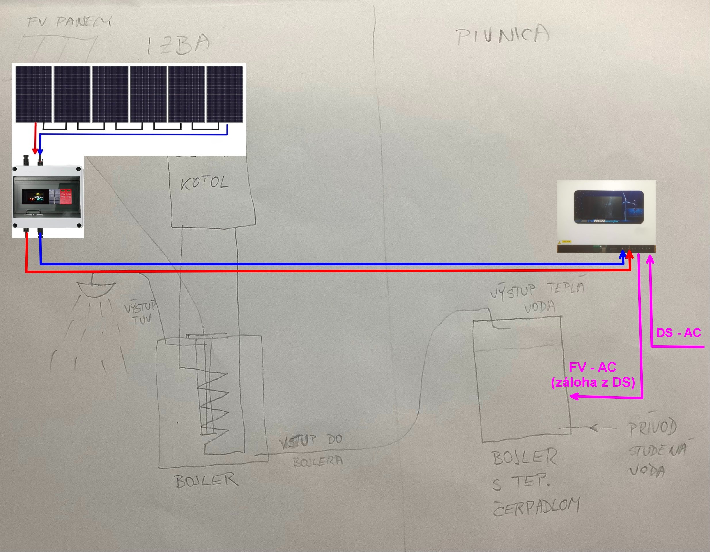

Posielam aj obrázok pre predstavu.romanf píše: pát pro 19, 2025 4:29 pmskús to nakresliť ako to chceš
jeden obrázok je viac ako 1000 slov
Zatiaľ to mam bez elektrickej špiráli a bez FV panelov. Samozrejme aj bez bojleri s tepelným čerpadlom.
Momentálne je to iba ohrev vody elektrokotlom.
Ako som písal vyššie …. Všetko je to vo fáze úvah

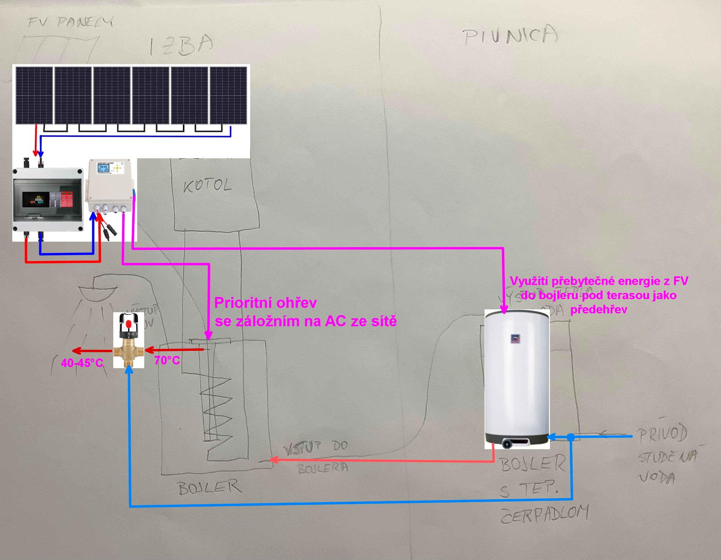

Doufám, že neplánuješ připojit panely přímo na spirálu, jako to máš na malůvce?

To určite nie. To bol len taký obrázok rýchlo nakreslený pre pochopeniepibi píše: sob pro 20, 2025 12:33 pmDoufám, že neplánuješ připojit panely přímo na spirálu, jako to máš na malůvce?

Fotovoltaika by měla být předehřev, v létě ohřev - aby mohlo být TČ vypnuté a šetřilo se tak jeho opotřebení - životnost.
TČ nebo AC ze sítě by měl být ohřev záložní - až teprve po 15-16h - aby to dohřálo na teplotu, kterou nezvládne FV.
Ten elektrokotel tam nemá pak žádný smysl, ano - pryč s ním - pokud se doplní do bojleru spirála - která může běžet na FV a po 16h se zapnout na síť na jednom zařízení a TČ jako předehřev pak taky nedává smysl.
Pokud mám 2kWp panelů - tak ohřeju 200-250Litrů za den od konce dubná do půlky září - pak mě dává smysl doplnit jen druhý bojler - to nejlevnější co lze najít - říjen a půl listopadu + březen a duben - to tytéž panely zvládnou na jeden z těch bojlerů a kupovat kvůli 2-3 měsícům bojler s TČ pak nemá smysl.
Za ušetřené peníze víc a víc a víc panelů smysl dává
Edit : co je to za elektrokotel ? Třeba by šla přípojit jedna ze spirál elektrokotle a udělat z toho fotovoltaický průtokáč a pak by se ani ta spirála kupovat a doplňovat do stávajícího bojleru nemusela a šlo by to použít tak - jak to je - a přepojit jen elektricky na FV-ohřev
NEBO varianta B (méně ekonomická) : panely a měnič na ten bojler s TČ v pivnici a ze stávajícího bojleru mít jen rezervu teplé vody (a opět zcela bez zásahu jen vyhodit ten elektrokotel)
Méně ekonomická proto, že se může dohřát voda dopoledne, když slunce nesvítí z DS a po obědě vykoukne sluníčko - ALE voda už je ohřátá... škoda

Ďakujem za radu. Ten regulátor sa mi pozdáva. Panely vyberiem do 250 V. Čo kabeláž? Postačí 4mm2? Keď to chcem natiahnuť z altánku do vyvýšenej terasy cca 10 m vzdialenej.

ako pise Jirka, radsej 2x 100L zapojenych v serii a pocas doby temna ohrievat z DS iba ten, z ktoreho je sa deje odber vody.
cez leto aj tak budes mat prebytok horucej vody v oboch, ale v zime je zbytocne ich nahrievat zo siete.
a ano, 4mm2 stacia, ubytok pri 250Vdc a 8-9A bude pri 10m k bojleru cca do 1V co robi asi 8W, ale aj tak by som dal 6mm2. rezerva do buducnosti na pripadne zmeny vykoni.
cenovy rozdiel nie je az tak velky.
