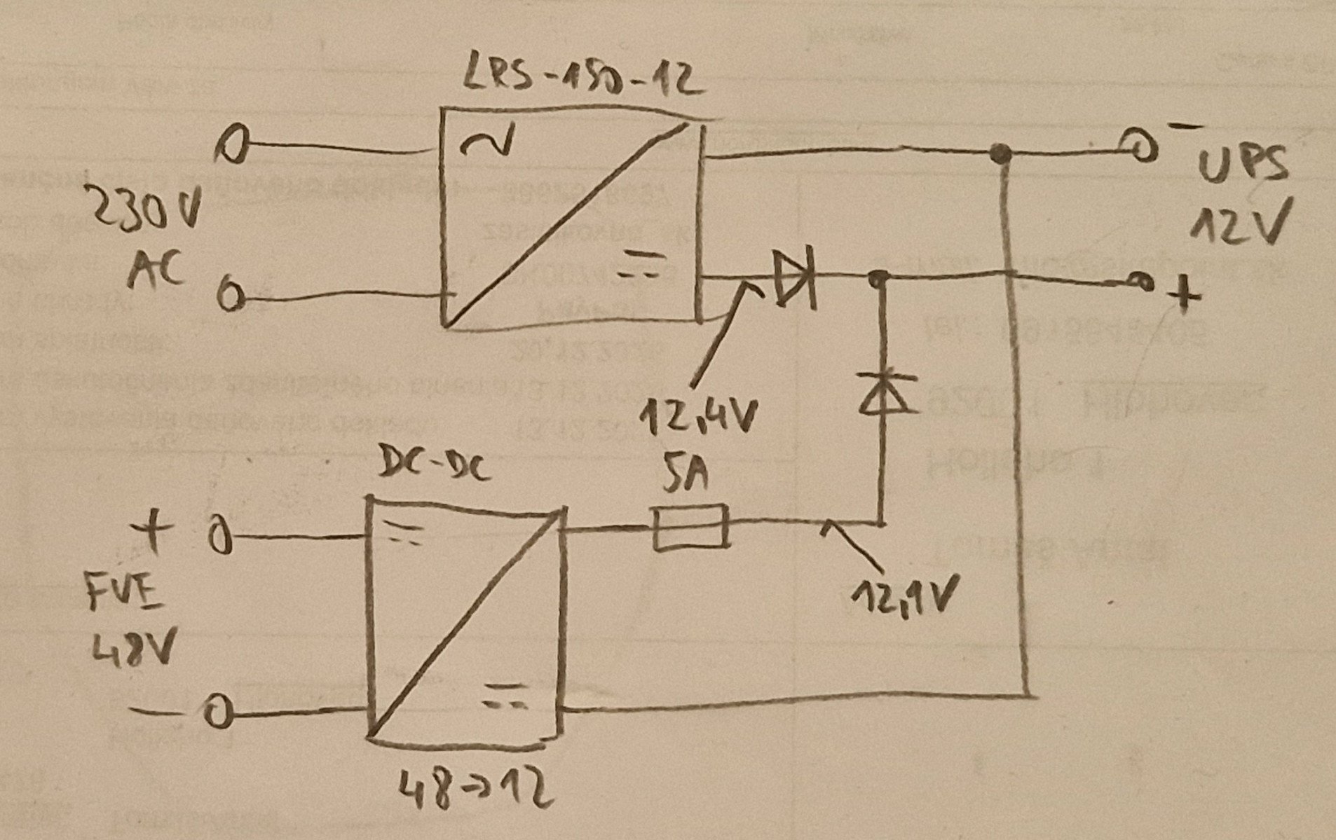

Nakoniec som to urobil takto. Primárne sú zariadenia napájané zo AC siete a v prípade výpadku prejdú na batérie. Nerieši to ale situáciu, ak by BMS odpojili obe batérie...

existují na to specializovaný obvody, který ovládají dva mosfety, abys ušetřil úbytky na diodách. Tohle zapojení používám taky, se schottky diodama. Jenom bych jako staromilec doporučil malovat + nahoře, nejsme v telekomunikacích s uzemněným +, nebo jo? Já naopak mám napětí zdroje nižší než napětí z baterek, tj jede mi to převážně z baterek a až potom ze sítě. A mám to přímo na 48V, většina síťovejch krámů má 48V PoE, tak proč přidávat další konverzi napětí...

Ja som to tak riešil, lebo všetko ide na 12V.
