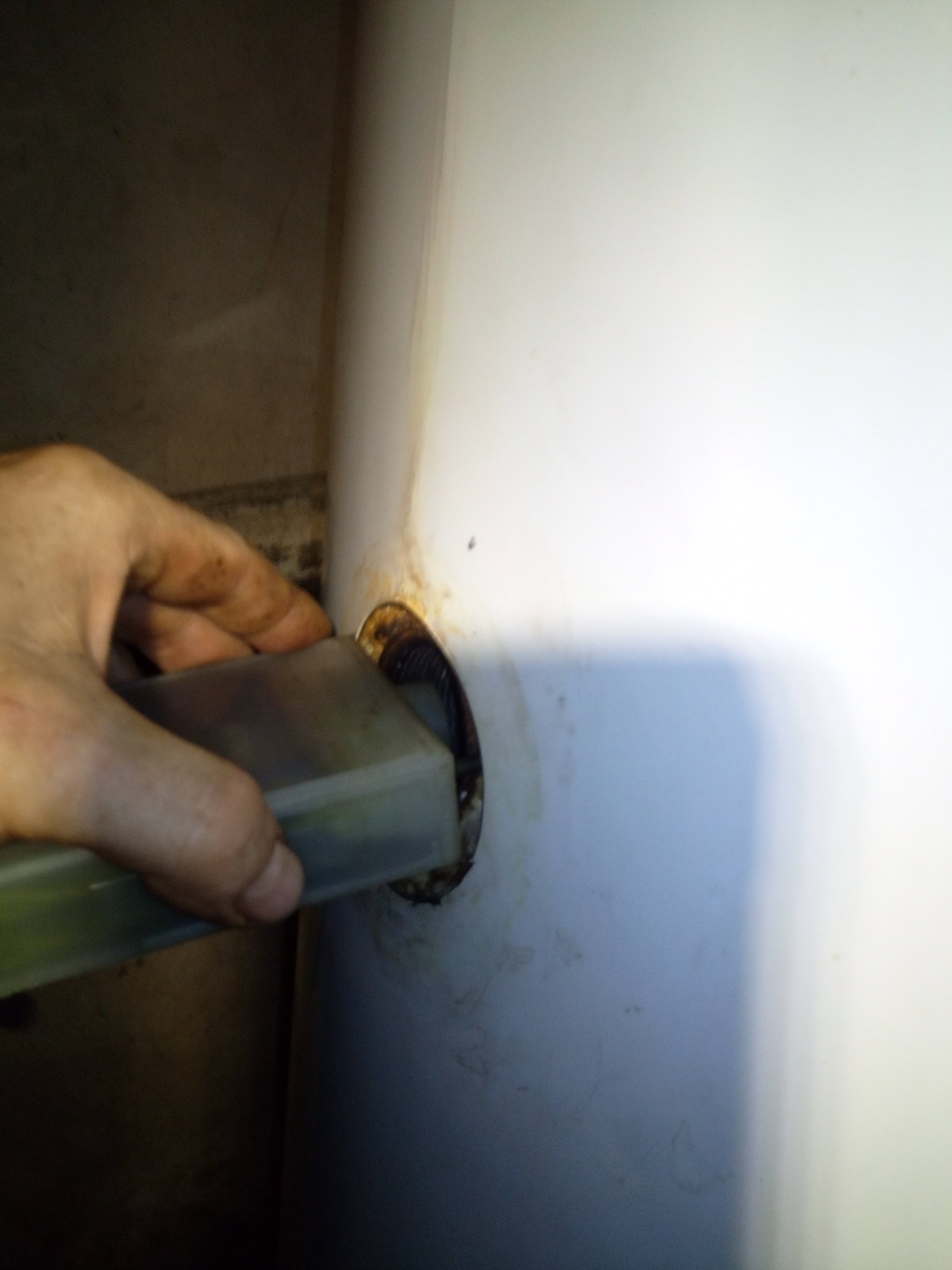

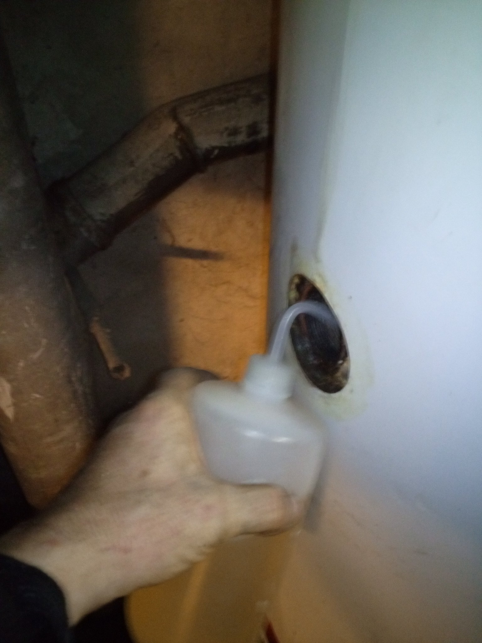

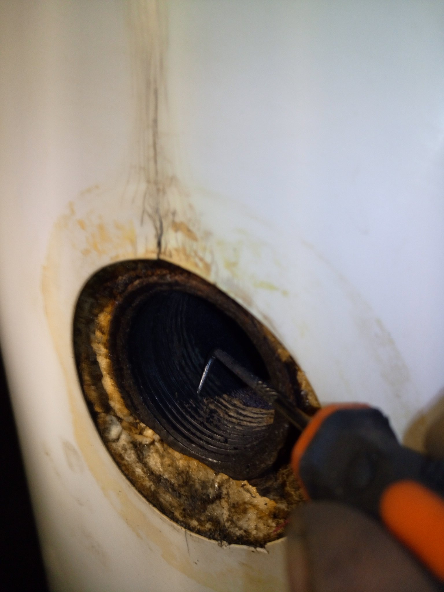

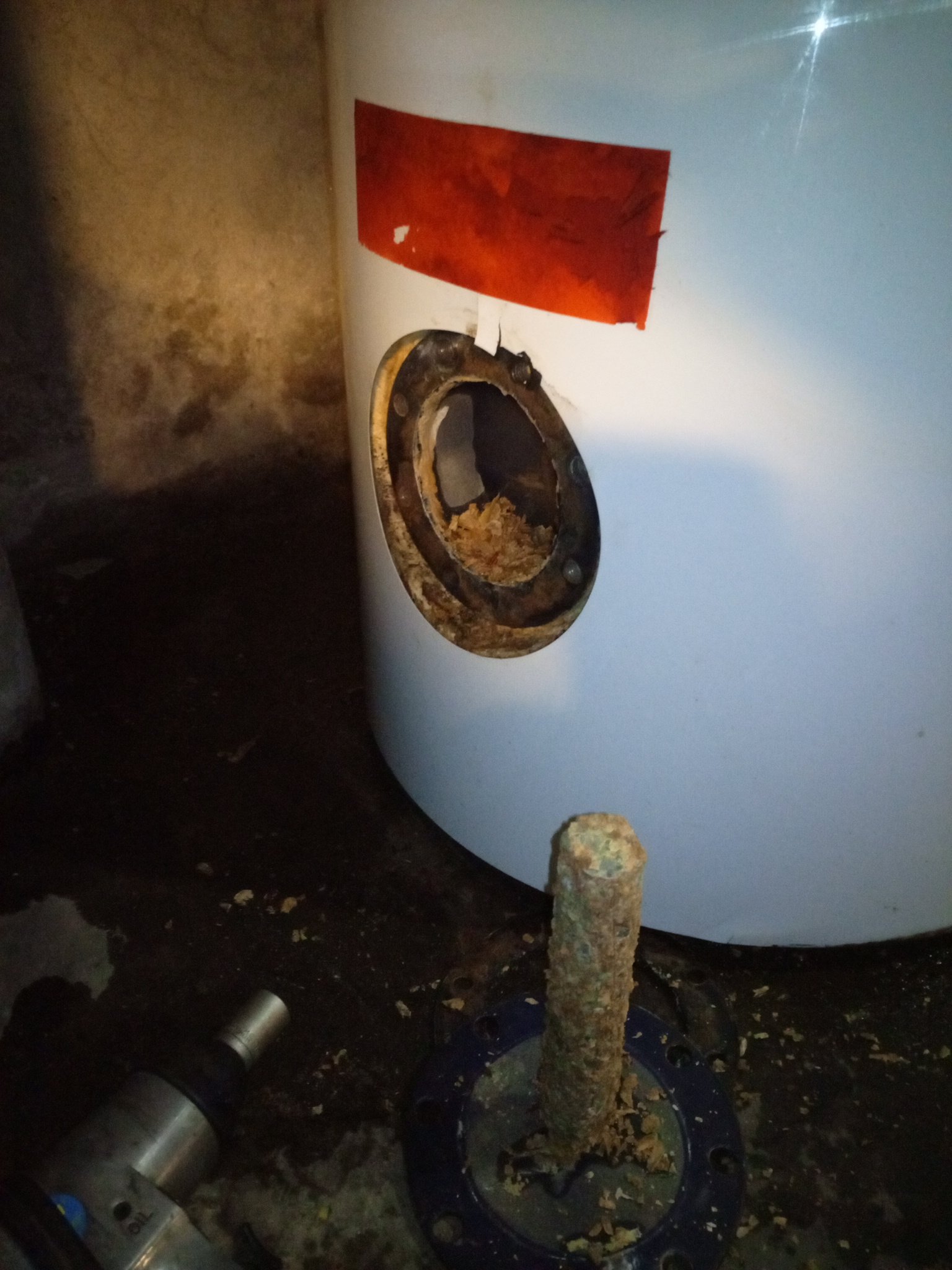

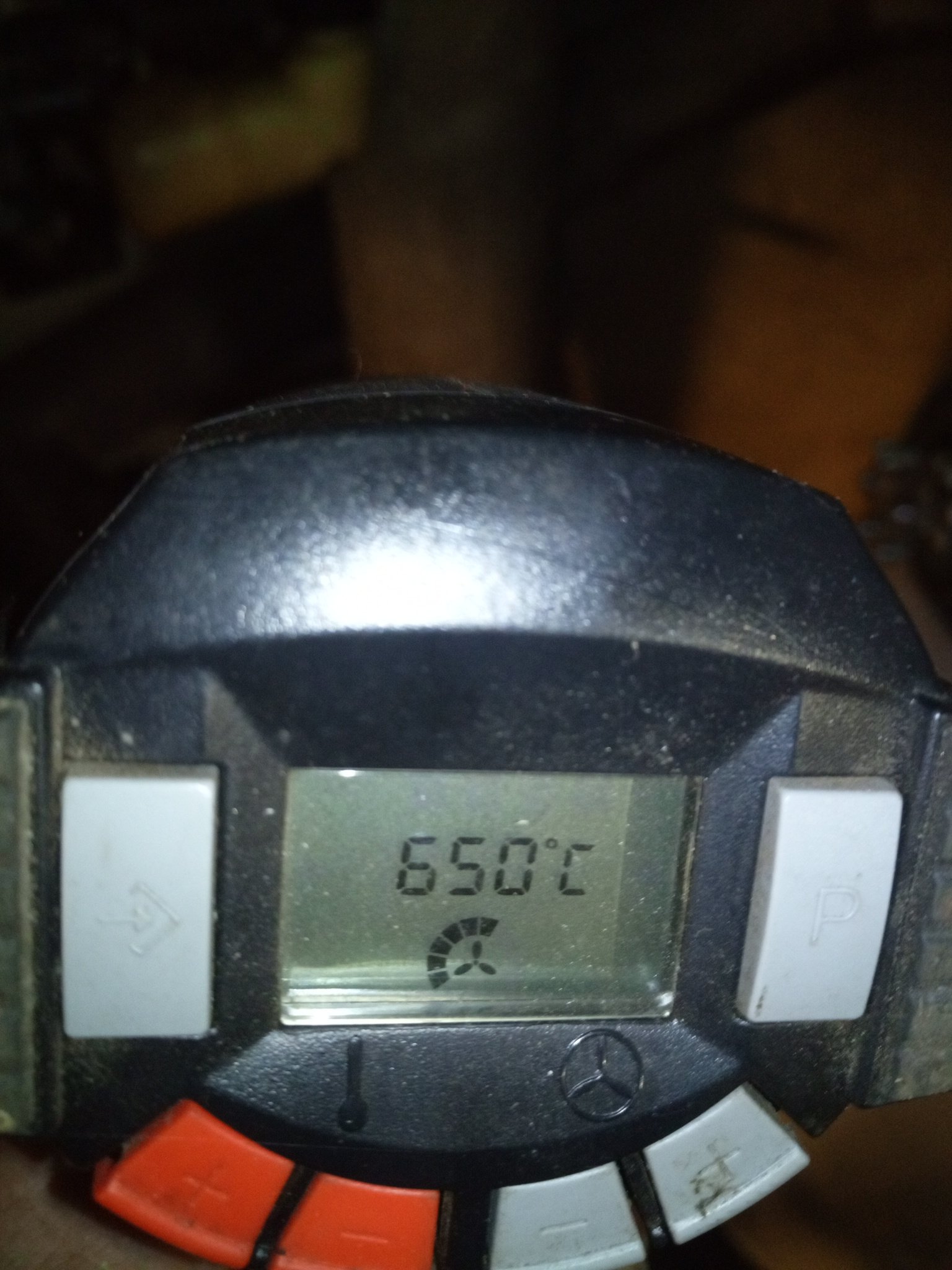

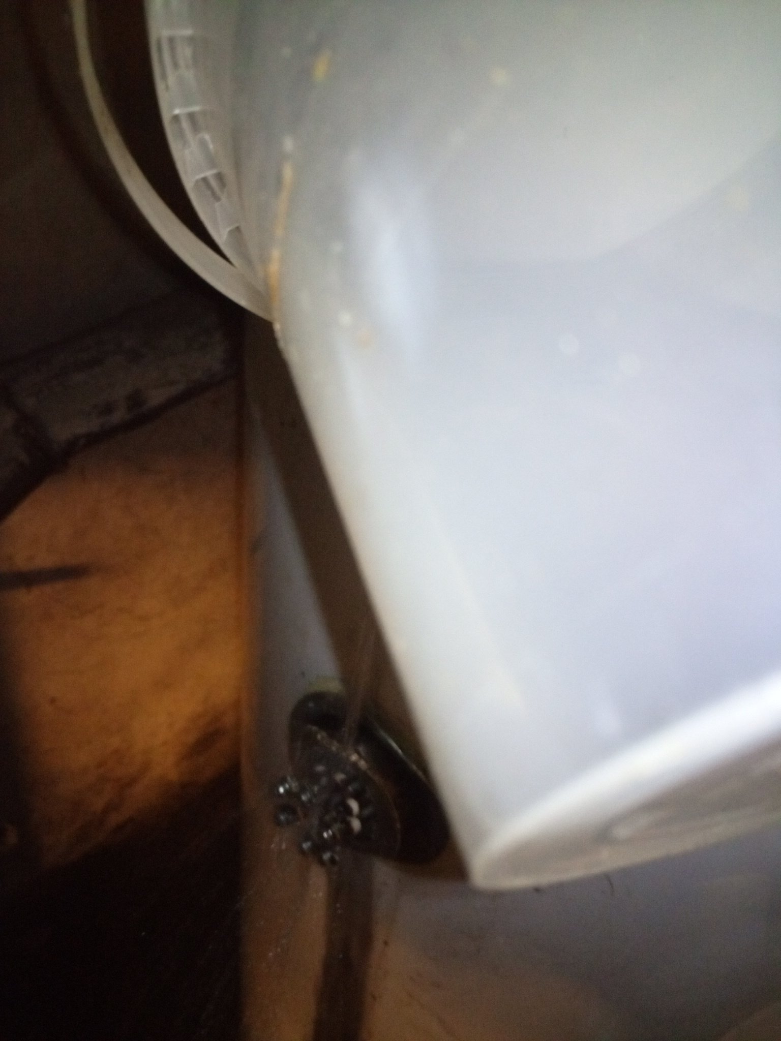

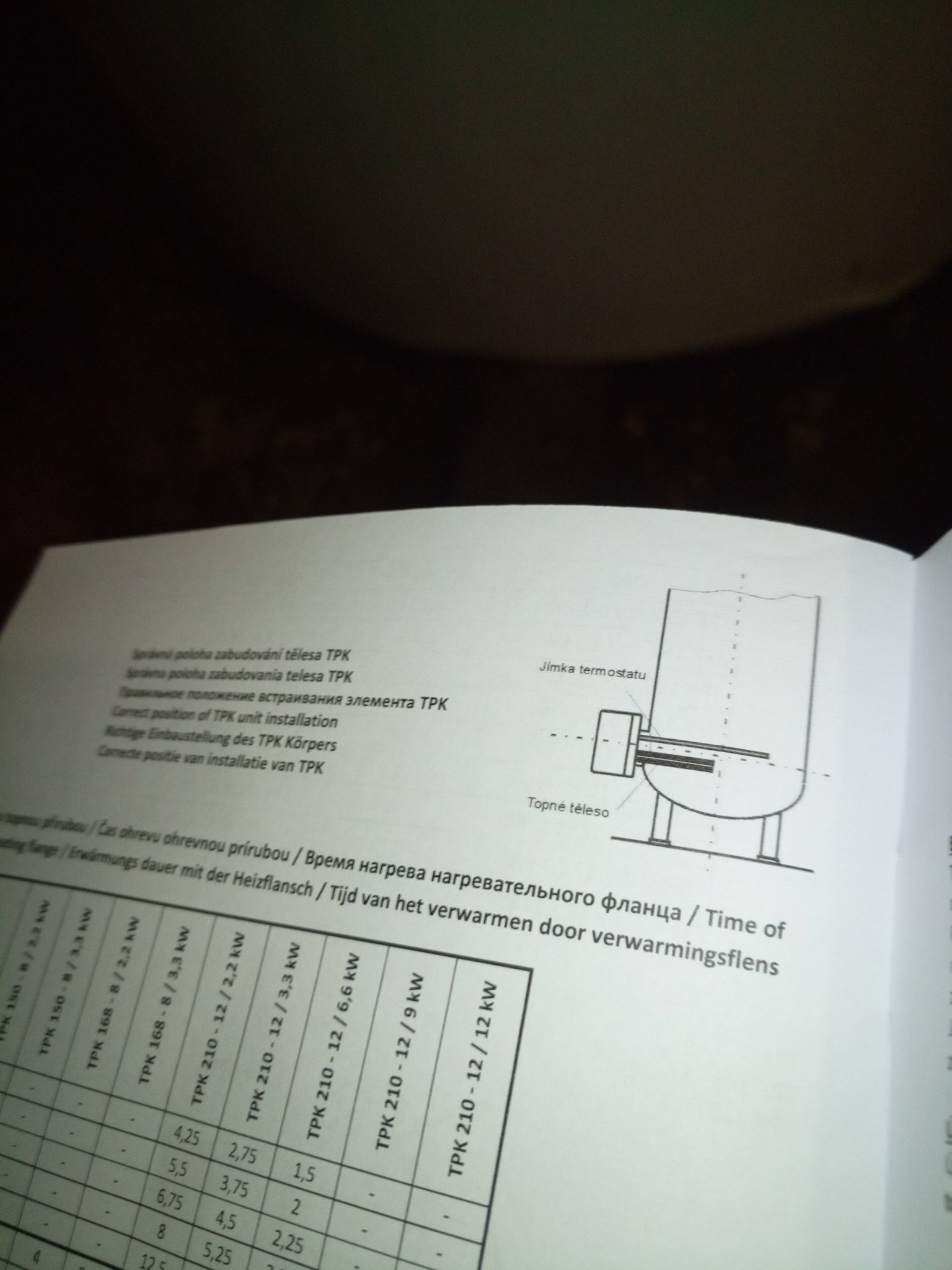

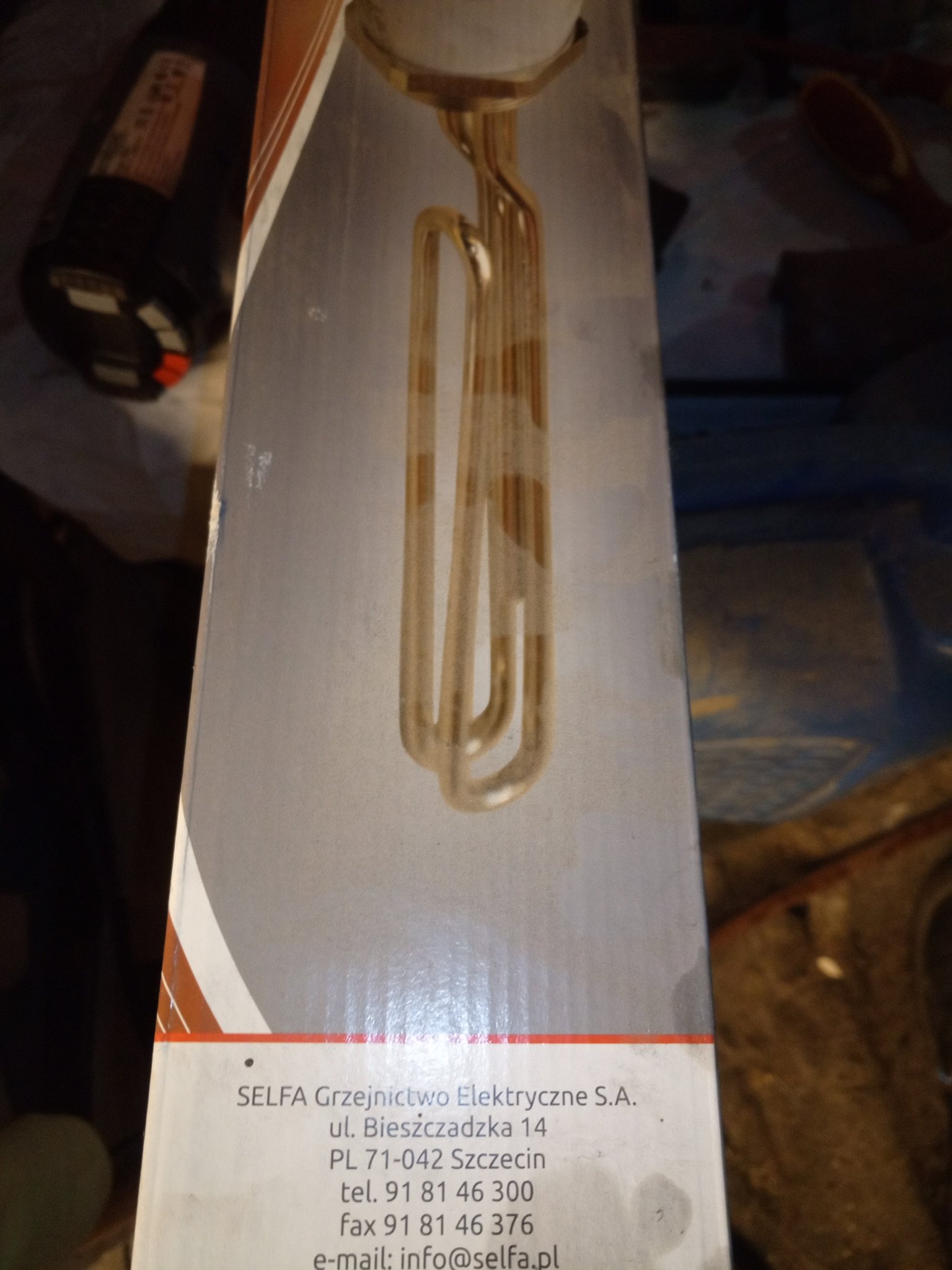

Formou jakési malé fotogalerie chci přiblířit práci s výměnou spirály v NTRR bojleru 300l s poznámkami.
Včera se měnila horní spirála a doplňovala o spodní a celé jsem to jaksi zaznamenal pro budoucí servis i u ostatních. Boiler se provozoval jako kombinovaný, v zimě přes dvojitou topnou spirálu a v létě jen horní elektrická vložka Dražice. Náhrada za ni je jakýsi polský výrobek. Spodní nově dodaná je 230V vložka Dražice, blbě se shání.
Závady jsou koroce hrdla 6/4 příruby která se snad dělá jen na okrouček, je zeslabená v doní části závitu zvenku korozí, asi od průsaku. Potom nefunkčnost teplotního ukazatele co bojler má z výroby. Asi po 6ti letech se jaksi zasekl a ukazuje v okně ne cca 180°ale jen 45°. Při čištění jsem našel asi 3 malé šupiny smaltu odlouplé z vnitřního povrchu, tak čekám prorezavění během dalších 10 let.

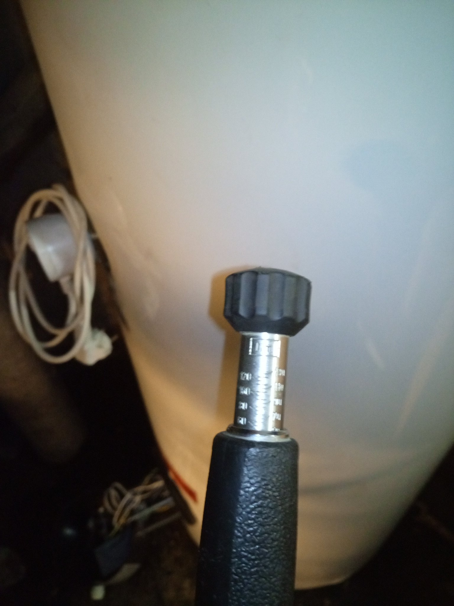

Potřeba bylo různé nářadí a zařízení a postupy. Hasák tzv kloubák velký, horkovzdušný ohřívač, hliníkový hrot plus kladivo, hobok na bordel co je při vybírání bojleru, nějaký klíček, kombinačky, kyblík na zchlazení závitu, radeko a brusná houbička na začištění spodní příruby, jedna kyselá indegrience na čištění 6/4 horního závitu po vyšroubování původní spirály, jedna zásaditá na neutralizaci aby kyselost nezpůsobila rozpad závitu, škrabací jehla, kartáč ocelový, čelovka, ruky, velkou savou hadru na vyssání zbytku vody a výtěru nádoby do sucha, dlouhou hadici na vypoštění do kanálu, nástrčný klíč, ořech 19 na povolení spodní příruby, rázový utahovák, momentový klíč na dotažení topné jednotky - nastavil jsem 55kPa, klid v duši ..

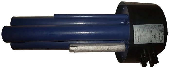

Mán letos novou nádobu OKF 300 NTR/S od Dražic, a topná příruba TPK 210-12 3,3kW 230V - Někde to blbě označují tak jak tady na webu jako 400V
Přitom to je příruba s jednou jímkou a těleso se dodává s připojením na 3 x 230V (jedna spirála 1,1kW) - ano šlo by to chápat jako že 1 x 3 fáz.

Jedna jímka neznamená 1f.

"Jedna jímka neznamená 1f." to je snad jasný.. záleží na počtu vinutí - spirál
Pisatel psal: "Spodní nově dodaná je 230V vložka Dražice, blbě se shání" a na fotce má TPK 150-8/2,2Kw, což je jestli se nepletu 1 spirála 2,2Kw.
tak sem chtěl sdělit že mají i 3,3Kw se třena spirálama po 1,1Kw...

jenom pozor, ty tělesa do TPK oproti bojlerovejm jsou delsí a mají jeden dílek "studenej" tj ten, co je v té přírubě a moc by tam necirkulovala voda kolem. Nadeta je umí jako zakázkový, předělával jsem jednu 3f tpk (se třemi jímkami) na tři jednofázový, tj tři 230V tělesa, tři termostaty a tři kontrolky. Jakž takž se to tam dalo vecpat. dvě tělesa jsou zapojený na Sitony a jedno je nouzovej ohřev z DS. Do jímky ty kapiláry vyšly tak tak, ale dalo se.

Já nevím, první dva obrázky, anoda je jak nová, po očistě pár děr a i trochu červený jakoby popisek. Prostě originální z Dražic. Voda je z řádu VaK. Byla doba že jsme byly prosnulí tím, že jsme měli kojeneckou vodu dlouho, po nějaké změně teď nevím jestli je ještě kojenecká, furt se něco mění. Voda byla opravdu modrá jeden čas. Myslím tím že když se naplnila doplna bílá vana, byl vidět modrý nádech. Ne že byla modrá jak barva.eman píše: pát zář 26, 2025 3:57 pmgupa: Co tam máš za Anodu? Klasiku nebo titan? Já koupil napájený titan, kvůli smradu sirovodíku a jsem zvědav, jak dlouho ten bojler přežije.

Výměna anody - na obalu boileru mám nesmazatelnou fixou napsaný, kdy jsem měnil poslední. A když to bude třeba o půl roku pozděj, tak se vlastně nic nestane. První byla po 5-ti letech, druhá po 6-ti, ta poslední je tam od 2022, takže bych tomu ještě chvilku dal. Náhradní je uložená hned vedle boileru, takže jde jenom o to, najít odvahu a udělat to. Nápis asi lepší, než nějaká zelená led dioda, která když zhasne úplně a nebude svítit půl roku, tak mě to ani nenapadne, že je něco špatně. Ale jak je komu libo...
P.S: co je to "včas"? to co vyndám z boileru je vždycky aspoň polovina hmoty origo anody, to je asi včas, nebo na to jsou nějaký jiný kriteria? Nedá se třeba zkusmo měřit proud protékající tím uzemňovacím drátem od anody?
