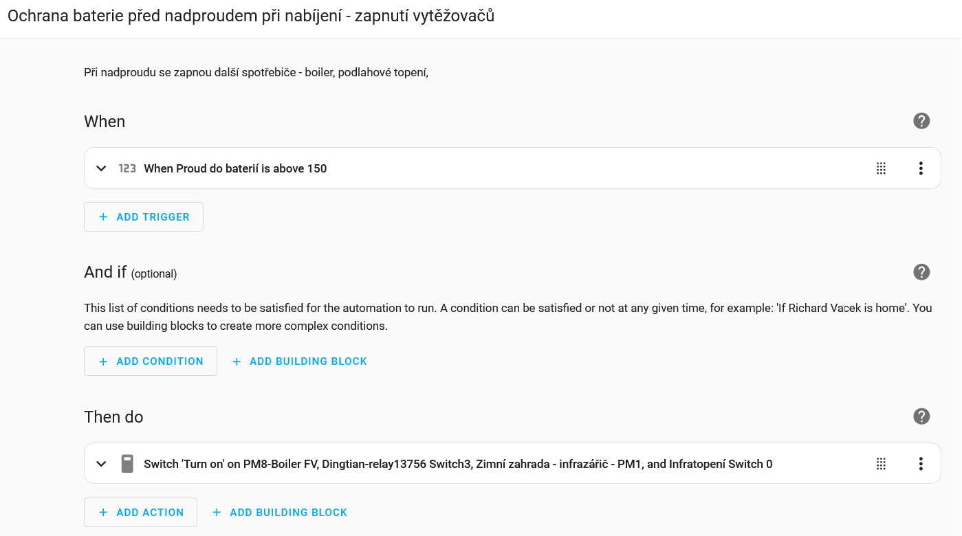

Aldron píše: čtv črc 03, 2025 8:39 pm
Jeden dôvod ma napadá. Čo ak to bude jediná slnečná hodina za niekoľko dní? 😃
Aby solární energie v té hodině nepřišla úplně nazmar mám automatizaci, která zasáhne a zapne vytěžovače (boiler, topení). Baterie se nebude dobíjet vysokým proudem, ale solární energie se využije alespoň na teplo.
