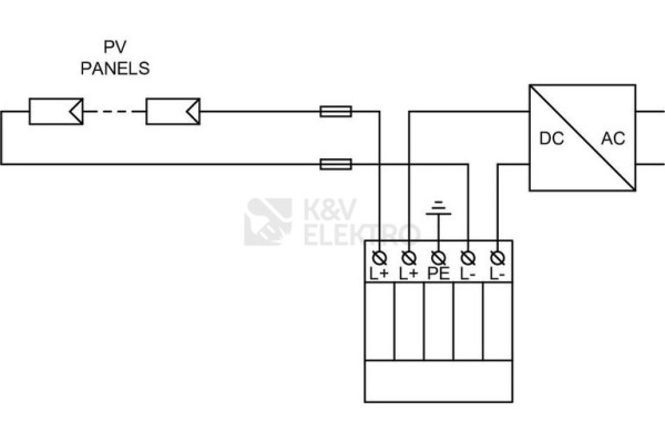

To předjištění, co se tam uvádí, tak je, když jdu přes pojistku na svodič a ze svodiče pak dál (k jističi/reglu). Ne že jistím odbočku.
Tj. v tom výše uvedeném případě je "předjištění" provedeno už samotnými odpínači stringů.

Vsak ano, bud mas vstup dvousvorkovy (treba ty Citely) anebo das dvojitou dutinku, pripadne to spojis na bloku, nez jdes na prepetovku. A na vystupu mas samozrejme jistic odpovidajici souctu vsech proudu.
Tech 20A z datasheetu vyse uvedene prepetovky je na zvyseni zkratove odolnosti na 6kA. Ta nas ale nezajima, kdyz mame jistene kazde stringy zvlast, navic ty panely 6kA nedaji ani omylem.

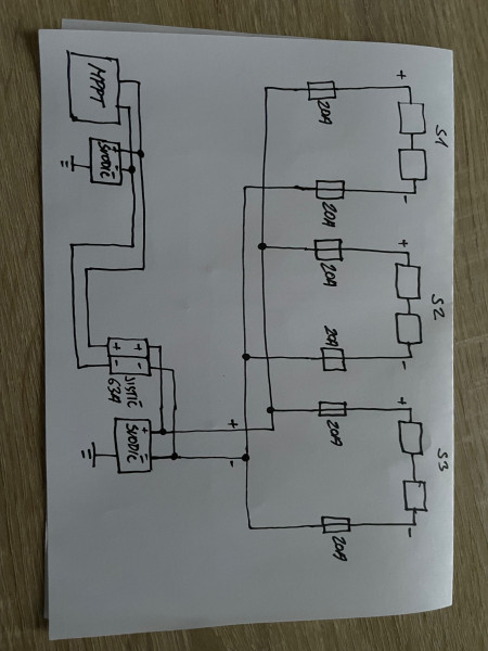

Diky kluci za vysvetleni jeste prikladam schema je to jen rukou tak omluvte kvalitu
Kdyz pak davam jeste druhou prepetovku u MPPT musi mit extra jisteni nebo se to porad vztahuje k pojistkam stringu? Diky

stačí se podívat do příbalovýho letáku, je to tam celkem jasně napsaný. Bez pojistky zkratová odolnost 0.2kA, s pojistkou 20A gG 6kA.
A teď co to znamená pro tebe: dokážou někdy ty panely dát víc než 200A? mám dojem, že ne. takže tu pojistku u svodiče nepotřebuješ.
To zapojení s pojistkou pro svodič je celkem běžný pro velký proudy, třeba FLP B+C MAXI má max předjištění tuším 120A, a co chceš dělat, když hlavní jistič je třeba 630A? Potom je samozřejmě rozumný mít pojistkovej odpojovač se signalizací přerušení pojistky a stejně tak přepěťovku se signalizací poruchy, aby se vůbec někdy zjistilo, že to nefunguje....

Necim potrebujes odpojit dole vrsek - jak to udelas v tom namalovanem? Odsroubujes kabel? No a pak to, co se psalo u aktivace prepetovky a zkrat vstupu MPPT - takze zase jistic/pojistka mezi druhou prepetovku a regulator.
Predjisteni svodicu viz. kodluv prispevek.

Takhle? Jen mi tam nedava smysl to jisteni mezi jisticem a svodicem? Jen kvuli tomu abych to dokazal vypnout dole? Kdyz neco delam vyndavam pojistky a vypinam jistic takze ty dalsi pojistky mi prijdou zbytecny. Jakou maximalni hodnotu pojistky muzu mezi svodic a MPPT dat?

Takhle je to spatne?

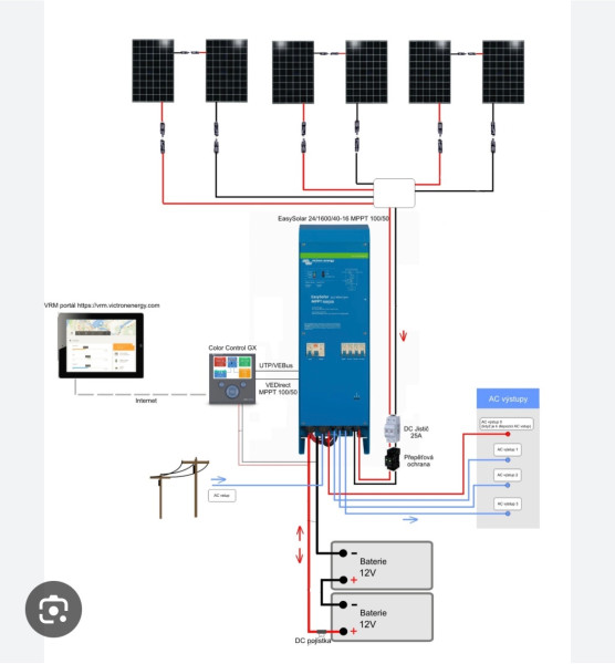

Jeste jsem koukal a Victron uz za svodicem dalsi jisteni nema a svodic Hakel take ne. Tak se v tom nejak ztracim.
