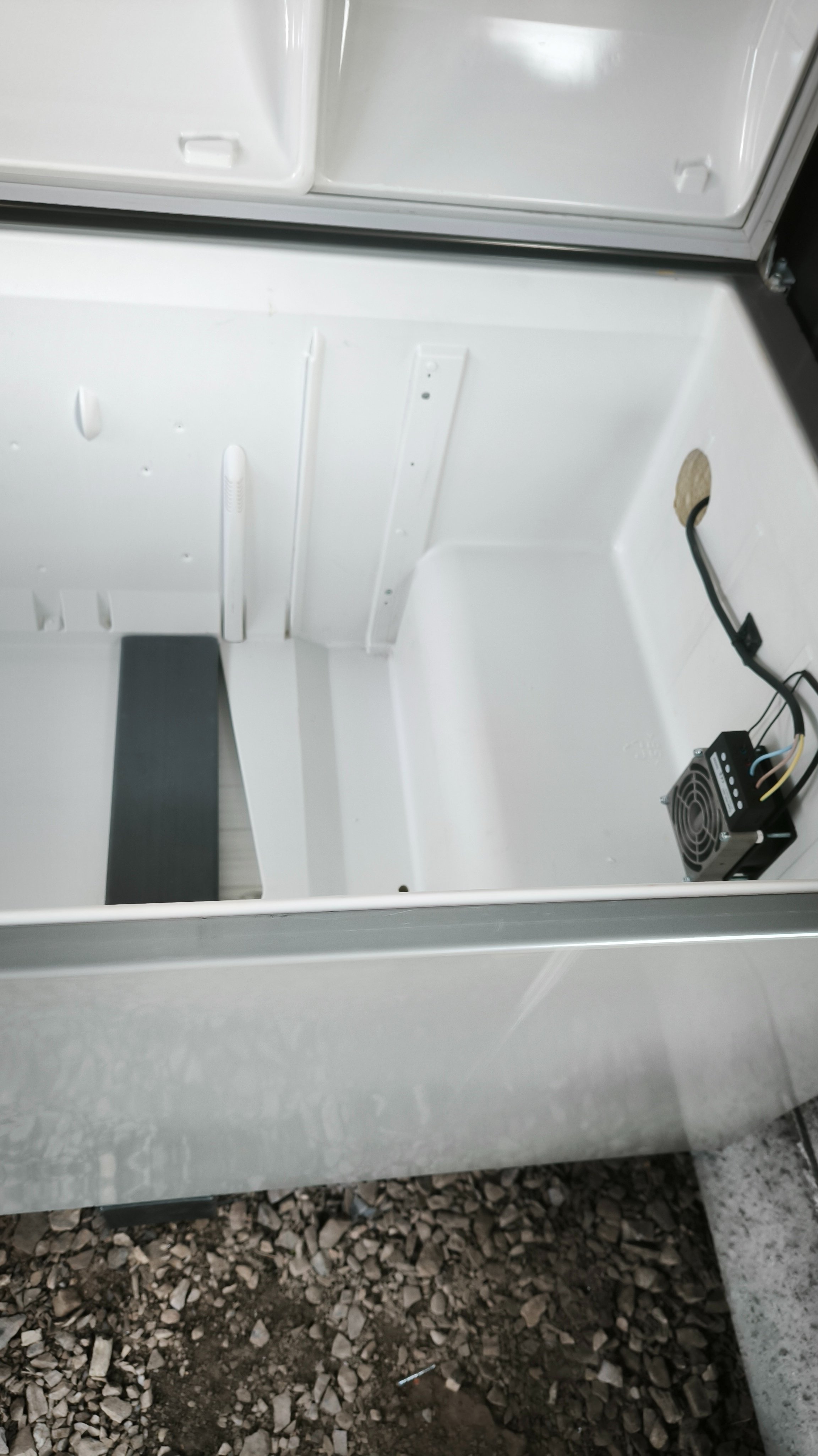

Lednice se začíná plnit, zatím testuju topení
