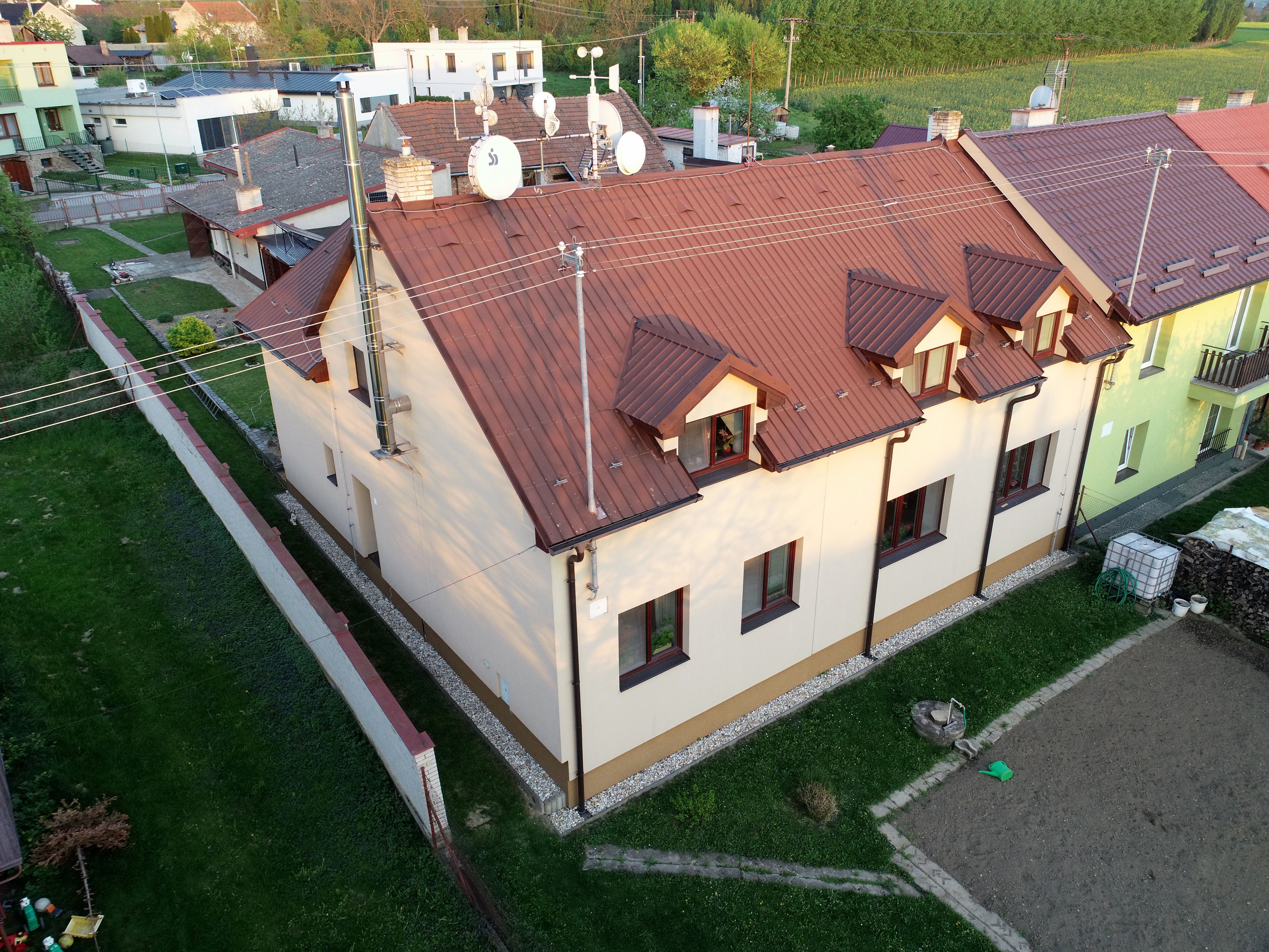

Ano hromosvod není dořešený...

Počuj, máš to na streche ako na Sněžke

Jo jooo, je to ze zrušeného letiště kde pracoval otec, jsou k tomu i krásný velký analogový budíky, poctivý kus z 60. let

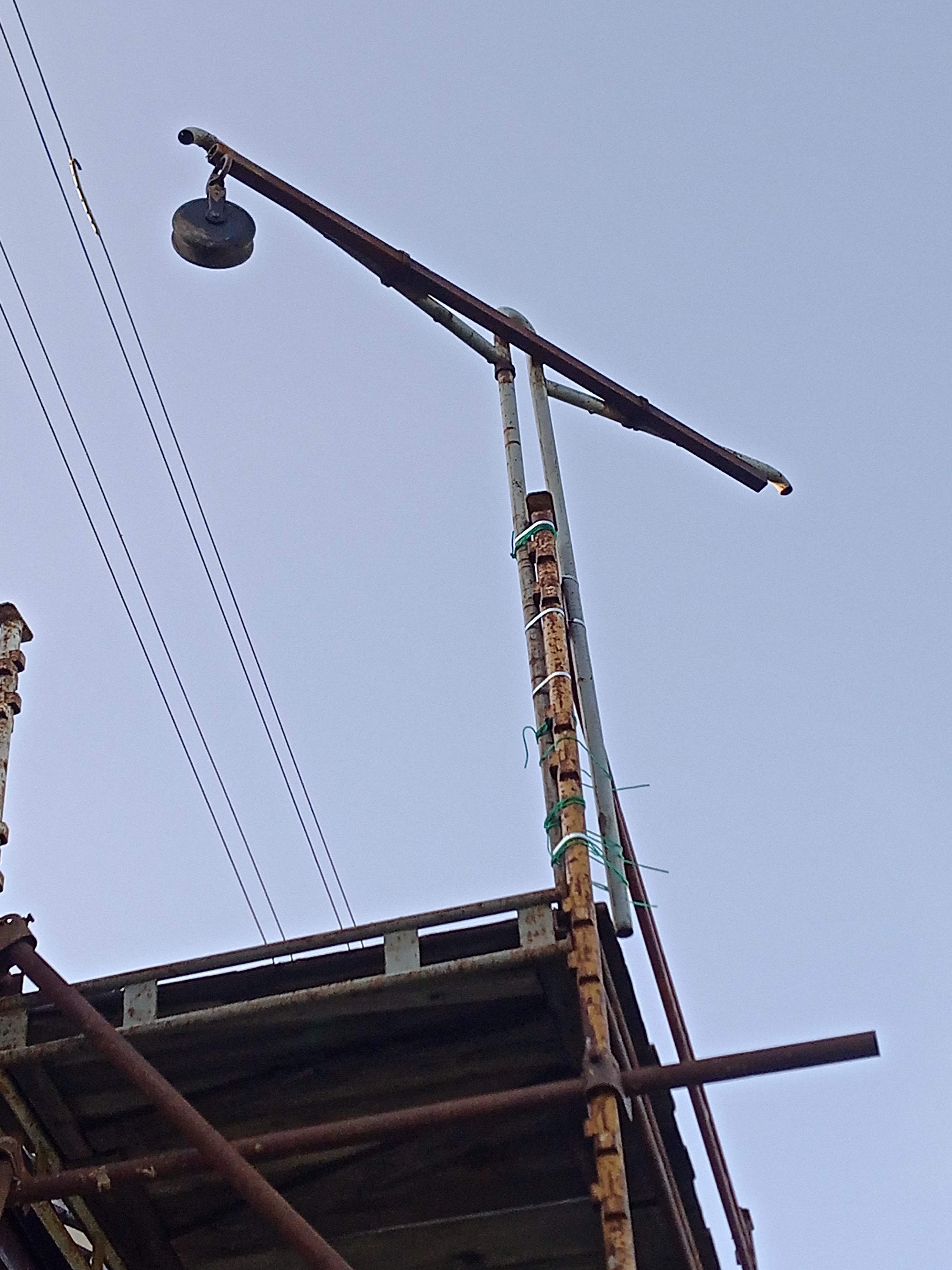

Ta spojka na AlFe laně tam byla už před použitím jeřábu, nebo až po?

Ta spojka je origoš od borců co dělaly před 10 lety přeložku, zvedaly stojny vedení abych mohl udělat budníky pro okna... Na ty dráty jedou jestě další dva domy pak konec, asi si říkali že to bude stačit...
tu je to dobře vidět ▼▼▼

Ach ty hromosvody a k tomu plechove strechy...
