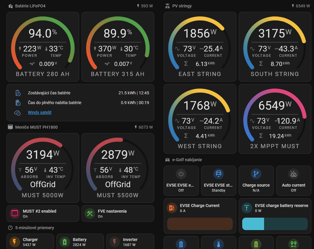

Nemam s tym skusenos, je to uplne novy produkt, ale zvazujem kupu jedneho kusu.Podla toho co som cital tak ovladanie rele ako aj vstupy by mali byt automaticky dostupne aj v nodered aj v ovladacom panely vrm aj na displeji cerba.
- Příspěvky: 3562
- Reputace: 751
Re: Nová FVE na platformě VICTRON 3F 3x3000VA
Asi tak, ja mám HA automatizácie založené na predikcii ziskov na aktuálny deň. No a ak má baterka ráno 50% a má prísť 50 kWh, tak kľudne ráno zapnem všetko čo treba (bojler, EV, TČ bazén, klímy...) a viac sa nestarám. Baterky sú na to, aby makali... Automatizácie mi zabezpečia aby sa nezaplo všetko naraz.
- Příspěvky: 3562
- Reputace: 751
A potom príde mrak a zrazu beriem z bateriek 4.5 kW a ani mi nenapadne niečo vypnúť...

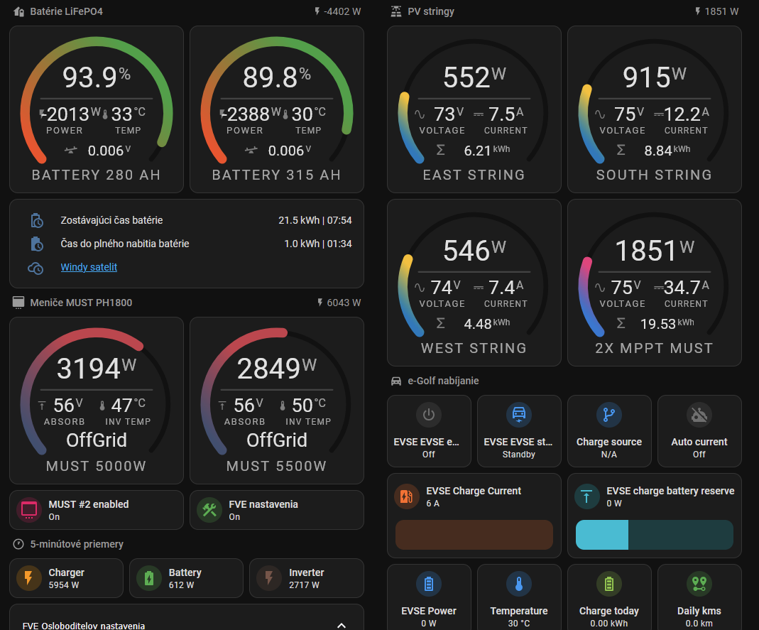

Ten interval je pro Victron MPPT krátký. Někdy trvá 1-3 minuty, než tomu systému vůbec dojde, že má přidat.
Teď se pustila myčka, slunka dost, ale jel kW z baterek. A až za minutu najely regly a teď zase teče do těch baterek kW ...
Epevery, jakožto neřízené, tak jedou okamžitě na maximální dostupný výkon, ale jak je u Victronu zaplá regulace dle BMS, tak to prostě trvá.
Tak nějak přemýšlím, že to vypnu, i kdyby šlo všechno do těch liionek, tak to není ani 1C, což je pro ty články brnkačka. Nehledě na to olovo.
Jak jsem psal, regulaci zapínám při 26,5 V, při 27 V má už plný výkon, takže v nejhorším bude na baterkách těch 26,5 V.

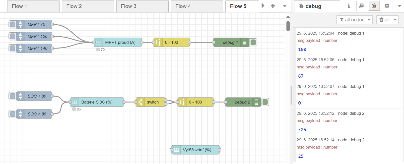

Kolegové, po chvílích si s NODE RED stále hraju. Ještě zkouším flow pro plynulé vytěžování, kde si jako vstupy beru:
- system - MPPTs current
- battery monitor - SOC
použil jsem node "switch" pro obojí
- "switch" proud z MPPT podmínka >80A >> dále "range" 80-140A IN = 0-100 OUT
- "switch" pro SOC podmínka >80%
Jak toto mám spojit dohromady, aby byly splněny obě podmínky, než range začne pouštět ty hodnoty 0-100% na výstup "relay control"?
děkuji
děkuji

nene, toto nefunguje, pokud je splněna podmínka Switch proud, stále v nějké konverzi dle nastavení v "range" jde něco na výstup i když není dosaženo nastavené hodnoty SOC.
Cílem je dosáhnout toho, aby do dosažení určité nastavitelné hodnoty SOC to blokovalo vytěžování,
jehož velikost se řídí proudem z regulátorů se startem nad 80A...

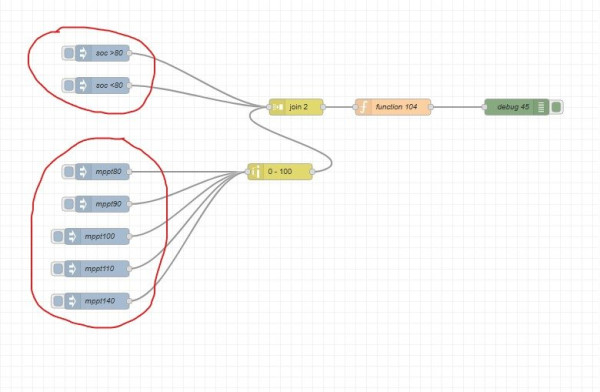

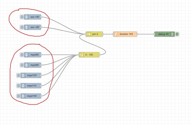

Migel
- Příspěvky: 1705
- Reputace: 269

Migel
- Příspěvky: 1705
- Reputace: 269
ten kod si skopiruj a vloz cez import v nodered a dostanes taketo flow kde tie zakruzkovane uzly nahradis tymi tvojimy
Migel
- Příspěvky: 1705
- Reputace: 269
a funguje to tak ze ked posles hodnotu soc ze je viac ako 80% tak function uzol ti posle na vystup prave hodnoty z mppt(teda uz z v rozsahu 0-100),Uzol debug potom nahradza nejake to rele ale teda nerozumiem ktore rele sa ovlada 0-100.....
ale tak uz si to uprav podla seba
Radar
- Příspěvky: 890
- Reputace: 54
Děkuji, já se na to podívám a pokusím zkopírovat.
Já to mám takto. část MPPT chodí v pořádku, část SOC ne, přestože jsem do switche zadal obě podmínky:
SOC >= 80% posílej na výstup data ze vstupu
SOC < 80% posílej na výstup hodnotu "80", to se něděje, proto je v debugu minusová hodnota, nevím proč
Za tím mám range IN SOC 80-100, OUT 0-100
Chápu tedy že potřebuju ten uzel "join" a ten nějak nastavit? a node "function je tam k čemu...?
díky
díky

V tom function node je napisane prave to co chces dosiahnut.Ze pokial bude soc viac ako 80 bude na vystupe hodnotota z regulatora tych tvojich 0-100(80-140A) ale ak bude hodnota soc menej ako 80 na vystup sa posle 0
