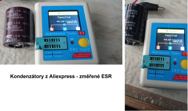

Já kupoval z Číny, posledně na https://vi.aliexpress.com/item/1005005519783379.html a to bylo 450V470UF-35X50mm s dopravou za 5.5 EUR.
- Příspěvky: 2990
- Reputace: 353
- Kapacita baterie [kWh]: 15
Re: kondenzátory 470 uF 400V
tak zrovna tyhle kondy bych se tam bal vzit. Zkousel jsi me merit? Na kapacitu, esr a prurazne napeti?

Měřil jsem ESR. U dvou z Ali s mírně různými rozměry, potiskem, kapacitou a napětím to dopadlo stejně - 0.27 Ohm:

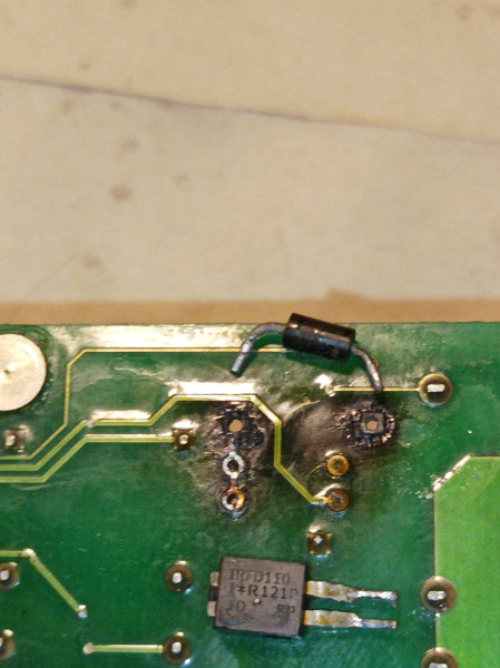

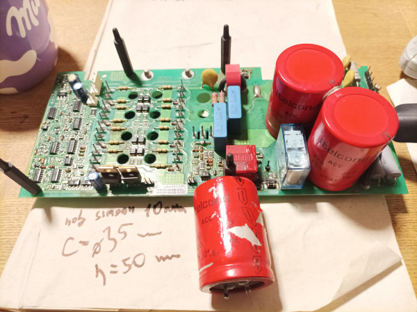

Deska je takto kond je tady. Je to 35 prumer 50 mm vyska 10 mm snapon nozky. Ostatni jsou ok, vymnenim vsechno na desce.
Toz je i popaleny dps tak stejne kdovi zda to bude chodit...
Dale byla poskozena zenerka 47 V a irfd110. Do zkratu. Toz je i popaleny dps tak stejne kdovi zda to bude chodit...

A ty červené kondenzátory jsou špatné? Vypadají hodně kvalitně. Pokud by ukazoval dobré hodnoty, tak jen dojít nato jak ho přebalit.

Ano manual mam stazeny uz mnoho hodin. Hele ten nafouklej v nem hrka takze ano nemeril meggerem proti obalu ani kapacitu. Nemam cim ale predpokladam ze kdyz na je obal posunut roztrhan a zdeformovan a kdyz je nahore i nafoukly tak tam nema co delat.
- Příspěvky: 3250
- Reputace: 147
To je Selco? Edit, to nemá dole ventilek? Je jestli jo, je poškozený? Pokud měření ukazuje u všech stejně opotřebovaně a v tolerancích, měly by být OK.

Itelcond
- Příspěvky: 2003
- Reputace: 308
Pry ano v obalu esab

Podle těch driverů to není žádný ořezávátko. To chce najít příčinu hoření. Typuji to jen na ten váleček diodu co tlumí to relé, pokud odejde tak ten mosfet chudák buchne kvůli spínacím špičkám cívky relé. To červené hranaté co vypadá jako trafo, má driver kde? Zespodu vedle toho upáleného chudáka mosfetu? Závada je že to nesepne na relé ne? Nebo to je lineární napájení cívky relé?
