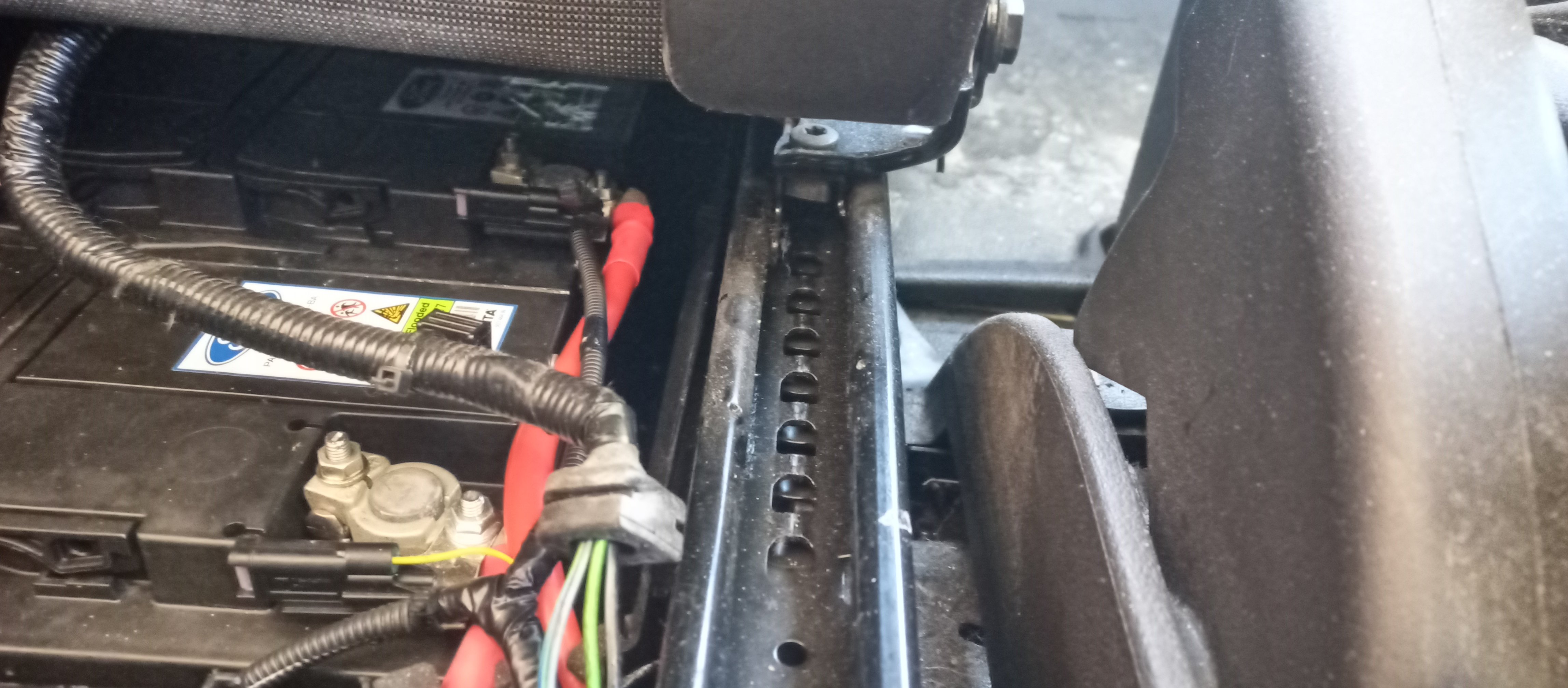

Jen se bojím, jestli to nebude problém, když u mám dvě baterie pod sedadlem a ted´ bude třetí, a ještě jsem nedostal odpověd´zda můžu tím dobíjet tu lifepo4 na přímo přez to relé, asi ne???
Franta2776
- Příspěvky: 5360
- Reputace: 529
Re: Obytný vůz
Můžeš dobíjet napřímo. Já tak fungoval několik let. Pokud ta dodávka má přes 200000km, vytáhl bych alternátor a zkontroloval ho.Já po 150000km vyměnil preventivně uhlíky byly z 50% pryč.
- betmen
- Příspěvky: 927
- Reputace: 162
- Kapacita baterie [kWh]: 9,6
Re: Obytný vůz
a tie 2 baterie su spojene paralelne, alebo idu cez daku elektroniku?
ak su priamo prepojene, tak bez problemu za to mozes dat cyrix.
po naštartovaní sa dobiju tieto dve a potom to cyrix prepne na Life.

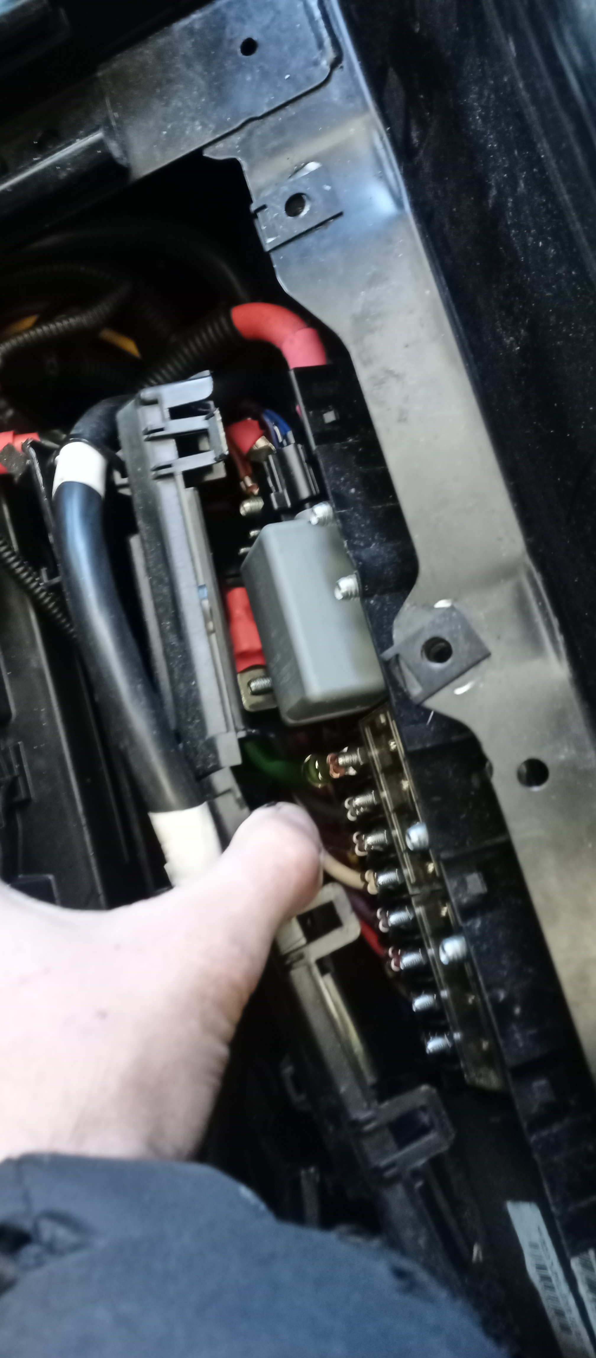

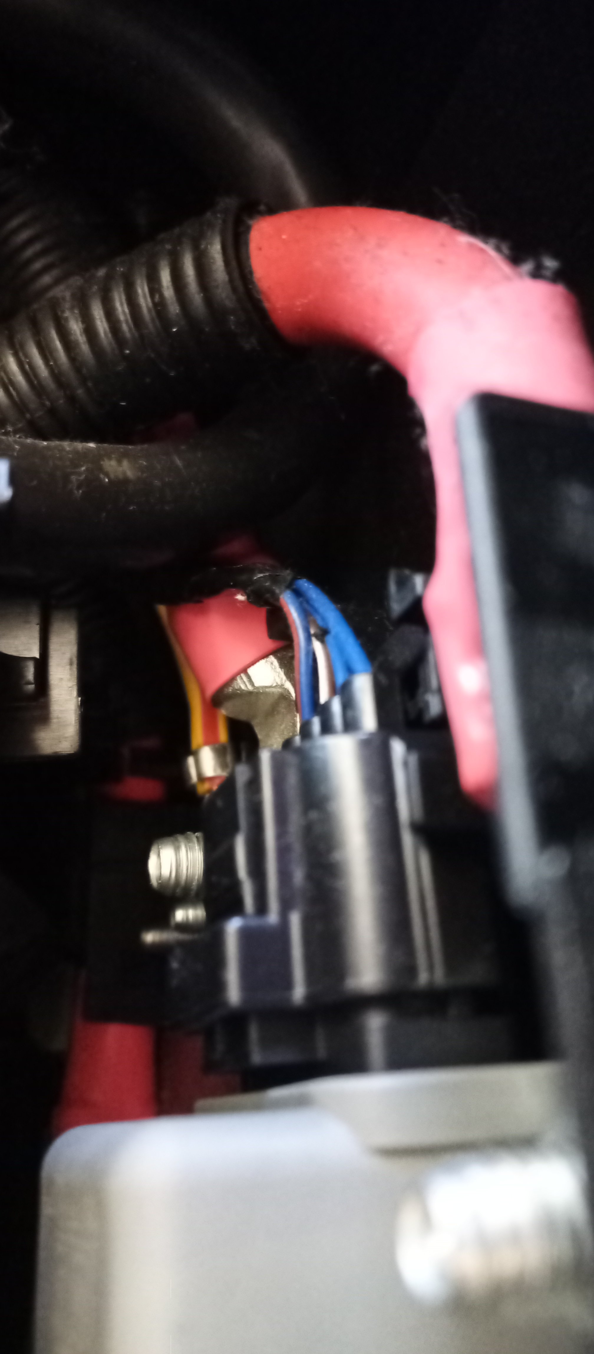

Až tak daleko jsem pod sedačku neviděl, ale zjistím to dnes...jdu to rozebrat.
Geofil
- Příspěvky: 43
- Registrován: úte dub 23, 2019 2:53 pm
Re: Obytný vůz
Plus jde přez nějakou krabici...viz obrázek

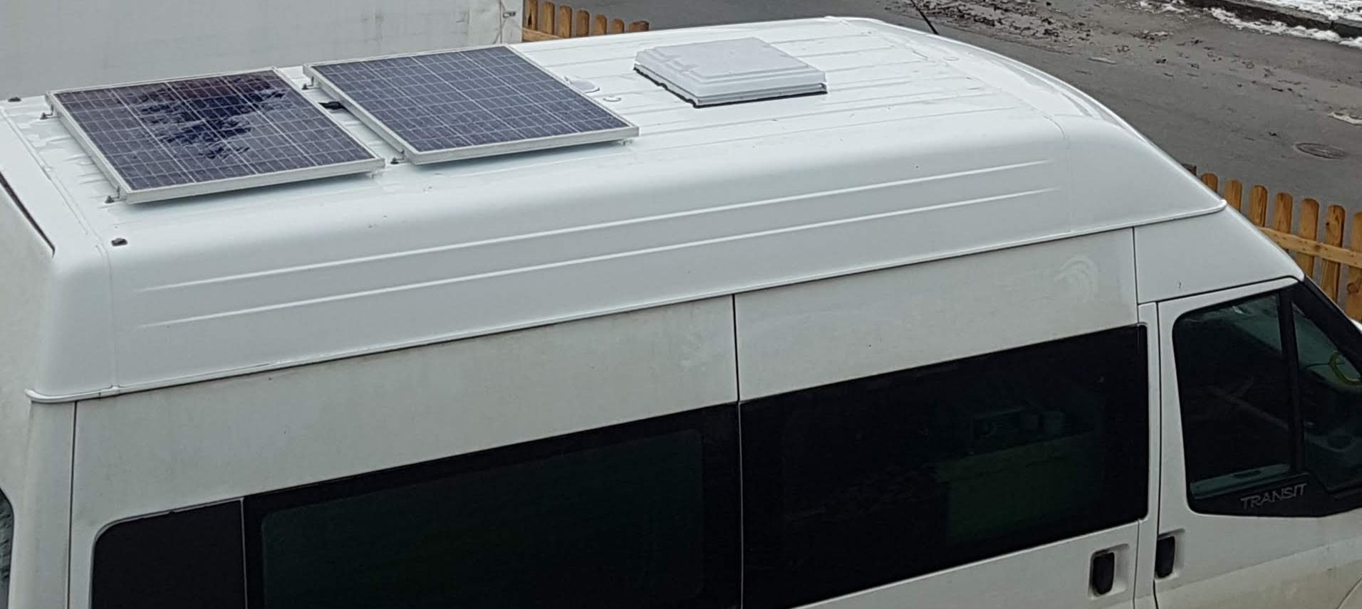

Úspěšně jsem se pokusil o přestavbu se spaním 2+2 kde se spodní spaní překlopí na sklopenou lavici zadních sedaček = výsledek 6 míst k sezení a 4 místa na spaní.
Plně zateplené auto i do extremních podmínek.
Souhlasím se vším již napsaným, dovolená levnější s možností spaní nejen ,,na divoko" ale i na místech pro obytná auta a karavany, která jsme využívali a cenou cca 10-20Eur na noc i se zásuvkou.
Velká výhoda - cestou do cíle udělat pauzu, zastavit se v zajímavém městě, na zajímavém místě, zoo kterou ještě neznáme, hezkém zabavném parku, u nás i aqua-parku.
Loni se už přidala dcera s partnerem, po pár dnech s námi pokračovali dodávkou po Alpách Německa, Rakouska a Itálie a komentářem že je to vyšlo na méně než půlku než rok předchozí a ,,byli si blíž"
FV zcela oddělená od auta, 2 panely 140Wp na střeše, měnič 1000W se ukázal slabý později - 2500/5000W méně se zahříval a byl tišší, baterie 2 x 200Ah GEL vydrželi 6 let a byli funkční dál s menší kapacitou.
