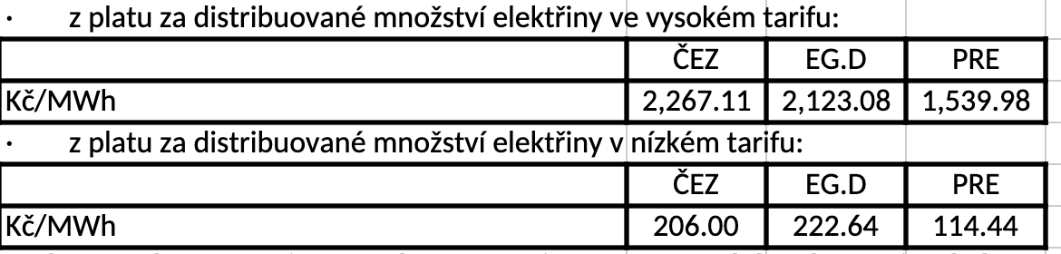

Nebude lepší na zimu přepnout bojlery na méně zatížené fáze a nehnat je přes střídač?
- vk_1
- Příspěvky: 553
- Reputace:59
Re: Hybrid victron bez přetoků
Ten rozdíl je 2,50 Kč/kWh.pibi píše: stř zář 24, 2025 7:45 amu sazby D25 8h denně, momentálně je rozdíl v distribuci VT/NT přes 2 kč/kWh
Na území EGD a PRE menší.
Nicméně je potřeba započítat ztráty, které jsou nemalé, a také opotřebení baterie.
Já mám na Multiplus II změřenou účinnost toho cyklu nabití a vybití 79%.
Reálně pak v NT potřebuješ ze sítě nabít 1,27 kWh na každou kWh, kterou pak chceš v době VT z baterie odebrat.
Proto bych doporučil v době NT spíše přepnout dům na bypass, zapnout náročné spotřebiče, dobít auto.... všechno přímo ze sítě.
A v době VT jet z baterií.
Prostě nabíjet domácí baterky ze sítě jen málo.
