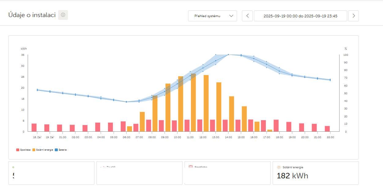

Vzal jsem patecni
a v malovani jsem nakreslil par grafu na dobrou noc pro lepsi spani.
Uplne jina FVE nema nic spolecneho s predchozi baterkou !!!
32 ks baterii lifepo4
- celkem 163kWh v baterii.
Data z 19.9.2025 uplne standartni nabijeni z panelu
Ono to neni o velikosti
Ja jsem napsal ze proud je takovy jaky je. Muzeme napsat dalsich x podminek treba jaky byl vitr, teplota venku, v jake fazi byl mesic, rosny bod, chemie a ja nevim co nas v patek napadne
Proste neverim tak hledam duvody a rozporuji do nekonecna.
Mimo to zde neni vlakno o baterkach ale je to Jirkovo vlakno o jeho FVE tak proc to zde plevelit kdyz to neni ani k tematu ktery on resi.
Vzal jsem patecni

a co to ma jako dokazovat?
ze proud baterie umi slez na nulu kdyz jsou clanky nabite? Nekdo psal neco jineho? Jako kdyz se clanky tlacej az na 3,55 tak jo, proud bude padat hodne prudce dolu. A co jako?
V tomhle pripade ma tail current opravdu duvod, protoze nebudu drzet abs zbytecne dlouho. Ma to taky dopady, ze musi byt baterky pekne srovnane a nejlip, kdyz to muze ridit BMS. Jinak to balancer taky nemusi stihnout, pokud se to rozjizdi.
Za me je to uplne zbytecny trapeni baterie, abych z ni dostal o procento vic.

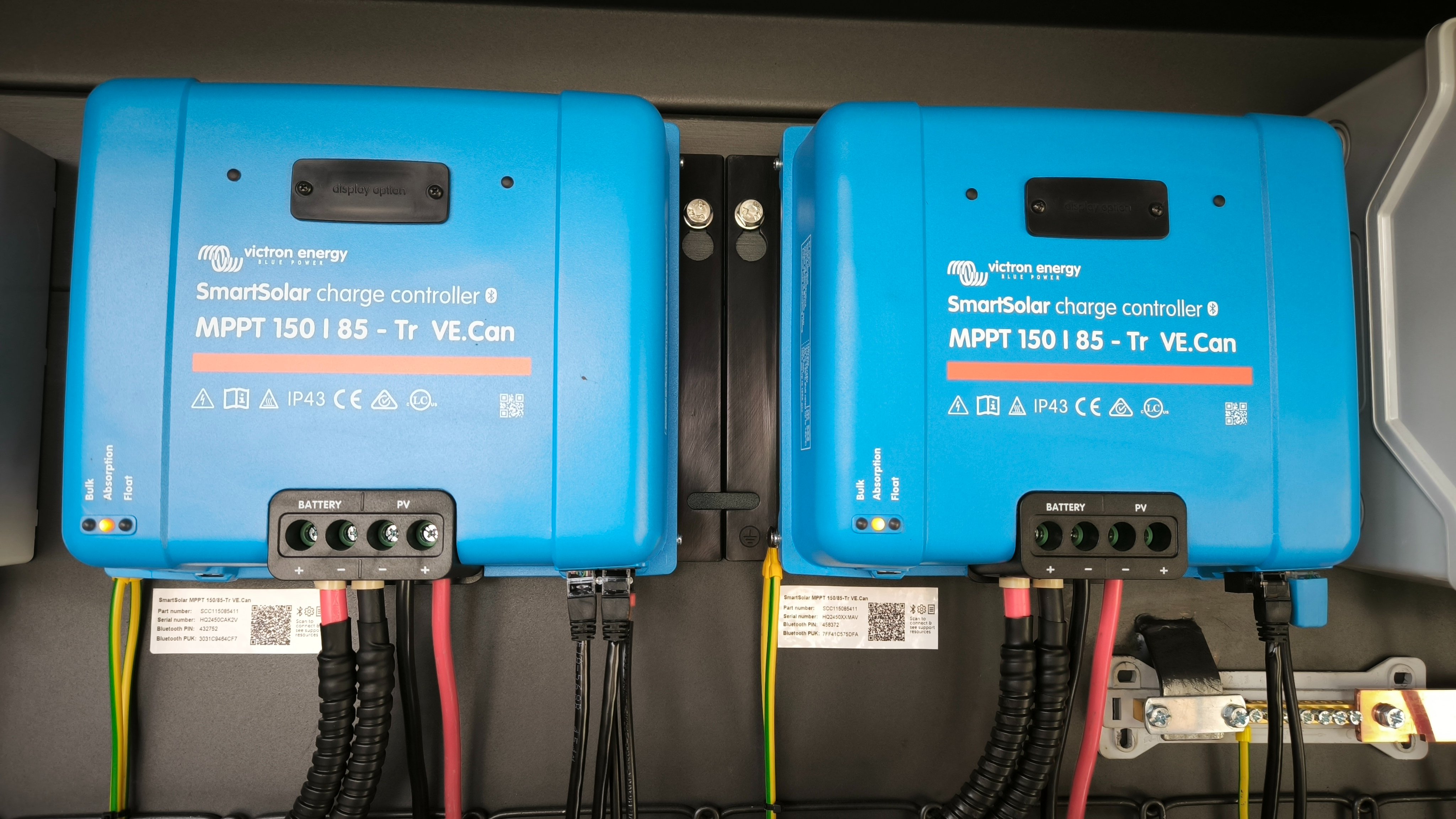

Já jsem zprovoznil dva nové MPPT a nemám zapnuté DVCC a přešly do ABS naráz, když nabíjí a komunikují tak problikává modrá v ABS žlutá a když jednomu vypnu string nebo vypnu Cerbo tak kontrolky svítí.

Ano - mě to u dvou kusů bez DVCC taky fungovalo... Totéž platí - pokud odpojím baterky a nechám jen jednu.
ALE to není aktuální téma
Téma jsou 4 MPPT (jedno na Ve.Direct) a 3 baterky (každá s jinou kapacitou, stářím a BMS)
Použití BMS je v mém případě nemožné = pouze Shunt 500A
Dnes testuju verzi, kdy jsem vypnul zbytkový proud v Absorci a nechal nastaveno 30min - dříve se baterky stihli do 30min srovnat.
( dříve mě to ale běhalo, když jsem měl nastavená 3% - ale šel tam ještě poměrně vellký proud do baterky při přepnutí z ABS do Flot )
Ráno bylo SOC 78% (včera 82-84% nevím přesně) - tedy předpokládám dostatečné vybití aby to vzal systém v potaz a nebylo to málo = nešudlám se mezi 90%-100% SOC
Má někdo zkušenost a tip - že bych to měl vybít ještě víc - nebo je to dostatečné pro experimenty a nastavení tohoto druhu ?

Opět šli všechny do Flot, a Absorci zcela vynechali = žádný reset SOC na 100%

Koukal jsem na grafy a na vše, ale vyčíst nic nemohu. Režim Absorce v grafech ,,State" vůbec není
Jako kdyby jediný parametr, který MPPT řídí - bylo napětí nastavené v DVCC (neřikám že to tak je, ale že to tak vypadá)
Zítra vyzkouším nechat DVCC zapnuté ale vypnu to napětí
Měřil jsem jednotlivé baterky, opravdu se rovnají a do každé teče v ten moment jiný proud
Ano a to se právě dorovnává (mělo by) když je to v režimu absorce, když to drží stabilní jedno napětí.Radar píše: sob lis 01, 2025 2:46 pmJe vůbec reálné aby to korektně fungovalo, když jsou paralelně baterie s různou kapacitou a stářím ovlivněnými vlastnostmi? Každá se nabíjí jinak a BMS mohou mít v různých časech různé požadavky na nabíjení, atd...

Nyní nechám DVCC zapnuté, ale vypnul jsem max nabíjecí napětí, mám podezření - že informace o napětí může být nekorektní při více MPPT a že to vypíná dřív než by mělo - což tak vypadá - jako kdyby nastavení každého MPPT nemělo vůbec vliv a stačí aby to ,,škrtlo" o nastavené napětí a spadne mě to režimu Flot - jako kdyby tam ta Absorce vůbec nastavená nebyla...
Dnes pokus č.4 (vypadá to, že bude hezčí počasí)
a už jsou naplánované i další 3 jiné idee = další 3 jiná nastavení.
Po včerejšku, s vypnutými měniči a spotřebou se zastavilo stabilní napětí na 53,4V - a i to může být problém, protože zrovna dnes budou již dopředu baterky zcela srovnané a teoreticky není žádná absorce ani potřeba...
