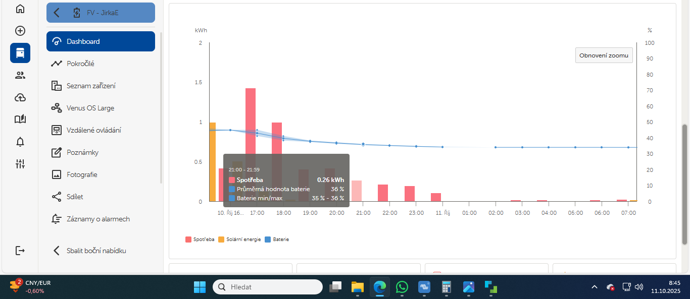

Prosím o pomoc - nedokážu si s tím poradit sám... můj nekonečný příběh s baterií pokračuje dál.
Na konci září jsem poprve a vědomně a pod kontrolou vyzkoušel spodní hranici nastavení a baterie.
Nastavil jsem SOC 20% alarm a 15% vypnutí Multiplusů - myslím si - protože do MPII nemám trvalý přístup (odnášel jsem tehdy PC do dílny kvůli nastavení, nemáme doma žádný notebook) taky asi 48V jako minimální napětí.
Na konci září, viz snímek vše klaplo správně a tak jak bylo nastavené a na 19% se to vypnulo, alarm s upozorněním byl včas a správně.
Dnes v noci ALE NEPLÁNOVANÝ Blackout - nečekal jsem to, kdy SOC bylo večer přes 40% a v ten moment na 34% ale napětí sjelo na 48V a vše se v noci vypnulo a byla tma a ticho - jak krásné - ale už ne moc praktické - když se vypnou i nouzová osvětlení a lednička a mrazák
Přepínal jsem na síť v 03,00 a tohle už jsem pod kontrolou rozhodně neměl...
Má někdo vysvětlení ? Mám něco ještě nastavené špatně ?
Jak to, že mám ve vypnutém a odpojeném stavu jednou SOC 19% s napětím 48,5V a jindy 48,0V a SOC 35% ?
Něco mám špatně ?
Ano, mohu pustit nabíječku na 49V nebo 50V automaticky a nestane se to a taky to tak nějak udělám, nebudu čekat na SOC, ale evidentně musí být něco špatně - nebo to je normální ?
Nevím si s tím rady a nemužu najít žádné konkretní zkušenosti s něčím podobným...
DĚKUJI
Něco mám špatně ?
DĚKUJI

Záleží od zatíženi v momentu vypnuti.Jiný napĕti baterie po odpojení máš pokud jsi z nich tahal 5A nebo 100A.
Zcela normální.
Zcela normální.

To je jednoduchý, pokud tu baterku více zatížiš poklesne více napĕti i když je to Lipefo a dřive se odpoji.Co se.týče kapacity, je otázka jestli máš nabito na 90% kapacity.To se taky pozná při odpojení nabijeni v ustáleném stavu.Ne pod nabijecim proudem 50A.
To chce trochu pozorovat.Podle mĕ nabito nemáš.Pozor na úbytky napĕti na kabelech při těch větších proudech to udĕlá dost.

Pokial dobre vidim na tej prvej fotke tak si dlho nemal reset soc co moze tiez potom dost klamat.Zle to potom zacne pocitat.naposledy tam je tusim 21septembra...

Poslední synchronizace SOC byla před 8 dny...
Nebo kde to vidíš, v jaké místě Michale ? Tady v ty historii to neplatí ?
Podívám se.

To sa mi skorej zdalo ze len vyletelo na sto percent a hned tam bol odber..ale tak ked pred 8 dnami bol reset tak potom nic..
Skus este ako pise kolega skontrolovat tie spoje hlavne v tych odpinacoch.

No jistý si úplně nejsem, dříve jsem na ty synchronizace koukal víc a pak jsem si myslel, že už je vše OK tak už jsem to tak nesledoval.Migel píše: sob říj 11, 2025 11:11 amTo sa mi skorej zdalo ze len vyletelo na sto percent a hned tam bol odber..ale tak ked pred 8 dnami bol reset tak potom nic..
A jak často by měla ta synchronizace proběhnout ? Mám to teda dobíjet i třeba ze sítě, aby to v nějakých intervalech vždy synchronizovalo na 100% ?
Ze kterého grafu ze které hodnoty nejlépe poznám, že došlo k synchronizaci ?

To zalezi na tebe ci to chces resetovat pravidelne a ako ides na hranicu moznosti kapacity baterie..
Pri dlhsom neresetovani soc vznika drift a aky velky je zalezi na tom ako dlho neprebehlo soc a aj to akymi prid i sa nabijala a vybijala bateria v tomto stave (od resetu soc)..
Liionky maju v tomto vyhodu ze si mozes soc porovnat s napetim baterie kde aj ked sa soc rozhodi tak podla napetia baterie ho vies dalej urcit.Ale pri tom lifepo treba sledovat kedy ti zacne rapidne klesat napetie pri zatazi a vies ze tam toho uz moc neostava aj ked ti ukazuje soc napriklad 35%.
[/quote]
Mal by si pri sto percentach vidiet aj pokles prudu do baterie a vtedy vies ze je nabita..samozrejme napetie ti musi taktiez drzat na nastavenej hodnote

Dnes jsem měl čas, tak jsem sledoval proud do aku. Těsně před resetem SoC na 100% (z 99,2%) do akumulátorů teklo něco přes 8A při 55,2V, pak proběhl reset a nejnižší proud, co jsem zachytil byl 5,8A. Chvíli se ještě drželo napětí 55,2V, pak se vypnuly regulátory a čekají, až napětí aku spadne na 53,6V - odběr domácnosti je jen cca 300W, tak to chvíli bude trvat. Chová se Ti to podobně, nebo máš něco špatně nastaveno a reset na 100% proběhne dříve, než je akumulátor nabitý? Podobnou událost jsem zažil před 2 lety a byly to špatně nastavené podmínky pro reset SoC.
Výše jsi dával obrázek z VRM s otázkou, jestli proběhla synchronizace, tak si myslím, že ne, protože je tam velký rozptyl Battery average min - max.
U mě dnes vypadá graf takto: Třeba na 15. hodinu je Battery average 85%, min/max 80%,90%
Po resetu je tam jedna hodnota, 100%, bez odchylek min/max. Předchozí plné nabití akumulátoru bylo 4.10., takže ta odchylka měření SoC vlivem driftu asi není nijak velká.

Díky Pibi, máš pravdu, to zní logicky, při synchronizaci by to mělo být na 100% a alespoň na moment zcela spojené bez spodní a horní hranice SOC.
Nyní jen dobíjím a jsem na DS, zítra synchronizace proběhne. Přenastavil jsem to maličko, hodně mě dovysvětlil Migel, kterému ještě jednou děkuji.
Tak to zas budu sledovat chvilku. Je pravda že synchronizace neproběhne, pokud v ten moment, někdo něco zapne a to napětí tam nezůstane pár minut a padá rychle dolů.
