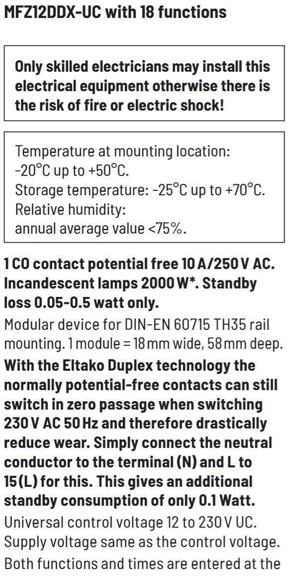

Objevil jsem náhodou časovací nastavitelné relé které prý spíná v nule protože jsem ho dnes použil u jednoho spínání : Nešlo by nějak využít při spínání velkých zátěží?
Tak mne napadá i otázka jestli to spínání v nule řeší i CRM řada časových relé u tuzemského výrobce.

SSR? jak pak se jim to celé chladí při těch 2000W?
Tak pro větší zátěže a spínání v nule použiješ externí SSR + chladič, ne?

Zaujalo mne to, protože se signál při procházení musí nejprve odchytit, to tento časovač prý umí. Potom se musí najít prodleva kdy prásknout s mechanikou relé což je o prodlevě v ms. No to by také měl umět. Takže stačí kuchnout relé kvůli prodloužení impulzu, vyvést kontakty z cívky na jinou cívku, odladit, oměřit a ejhle, spínání v nule. Dokonce spekuluji, žeje tam funkce s impulzem, který by v řádu rozlišení 50ms mohl jít přenastavit. Navíc třeba s naprogramovanou prodlevou v ms (rozlišení 0,1) nebo v sekundách od akce přepnutí.

a co má být cílem? Přepnout sítě "v nule"? A když to v nule sepne cívku stykače, co tam bude, až se to sepne a připojí?? Dyť je to pomalé samo o sobě..

Zajímavé, mám dva časovače které mají svou logiku a spínání, mohou sepnout v nule, jak je sepnout současně, aby dvě sítě byly sepnuty po zadání impulzu do cca 10 sekund nadřazenou logikou v nule současně? Třeba třetím časovačem nebo řekl bych proudovým relé, lze přeci synchronizovat spojení sítí nulovým proudem přes žárovku.
