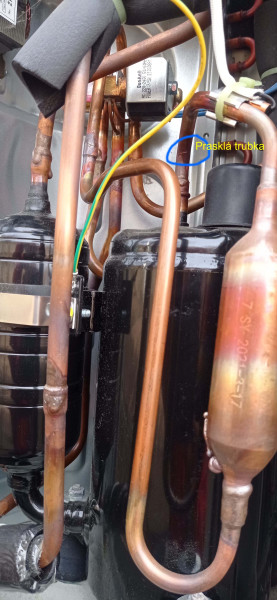

U jedné ze čtyř klimatizací je porucha - v měděné trubičce je trhlina. Na takovouto opravu nemám vybavení. Má někdo zkušenosti jak se to dělá, popřípadě co si mám opatřit, abych takové poruchy mohl opravit? Trhlina se zaletuje (čím?), nebo se vyletuje a vymění celá trubička? Dá se to letovat bez úplné demontáže? Mám to přelepené ať se dovnitř nedostane vlhkost. Na vakuování a opětovné naplnění chladiva R32 jsem vybaven.

Chladaři jsou šikovní, umí to zaletovat bez demontáže.
Propan+kyslík stačí, přídavný materiál je CuP, z hlavy ten poměr nevím, ale je to v řádu procent P myslím. Tavidlo nevím jaké používají do něčeho bílého namáčí horký drát. Druhá možnost je CuAg ten drát na většinou tavidlo na sobě jako obalená elektroda. To je dražší a schovávají si to když letujou dva materiály.
Otázka je proč prasklina vznikla, jestli to je místo které mělo být flexibilnější? Jak dlouho v provozu? Jak vypadají ostatní trubky...

skus toto:
https://www.stahlmann.sk/providus-set-m ... dEALw_wcB
pouzivame to,ked treba presunut klimu a nadpojit med a pracuje sa s tym velmi dobre. k tomu CuAg drot ako sa pise vyssie.
pod tlakom by som R32 nepokusal pajkovat plamenom, predsa len je kusok vybusne.
len ta cena nie je zrovna privetiva...

Zapomněl jsem napsat, před letovanim napustit N2 nebo argon... Ta měď uvnitř trubek nesmí zčernat jako na vzduchu, kompresor by to nasál a bylo by po něm.
A jestli to už uteklo všechno, neotalet změnou teplot se dovnitř dostává vlhkost, váže se do oleje. Z oleje vodu nedostane ani vakuování - nečekat dlouho.
