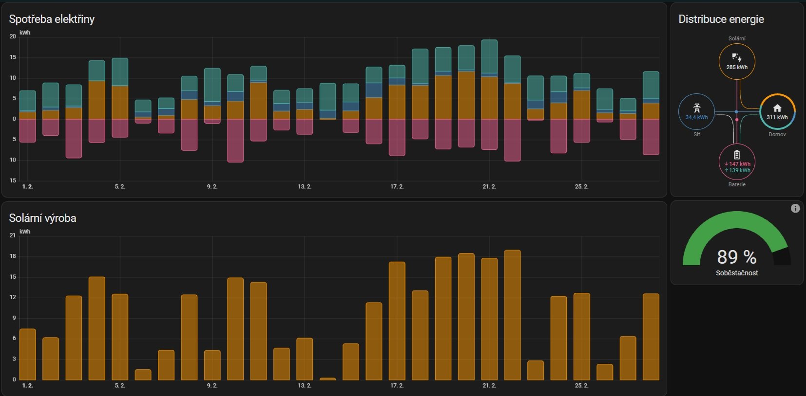

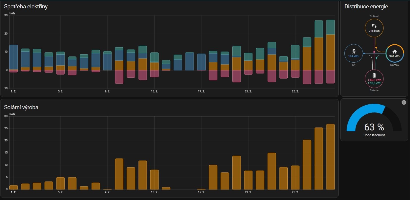

Re: Ostrovní FVE - výzkumná "chytrá" chata Štramberk
Únor 2026:
únor 2026 O letošním únoru a vlastně celé letošní zimě toho již bylo napsáno dost. Takže jen pro porovnání uvádím i loňský únor. Rozdíl na první pohled.
únor 2025
Ale já jsem vlastně rád, že taková zima přišla ještě před realizací definitivního umístění některých mých panelů. Takže panely, které byly původně určeny na střechy budoucích plánovaných přístřešků tam již pravděpodobně nepůjdou, ale půjdou na výstavbu kolmé (nebo skoro kolmé) stěny/"plotu". Bohužel nebo spíš bohudík se nám vrátily do našeho regionu zimy se sněhem a jinou možnost, jak si zachovat aspoň jakouž takouž výrobu i v zimě nevidím. Na chvíli jsem možná taky podlehl propagandě o globálním oteplování, ale tahle zima mne vyléčila
únor 2025
