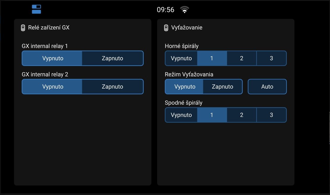

dnes som si cital o aktualizacii Venusu/cerbo GX na verziu 3.70 a teda som ostal veeeeelmi milo prekvapeny ze tam pribudlo mnozstvo vylepseni co sa Nodered tyka a to hlavne prepojenie ovladania dashboardu priamo s remote console alebo diplejom pripojenym k cerbu..
Doteraz to mozne nebolo a teda ak mal niekto nejake switche na dashboarde v nodered tak ich vedel iba odtial ovladat.Ale teraz tam pribudli nove nody ktore toto umoznuju robit priamo z Remote konzoli alebo displeja ako som uz pisal..
hned som to musel vyskusat a ozaj je to lepsie ako dashboard na ktory sa clovek musel pripajat a niekedy to neislo(zalezi ako ma dotycny velke ovladanie)
Ukazka flow ktore je teraz v konzole ako ovladanie vytazovania: Nazorna ukazka mojho vytazovania ako teraz vyzera z konzoli: A ako ovladanie vyzeralo z dashboardu: Vtej konzole tie kolonky spodne a vrchne spiraly co su, tak tie cisla ked na ne kliknete dokazete ich priamo spinat jednotlive rele pre spiraly, co je fakt super, lebo sa tym odlahci nodered dashboard a nebude tolko blbnut ak tam ma clovek mnozstvo grafov a stavov ktore sa stale aktualizuju.
Dalej je tam moznost pridat aj rozne rele a ine vylepsenia...
Neskutocne ma to potesilo lebo to zjednodusi ovladanie a hlavne to bude este spolahlivejsie, nakolko to bude fungovat uz aj ked nebude pripojenie k internetu.
Teraz ma caka prepisat logiku jednotlivych flow ktore pouzivaju stare switche pre dashboard a teda ich musim prepisat.
Ale to uz je najmenej...Tak peknu Nedelu prajem hosi a skusajte
