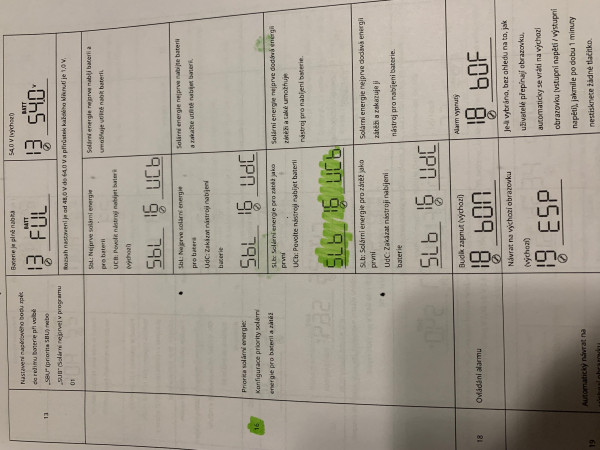

Měnič nastaven na SBU. Může zůstat u zaplavených baterií nastavení AGM nebo změnit? Napětí jsem nastavil:
napětí na přepnutí na DS: 48V
napětí vypnutí DS: 54V
nabíjení Bulk 56,4V
nabíjení Float 54V
Vyrovnávací napětí 58,4V
Může takto být?
Který režim zvolit u priority solární energie v režimu SBU viz příloha?
Nastavení přes tlačítka úplně v pohodě opravdu není potřeba počítač pro nastavení.
Díky moc
