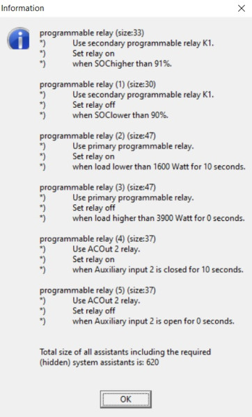

Ahoj mám nastaveno spínaní ohřevu vody přes AC OUT2 viz příloha, ale minule a znovu dnes jsem si všiml že ohřev na chvilku sepne pak vypne a takhle to chvíli cykluje už když je na baterce třeba 80% a sepnutí je nastaveno až na 91% vypozoroval jsem že se to děje hlavně když je velký výkon na panelech. Nevíte čím by to mohlo být? Všiml jsem si toho již dvakrát ale pokaždé jen v aplikaci na mobilu když jsem nebyl doma. Díky

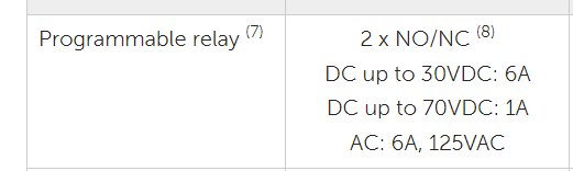

Plánujem využiť ACout2 u MP2 na ohrev TUV pomocou 2,2kW špirály.
Aby som sa mohol hrať s nastaveniami, chcem to spraviť cez stykač. T.z. ACout2 by bolo spínané iba podľa záťaže a cievka stykača podľa SoC.
Problém ale je, akým relé toto spínať? Cerbo má podľa manuálu limit 125VAC, mppt 240VAC, ja mám v sieti okolo 245VAC.
Zvládne Cerbo či mppt bez problémov spínať tých 245VAC?
Alebo to radšej riešiť cez 24V cievku stykača a 24V zdrojom?
Príp. iné funkčné riešenie?

Já bych 230VAC přes Cerbo neriskoval, je to dost drahá legrace. 24V stykače, nebo 48 přímo z aku, bez dalšího měniče, pokud 24V v systému nemáš. Svoji elektrárnu sice teprve připravuji, ale 12/24V tam budu mít pro napájení věcí, které už dlouho fungují, koupil jsem 2 Oriony 48/12V 9A. Vytěžování do bojleru plánuji kaskádou 3 stykačů, po jednotlivých spirálách (3f 4kW), časem možná i akumulační nádrž 1000l.

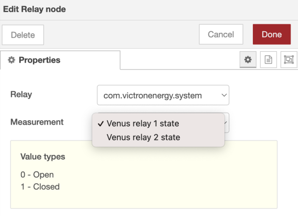

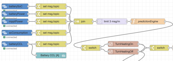

Jde ovládat relé na Cerbo i relé na MPPT, když použiješ Node-RED, který je na Cerbo k dispozici. Můžeš si tam naklikat a naprogramovat jakékoliv podmínky.Diablo1st píše:Ide ovládať relé na Cerbe aj podľa výkonu panelov? Aby sa zaplo relé len vtedy, keď ide z panelov napr. 40A.
Toto keby išlo, tak som elegantne vyriešil ohrev bojleru a wattrouter môžem predať
Relé na Cerbo: Relé na MPPT:

Ja s tým programovaním až taký kamarát nie som
Takže cez Node-red ide spraviť podmienka:
- Cerbo zopni relé 2, keď je prúd z mppt viac ako 40A (čas 5s), vypni keď je menej ako 40A (čas 5s)?
Node-red je zatiaľ pre mňa veľká neznáma, takže sa ospravedlňujem za možno hlúpu otázku. Ak by toto bolo možné nastaviť, tak si to skúsim naštudovať. Ak nie, je to pre mňa strata času a bude mi stačiť aj spínanie na základe SoC.

Učitě to možné je. Navíc tam můžeš třeba kontrolovat, jak je plná baterka, jak jsou zatížené MP atd. a podle toho nastavovat složitější podmínky. Já tím třeba spínám TČ, podle předpovědi výroby. TČ má příkon 2500W, elektrárna 10 kWp, takže se musí TČ zapínat výrazně dřív než je baterka plná. Taky TČ nesmí cyklovat, musí běžet dlouho v kuse, a tyhle podmínky si tam prostě můžeš dost volně naprogramovat.Diablo1st píše:Ja s tým programovaním až taký kamarát nie som![]()
Zkus to, není to složité. Na webu a na Youtube najdeš příklady, tutoriály. Případně můžu poradit já, ale začít musíš sám

No bohužiaľ prúd z mppt tam nie je. Len prúd z panelov, alebo potom celková energia z mppt vo Wattoch.vk_1 píše:Učitě to možné je. Navíc tam můžeš třeba kontrolovat, jak je plná baterka, jak jsou zatížené MP atd. a podle toho nastavovat složitější podmínky. Já tím třeba spínám TČ, podle předpovědi výroby. TČ má příkon 2500W, elektrárna 10 kWp, takže se musí TČ zapínat výrazně dřív než je baterka plná. Taky TČ nesmí cyklovat, musí běžet dlouho v kuse, a tyhle podmínky si tam prostě můžeš dost volně naprogramovat.Diablo1st píše:Ja s tým programovaním až taký kamarát nie som![]()

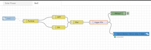

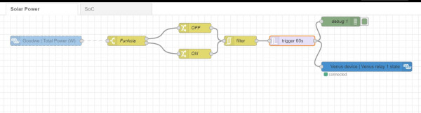

Nakoniec som sa rozhodol skúsiť zapínať relé1 podľa výkonu z on-grid meniča a relé2 podľa SoC.
Pri testoch mi node-red relé spínal, takže snáď to bude fungovať aj v ostrej prevádzke.
Nižšie posielam prinstscreeny z node-red

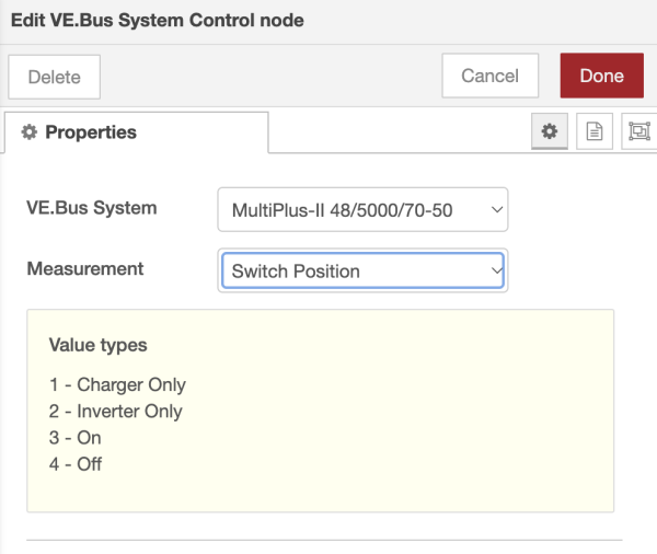

"prepinat Inverter only na ON" jde, slouží k tomu node "VE.BUS System Control":
