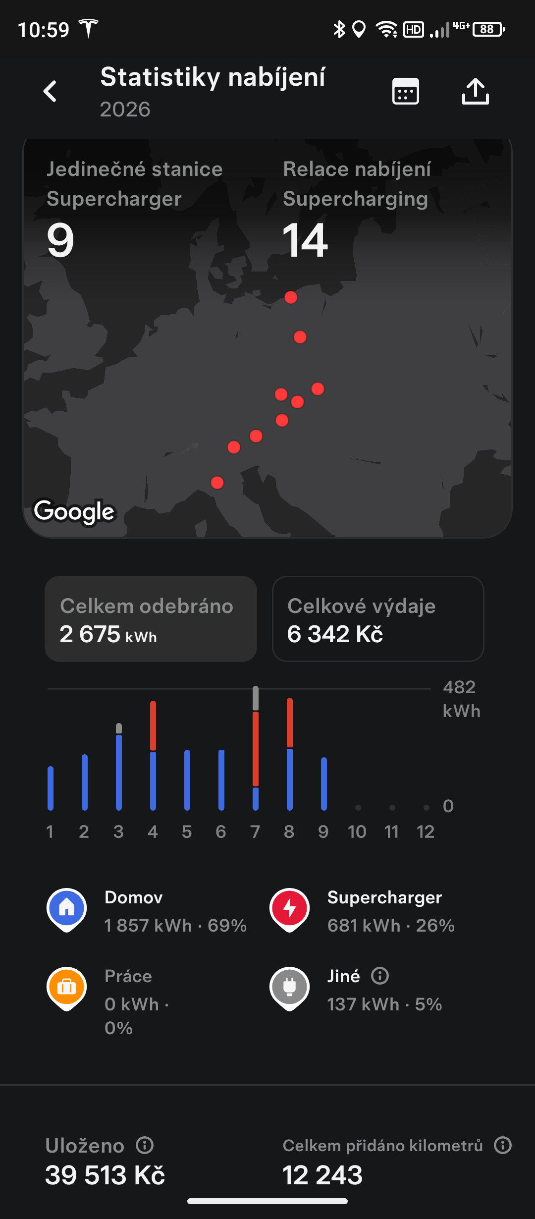

Tradááá 80MWh za měničem v domě ,nyní to trvalo déle , máme tady dobu temna poslední týden. Ze sítě jsem vzal 240kWh do teď od posledního účta (24.11.2025) před posílením panelů a baterky. V autě jsem nechal za všechny dovolené cca 6400Kč na superchargrech a kupoval jsem další sadu pneu .Takže krom tří sad stěračů a nějaké vody do ostřikovače to je vše, najeto 64000km a byl měněn nabíjecí port kvůli zalomenému kablíku k senzoru dvířek(v záruce) . Jsem hodně zvědav na průběh po posílení panelů a baterky během letošní zimy listopad-únor
