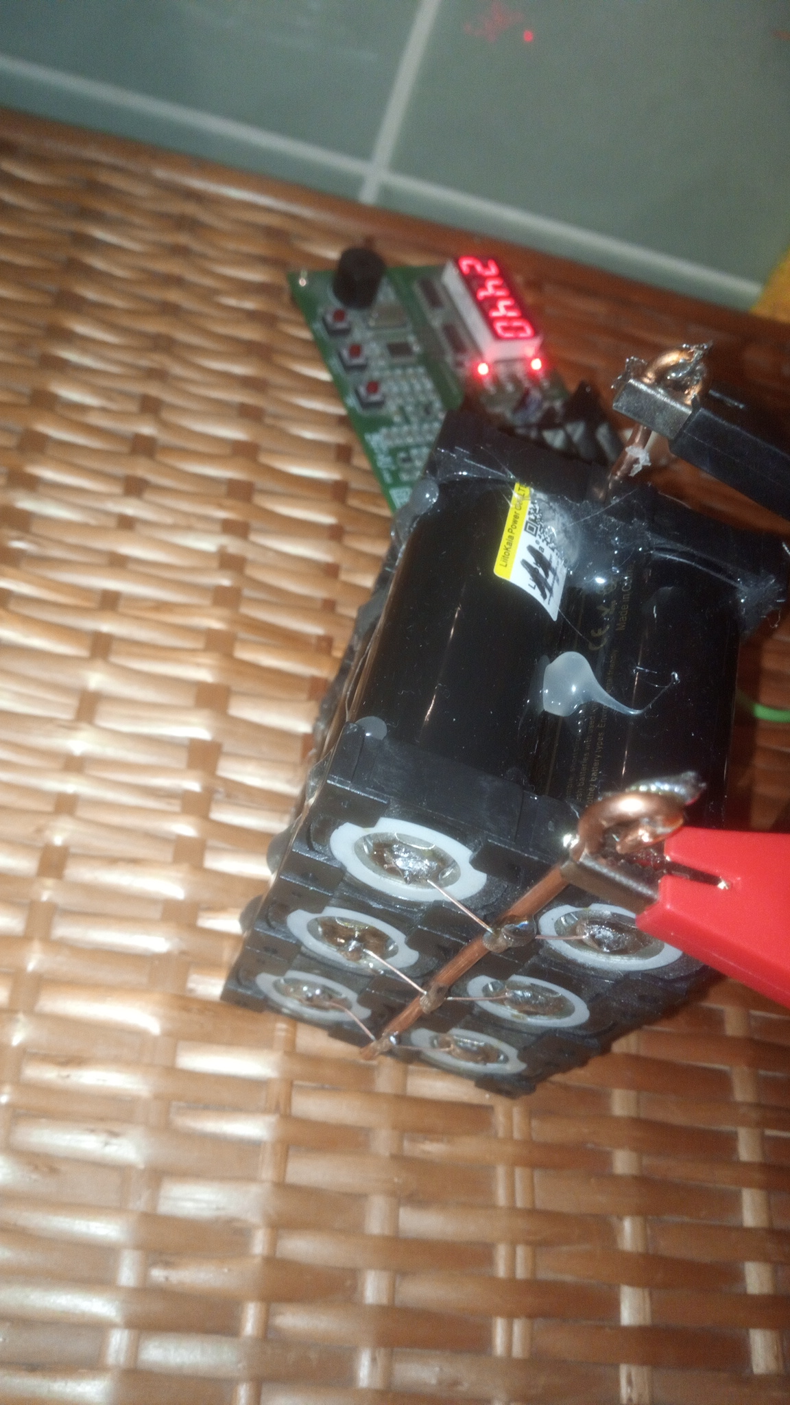

Ďalších cca 0.75 kW.. Tentoraz z článkov 26650.
Testik kapacity už beží

No sklamem ta. V mojom bloku z nových lioniek
32Ah je medzi 3.43-3.36V len cca 3% z kapacity.Záťaž bola 2A.

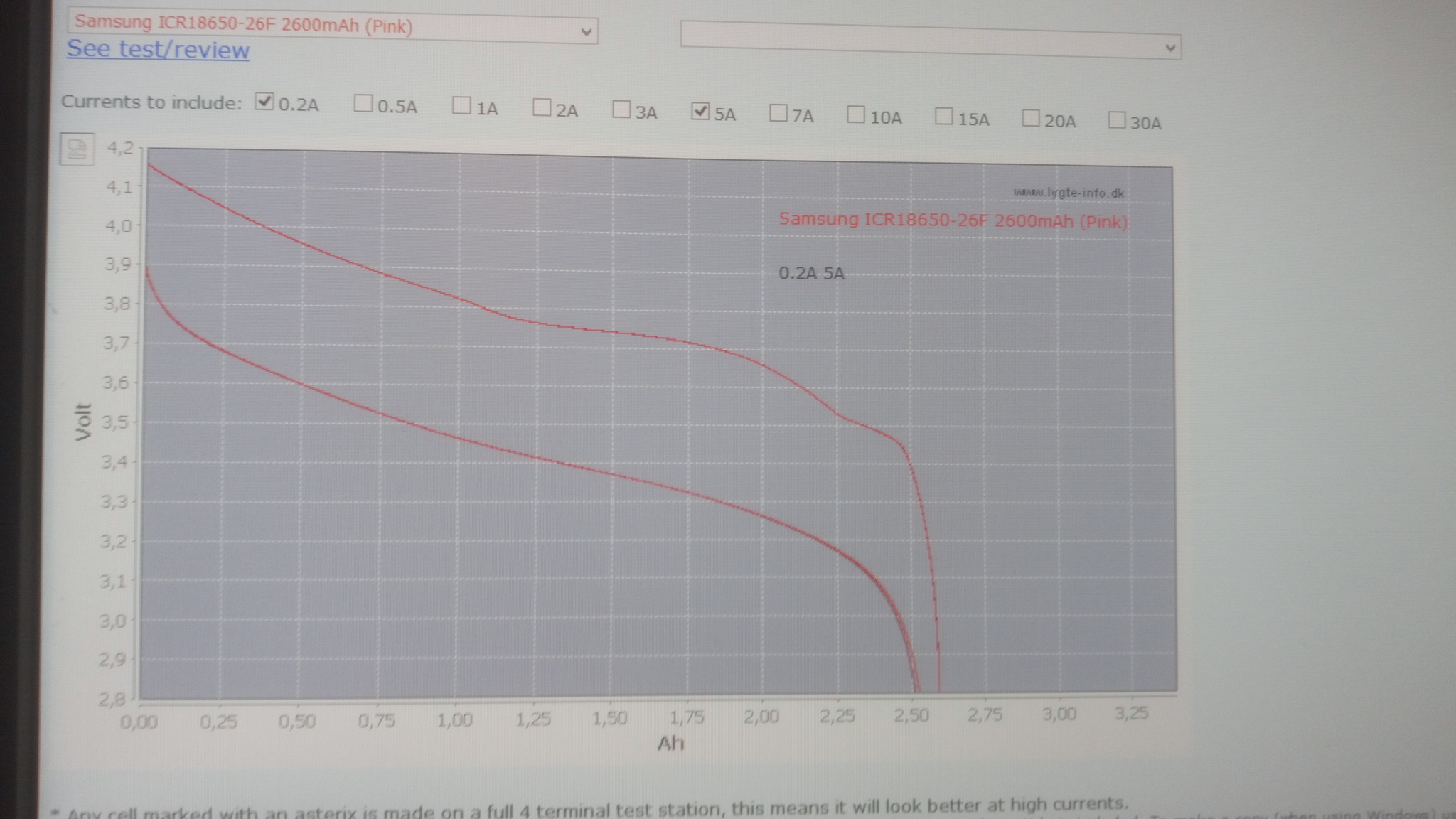

Co sa to v poslednej dobe deje s ľuďmi?? Je ti u prdele moje meranie? Ešte nedávno si odomňa v tejto téme chcel aby som zmeral lanzhd 3300 pod vecsim prúdom.. Co som aj urobil a výsledky som sem hodil.
A teraz ku téme.. Bavíme sa o nastaví a používaní batériu v solare. A áno verím ze pri vysokej záťaži ako ich testujes ty...3A bude krivka plocha a bude plocha ešte aj v rozsahu 3.3-3.4V.. Lebo napätie klesne hneď pri pripojení zataze v nasobkoch C a krivka sa posunie.. Lenže to je krivka do vŕtačky.. Doma solárnu batériu používam šetrne.. Určite u nej neťahám násobky C.. A Volente už vôbec nie.. Má toho 12kWh..aky je bežný odber? 0.1C?..0.2...0.3..
Neveris mojim meraniam.. Prosím..
Skus stránku https://lygte-info.dk/review/batteries2 ... arator.php
Tam máš desiatky batérii 18650 aj s krivkami vybijania.. Ja som konkrétne testoval Samsung 26F...tu ti dávam graf kde sú dve krivky vybijania a dobre si pozri kapacitu okolo 3.4V pri záťaži 0.2A a pri 5A.
Takže áno 10% kapacity tam skutočne je...pri záťaži 2C..teda vo vrtacke.. Pri solare a nízkom zaťažení.. 0.1.0.2.0.3C tam nie je už takmer nič... Moje namerané 3%..co potvrdzuje aj graf z uvedenej stránky.
