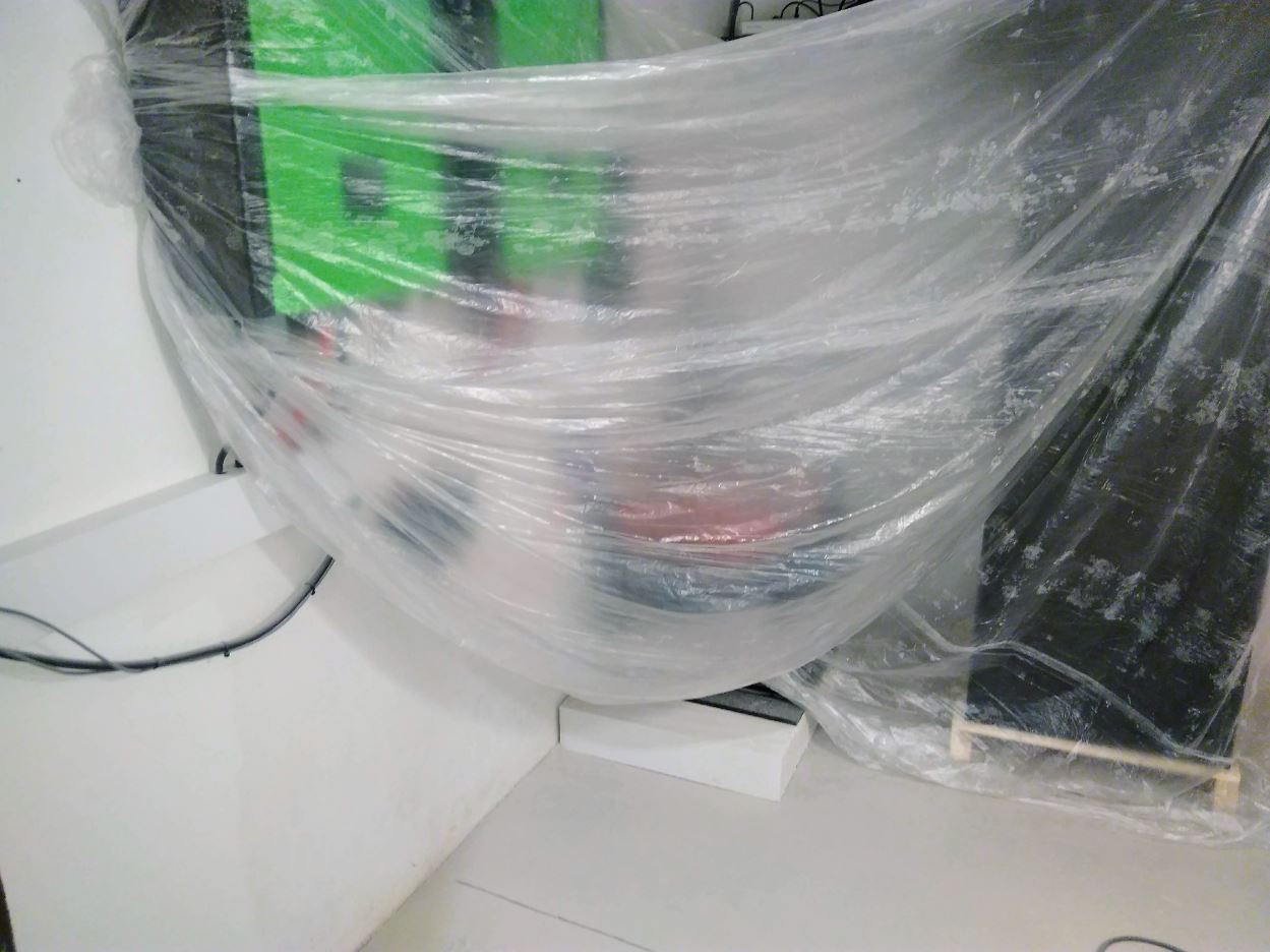

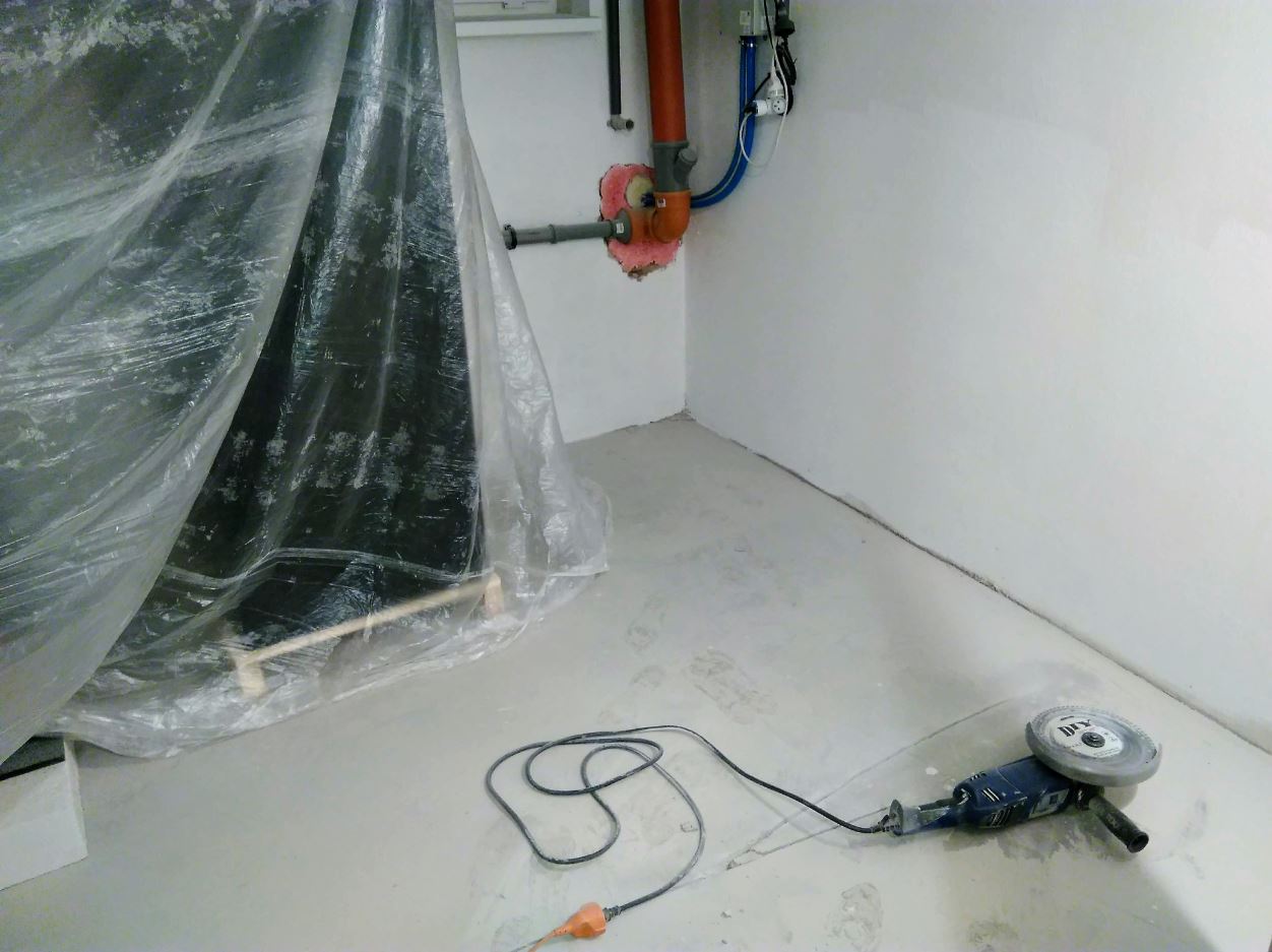

Drazí kolegové,
musím přiznat, že nápad vyříznout tu drážku na kabely v podlaze za pomoci flexy.....nebyl úplně šťastný. Laboratórium je v troskách, všude leží centimetr prachu. Oba měniče jsem před demolicí vypnul a zabalil, nicméně UPS a ČOV zůstaly běžet a samozřejmě nasály tunu cementového oblaku. Jsem osel.
Začínám mít obavu, zdali strojovnu vůbec zvládnu uvést zpět do funkčního stavu a chce se mi brečet.
PS: Děkuji za SZ které mi v mezičase dorazily. Dám si několik panáků na uklidnění a večer se pokusím odpovědět.

230 flexou jsem dnes řezal beton na původně poměrně čerstvým vzduchu u frekventované silnice II třídy. I hromada písku se ze žluté stala bílou... Ty kabelový žlaby pod stropem by už dávno byly namontovaný a při vrtání dír pro hmoždinky se dá prach hned odsávat...

Dovedu si představit co se dělo,brousil jsem drážku do střešních tašek pro dzžáky a bylo to též parádní,naštěstí venku,po podobné srandě uvnitř už na takové věci používám sbíječku a vůbec mi nevadí nerovné okraje..

v interiéru řezat jedině na mokro. Chce to pomocníka, který pomocí zahradního postřikovače soustavně stříká na bok diamantového kotouče. Nesmí ani na vteřinu přestat. Při určité zručnosti a cviku to jde celkem bez prachu. No tedy alespoň v porovnání se suchým řezem. Ta trochu bahna se snadno sešrábne lopatou a nakonec utře.

Beton se řeže pod vodou ale nepomáhá zahradní postřikovač ale spíš tekoucí proud z hadice soustavně aby byl prach mokrý s bylo to jak píše kolega blátíčko. Jinak ta verze kabelového žlabu by byla méně prašná a už hotová jak říká kodl ale pozdě bycha honiti

Jak jsem psal, mám dobré zkušenosti i s malý proudem postřikovače. Jak chceš pracovat s proudem z hadice v interiéru?
PS. Flexa 230mm.
Ne jemné rozprášení, ale jemný čůrek.

Tak jak je postřikovač nastaven na curek tak to jo rozprášení tam efekt opravdu nemá

Ono je jedno, jestli rozprášení nebo čůrek, důležité je množství vody. Jde to ale tak, že to nevyplaví interiér.

No nakonec jsem se po precteni vsech rad vykaslal na rezani a proste jsem to sbijeckou rozmlatil na atomy...
Prachu to delalo asi tak 10x min, takze pohoda. Uz jsem do toho nalil i beton. Bohuzel moc ridkej, takze chranicky mi vyplavaly nahoru. No jak jsem se je snazil zatlacit botou zpatky, tak jsem se do toho zabetonoval jak mafian pred skokem do prehrady...achjo!
