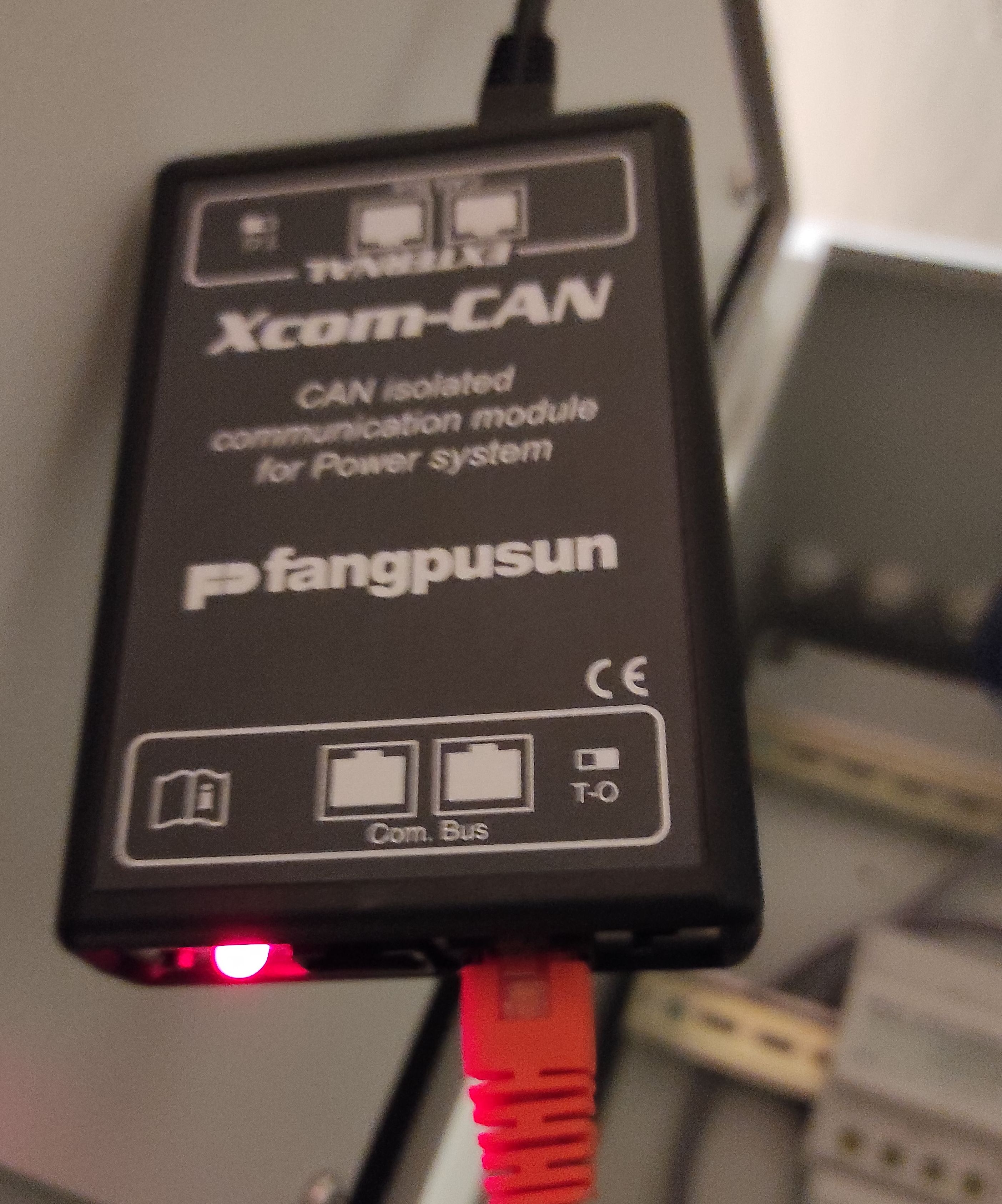

Re: Studer informacie XCOM-CAN
Budu přecházet z BSP na XCOM-CAN. Má někdo zkušenosti? BMS Pylontech , naswitchovat umím. Nastavuje se něco v parametrech? nebo to už převezme xcom-can z BMS? Děkuji za rady a postřehy z praxe
Musíš nastavit v Xcom-CAN ty 2 přepínače uvnitř na Pylontech. Když to není správně tak komunikační led svítí červeně.
Jinak celé nastavení z BMS se přenese.
hlásím částečný úspěch....vše funguje jen proud ukazuje odhadem tak 10x větší....vrátil jsem se zpět. budu laborovat s protokoly...jen mi potom druhý měnič začal blbnout s uspáváním a probouzením... musel jsem vypnout 1547 na NO. BMS není Pylontech..jen "Pylontech kompatibilní.." Ale umí i jiné CANy
rozchodil jsem XCOM-CAN s mými BMS, už to ukazuje správně, ale na portálu mám stále BSP....jak zresetovat portál?
To komunikujes s XCom-Can v BMS mode (Studer BMS protocol), t.j. posielas charge control frame, discharge control frame, ..., alebo pouzivas Studer Public Protocol for Xcom-CAN, co je obdoba protokolu pre seriovu komunikaciu (cez XCom-232i) ?
XCOM-CAN je nakonfigurovan na Pylontech protokol. Ale budu to muset ještě doadit
během dne mi to hodilo Overvoltage. Asi to nechám řídit Studerem...tak přepnuto do Activity inspect
z logu baterek jsem zjistil, že to nabíjelo naplno až do overvoltage....Pylon se s tím nesere, kupte si další
nebo je chyba ještě někde jinde. skusím nastudovat CAN a mrknout co to posílá

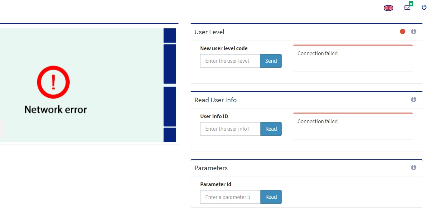

Mě už 24h portál Studeru nejede, ostatním funguje ?
blbne to, ale pomaha odhlasit sa a znovu sa prihlasit
Jo zkoušel jsem se přihlásit už několikrát znovu a pořád stejný výsledek. Od včera asi 11:00 hod.
Zkusím se doma podívat na připojení.
nie, funguje. screenshot nedavam.
skus si overit ci vies urobit telnet na port 83 tuto adresu z domu
telnet xcom.studer-innotec.com 83
Musi vyhodit nejake paznaky. Server sa pinnut neda. Ked to nefunguje, mas problem v sieti. Alebo pockaj ono to casom zacne chodit.
Telnet jsem zkusil:
Moxa normálně zeleně poblikuje stejně tak kontrolka na HUBu kde je připojena. Portál ale stále nedostupný a to od 29.9. 2021 12:38:17, kdy přišla poslední zpráva systému 66.
Dnes už je to týden, a portál se nerozjel, budu se muset podívat na nastavení moxy, i když to přestalo fungovat jen tak.
ak chces, napis mi PM, mozem ti konfig skontrolovat.
vyexportuj si ho pomocou moxa admin toolu a posli mi ho
zjavne sa zivi prepredajom sekaca z secondsolu
PS: bol-St problem sa podarilo vyriesit, problem nebol v moxe (aj ked sme skontrolovali config a nahrali firmware). Vyzeralo to tak ze RCC02/03 neposielalo data dalej. Staci vybrat zasunut SDkartu z RCC02/03 alebo ho odpojit na chvilu zo studer bus zbernice.
V podstate je postup jednoduchy:
1. rebootnete moxu (odpojenim napajania alebo cez webmenu)
2. odpojite RCC02/03 od studer zbernice
3. pripojite
4. v moxe sa musi objavit cez telnet connected IP adresa studer portalu (zacina 20) a RX/TX pocitadla sa rozbehnu
5. na rcc02/03 sa objavi XCOM connected
3. pripojite
