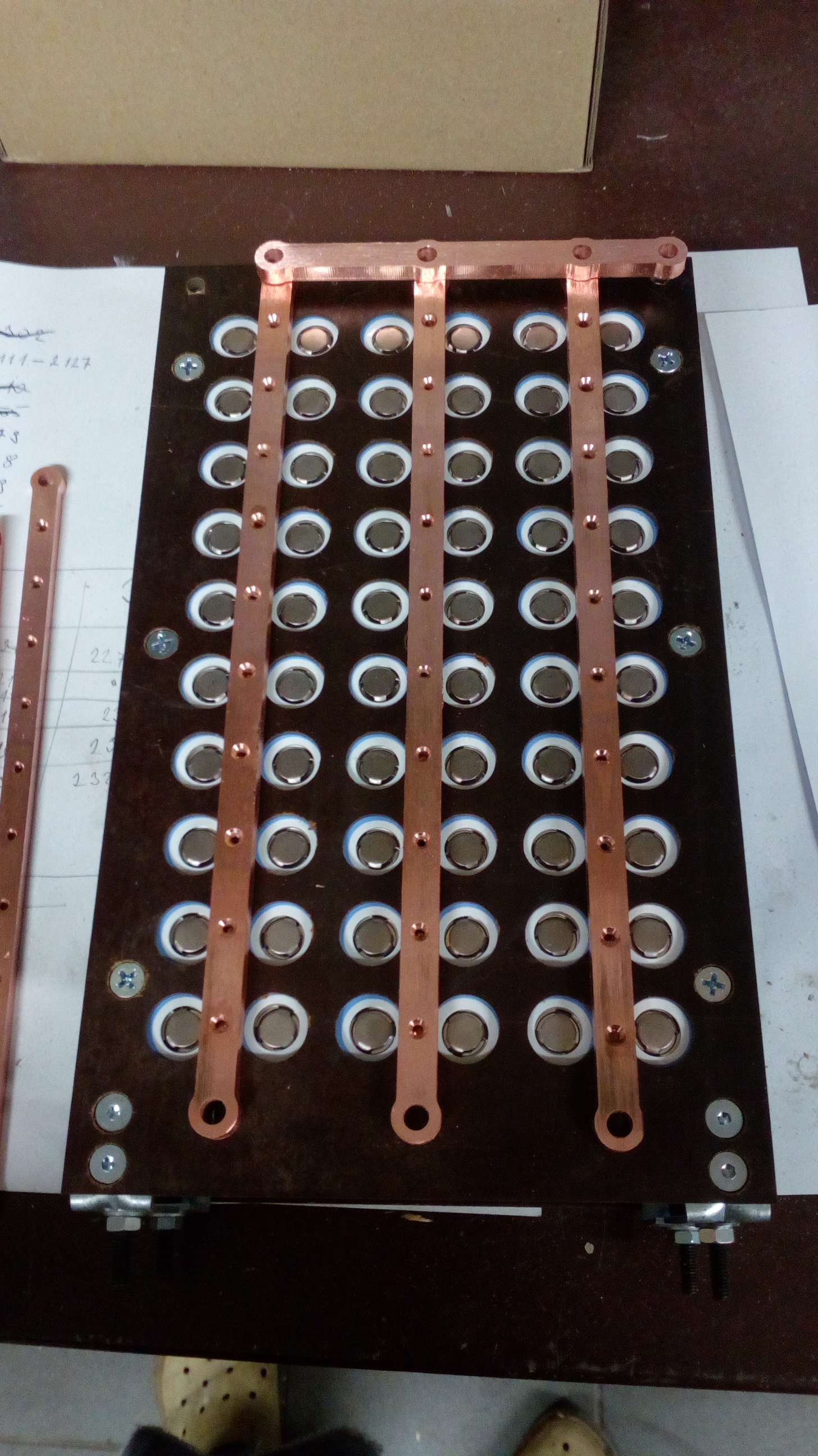

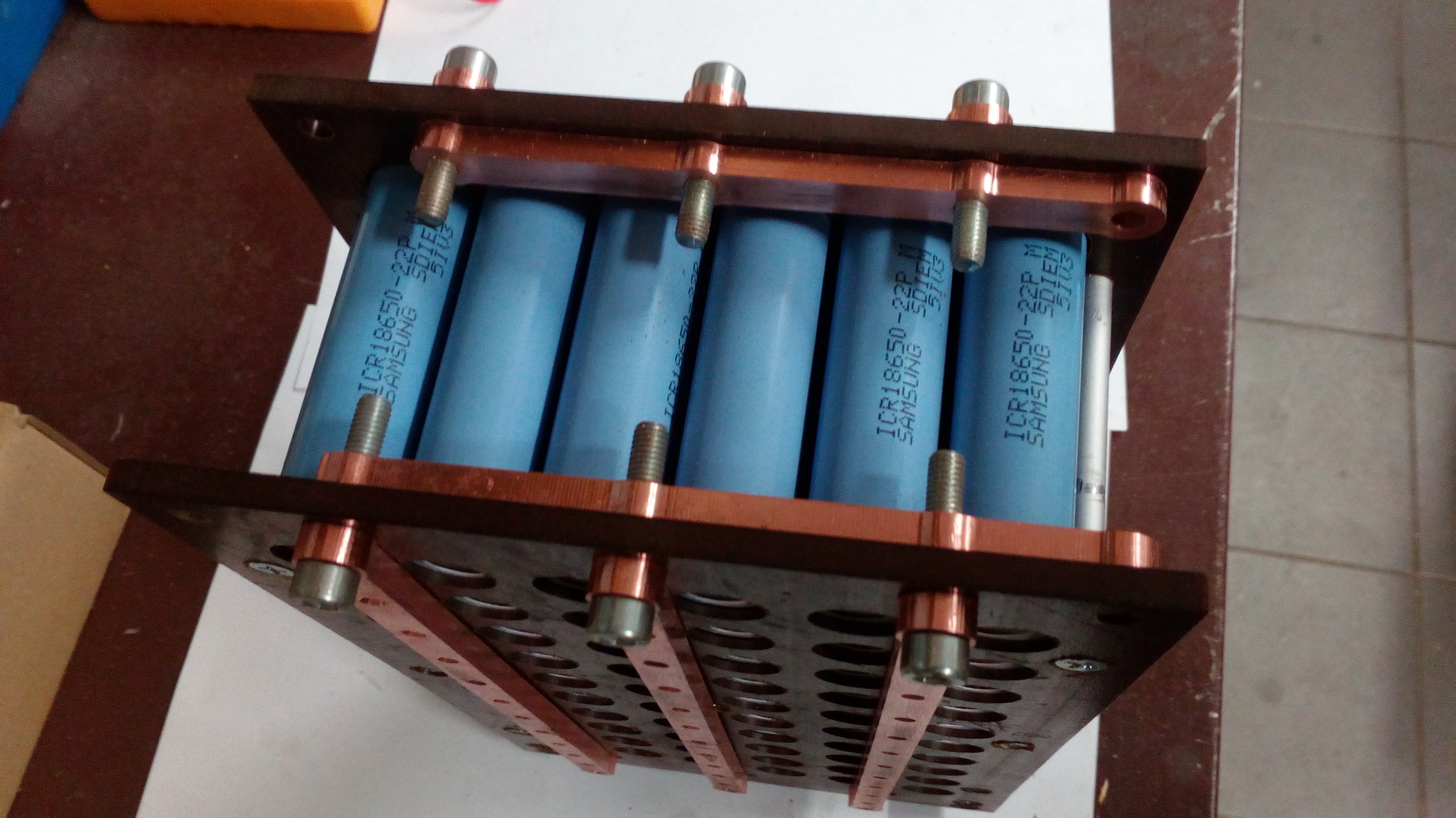

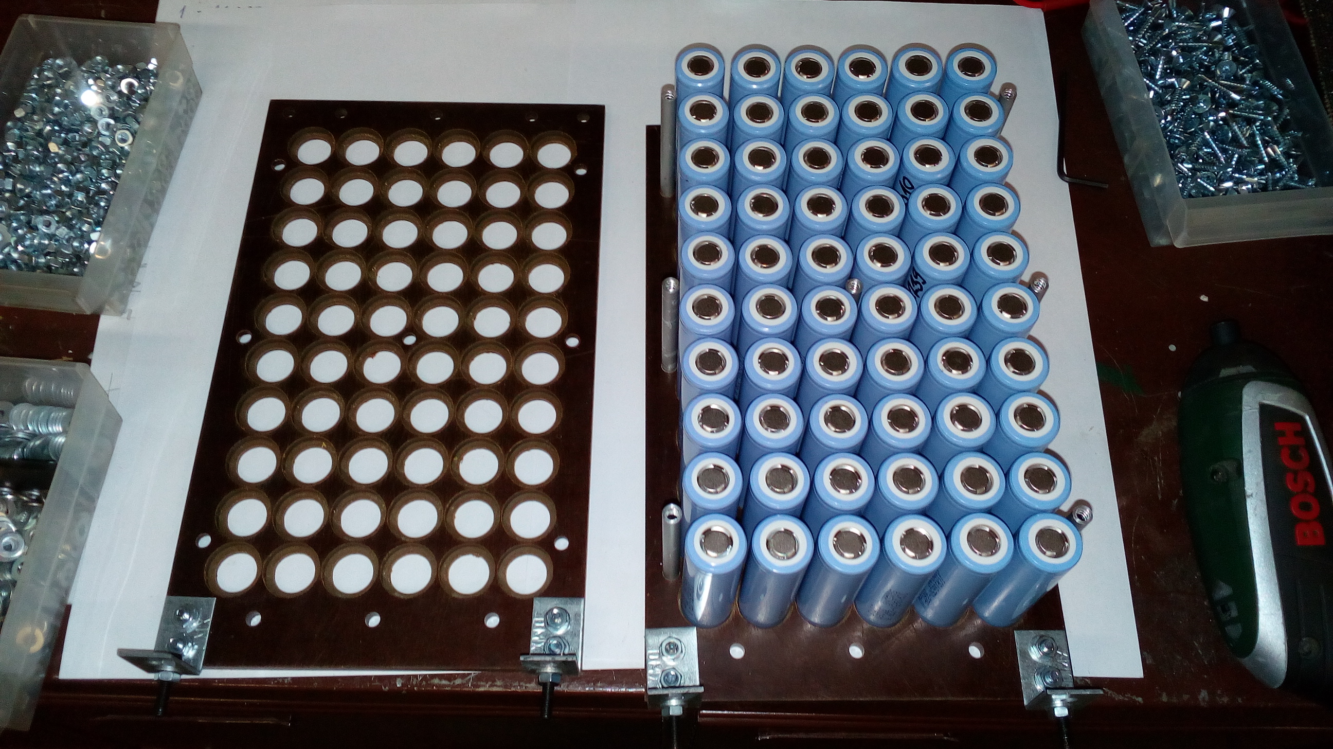

Ahoj, tak jsem tu opět s reportem. Nabiječky IPC jsem všechny vrátil prodejci. byl fakt nadšenej
každá měřila jinak... každý kanál jinak...
Dnes, jsem udělal další prototyp baterie. Promyslel jsem pro a proti a přece jenom stoho vyjdou líp ty 1S baterie. zabere to sice víc mista ale nevadí. DĚKUJI VŠEM ZA RADY.
Budu je skládat vedle sebe 14S , jakoby na zeď.
Budou ale v otevřeném rozvaděči, kde nahoře budou zběrnice , balancer a bespečnostní obvody pojistky atd..
Pd tím první řada článků.
Pak další pod ně atd. Až mi dojdou články, peníze nebo prostor. Uvidíme co bude první
Prostorově uberou z mistnosti jenom 25cm hlubky , takže jakoby tam byla menší skříňka.
Přikladám pár fotek zminěného článku. Ještě není uplně dokončený. Musim tam dát jiné šrouby a ty pasky zboku budou z tenčího materialu, bohužel nemam doma tenčí měď než 5 mm
Prosím připomínky, než se pustím do vyroby dalších článků.
Děkuji

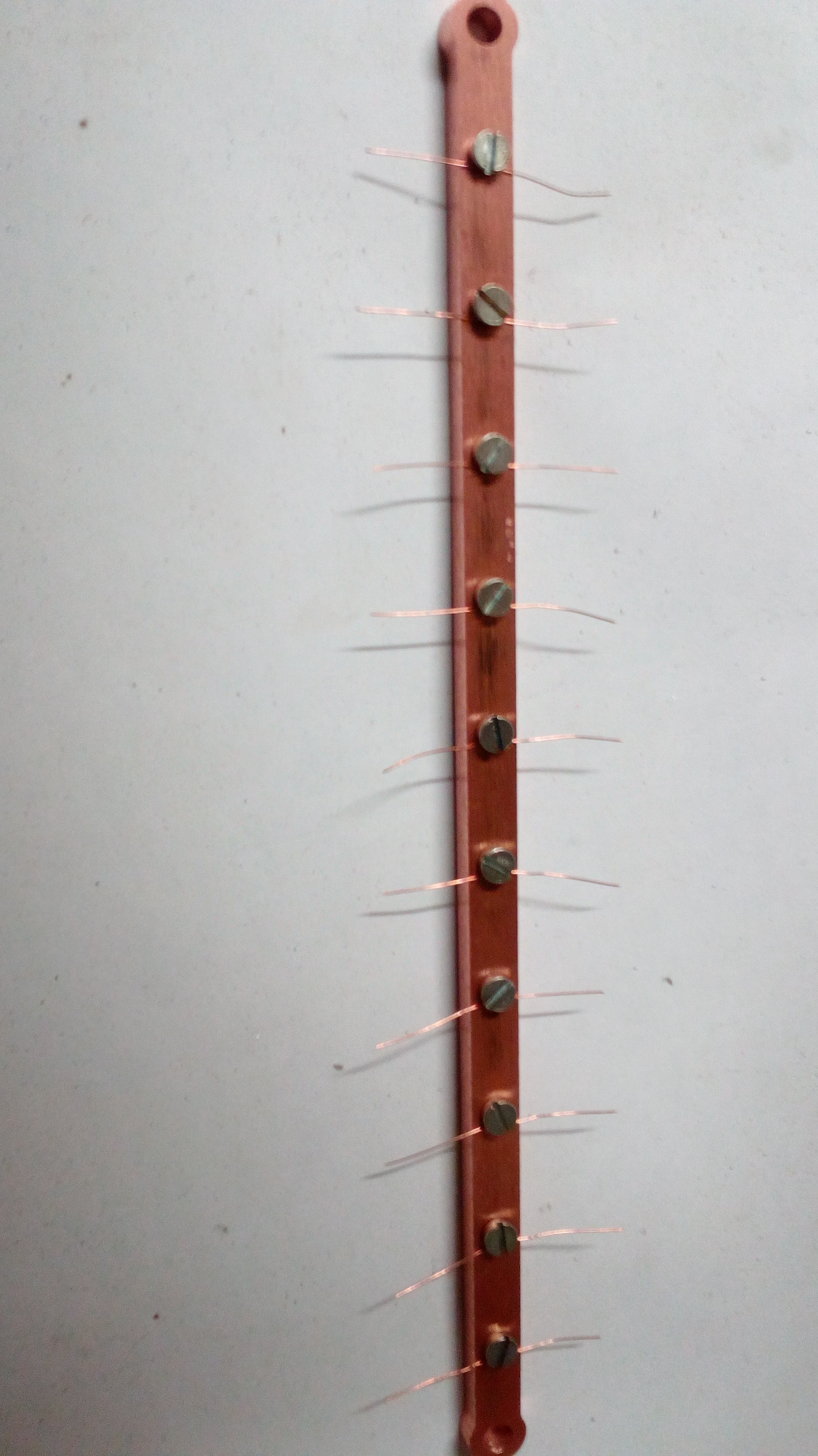

Tohle už je asi moc co ?
tohle byl puvodní plán, ale bude tam jenom tenčí pásek a pájené drátky, moc to zvedšuje šířku článku.

Pekná práca... Ak nepotečú veľké prúdy bude to super.

Rozumně, tohle by se špatně letovalo a pod šroubky to dávat vůbec nedoporučuji.

jj pujde tam pásek 1mm tlustej. a bude se pájet.
Jak jsi to myslel jestli nepotečou velké proudy ?
Tak tohle už je energetika. V elektrobusech jedna nejmenovaná firma používá podobný bloky složený z 18650, s kapacitou 200Ah na jeden blok. Akorát bych doporučil přívod minus na jedné straně a vývod plus na druhé straně pásků, i když ta měď má jednotky miliohm, baterky taky, a ty články blízko přívodů by při větším odběru dostávaly sadu, na rozdíl od těch na druhém konci, který by byly na rekreaci...

kodl 69, ok děkuju, to mě nenapadlo, složím to tak.

Máš to fakt pěkný až krásný, což ovšem na funkci nemá žádný vliv.
Já články nasázím do krabičky kterou jsem si udělal na rozměr 8x12článků, stáhnu je po obvodu modelářskou páskou se skelnými vlákny a v mezerách je lehce fixuji tavným lepidlem aby blok držel tvar. To naprosto stačí pro stacionární baterii s kterou se pohne tak jednou do roka. Do nějakého vozidla kde to trpí otřesy bych to určitě řešil jinak.
Někdo si objedná plastové držáky, někdo si je vytiskne na 3D, někdo si hraje s CNC frézkou, to já nikomu neberu, ale na funkci to vážně nemá žádný vliv a na soutěž designerů se s tím hlásit asi taky nikdo nebude. Takže zbytečná práce a náklady. Pouze můj názor, prosím respektovat.
Mám požadavek aby to fungovalo jak má, a jak to uvnitř té krabice esteticky vypadá je úplně jedno.
Mít pěknou baterii s kterou jsou problémy, nebo škaredou o které vím že existuje jen proto že stále funguje? To je ta otázka. A konkrétně u baterie je důležitější ta stránka elektrická než estetická.

no věškerý material, kromě baterii a šroubku je z odpadu . ruzne zbytky.
ta zběrnice ze šroubky byla omyl to je pravda. chtěl jsem skusit jak by to vypadalo.
Času to moc nestálo, desky 19 minut, a všechny zběrnice včetně zavitovaní 12 minut. vtom čase jsem si dal sdovolením kafe a cígo
navíc pro mě je to zábava - to frezování ,takže zmeho pohledu se nedá mluvit o strátě času, ani o nakladech navíc.
naklady na kW mam cca 4500 kč, jestli je to moc nebo malo nevím.
