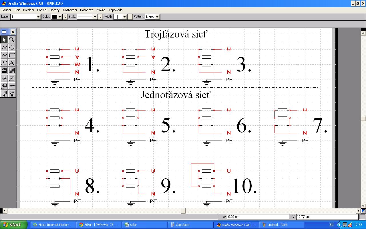

Nakreslil som zapojenie 3f špirály a možné alternatívne zapojenia: Takže ak rátame 4000W a 3x400V vo hviezde, potom nám výjde:
1. -pôvodné zapojenie všetky tri fázy 4000W
2. -pripojené dve fázy 2666W
3. -pripojená len jedna fáza 1333W.
Ostatné zapojenia sú len s použitím jednej fázy 230V:
4. -tri špirály paralerne - zapojenie výkonovo identické s 1. zapojením 4000W (17,42A pri 13,2 Ohmu)
5. -dve špirály paralerne - zapojenie výkonovo identické s 2. zapojením 2666W (11,62A pri 19,8 Ohmu)
6. -len jedna špirála - zapojenie výkonovo identické s 3. zapojením 1333W (5,79A pri 39,6 Ohmu)
7. -tri špirály v sérii 445W (1,93A pri 118,8 Ohmu) a nie, ako vyšlo Vám 1,3kW
8. -dve špirály v sérii 667W (2,9A pri 79,2 Ohmu)
9. -dve špirály paralerne, k tomu jedna do série 890W (3,87A pri 59,4 Ohmu)
10. -dve špirály do série, k tomu jedna paralerne 2002W (8,7A pri 26,4 Ohmu)

pre xmasin:
30V navyše (430 oproti 400V), navýši výkon o 622W. To je dosť, hlavne ak je na špirále vodný kameň a bráni prechodu tepla do vody. Ak máte špirálu, ako na obrázkoch hore, tak si kameň pri výmene nevšimnete, lebo meníte len tú keramickú vložku. Ja som mal po 35.-tich rokoch v 125jbojleri fúrik kameňa
pre gupa:
To by ale musel mať tri 4000W špirály, aby z nich poskladal v sérii 1,3kW a nie z jednej 4000W. (to som sa snažil vysvetliť v predchádzajúcom príspevku)gupa píše:Spirály se dají propojit i do série a tak se z 4000kW příkonu udělá 2000W nebo ze tří 4kW v sérii 1,3kw.
Prajem všetkým veľa slnka.
