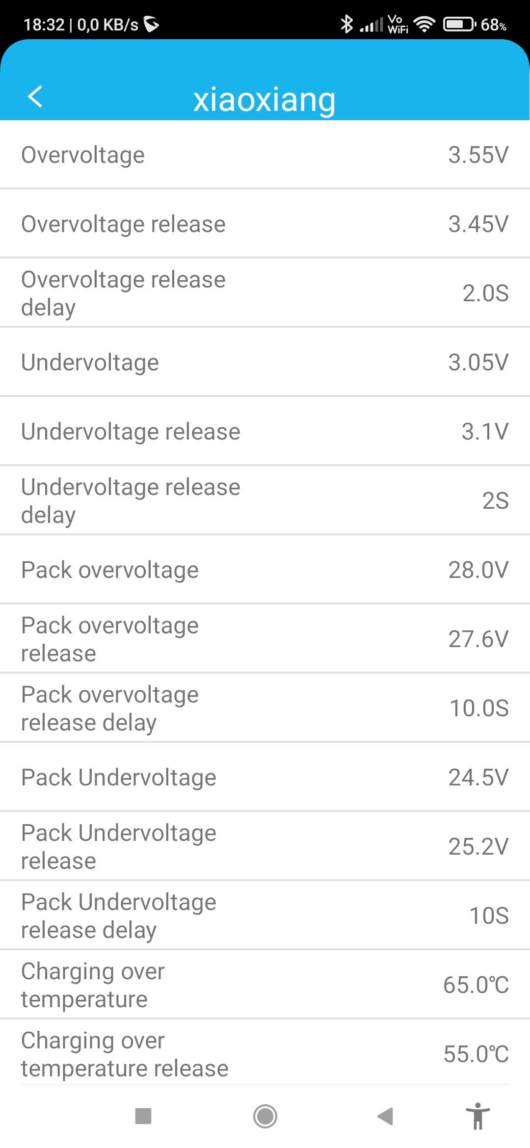

Re: BMS BMS7S20SLIFE200BT od mivvyenergy
Tak jsem to otestoval...Soban píše:PS. mělo by jít nastavit aby se stykač zapínal hned, skusím to vyzkoušet jak se k tomu dostanu.
Ať dělám co dělám tak po zapnutí baterky se stykač nesepne, spíná až když bude odběr takže až když jsem odpojil druhou baterku vytažením pojistky tak naběhla tato lifepo4.
V aplikaci je pod function setings položka load check a ta na to nemá vliv ať byla zaplá nebo vyplá.
Jinak položka switch function zapne nebo vypne odezvu na HW vypínač baterky
Taky by mě zajímalo k čemu je položka v app setings Dashboard type a volby Monitoring mode a Driving mode nepřišel jsem co to dělá, nemá někdo tušení?
Podívej na oběd jsme pouštěly mikrovlnku a při vypnutí mi to vyhodilo tu lifepo - slyšel jsem cvaknutí tak jsem to šel řešit a vypnulo se to protože jeden článek měl 3.50 (mám nastavené odpojení při 3.50 už jsem to změnil na 3.55) protože při vypnutí mikrovlnky a jak jsou baterky na 100% tak na chvíli vyskočilo napětí na 27.82V než se panely vypnuly a prostě jeden článek vyskočil na 3.50.
Po nějaké době jak to balancer stáhnul zase na 3.45V tak baterku zapnul kdy jsem neslyšel nic cvaknout, jsem to šel skontrolovat a odpojil jsem tu druhou aby se stykač sepnul, ale nic necvaklo už byl sepnut, kdy se tak stalo nevím.
Takže to prostě funguje správně.
Napětí na článek pro odpojení jsem zvednul na 3.55 aby to zbytečně necvakalo pro celou baterku mám nastavené 28V.
Prostě to FUNGUJE!
