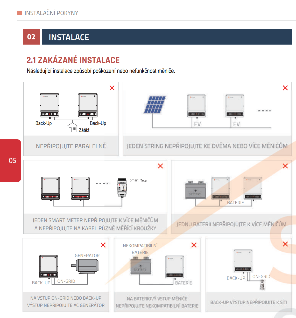

Jak mas resene to vytezovani v offgridu?Brbla píše:Hlídat na 95% nabití baterek nebude asi to pravé ořechové, vysvětlím proč.
Zhruba při SOC 90% omezí BMS nabíjecí proud v prvním kroku (u mne z 25A na 10A), a pak postupně na 5A -> 2A ->1A ->0A. Jakmile začne proud do baterek omezovat a nenabídneš střídači nějakou spotřebu, necháš výkon na střeše (u Tebe potenciálně mezi SOC 90-95% ).
Já to mám uděláno tak, aby v okamžiku omezení nabíjecího proudu pod 25A nastal první stupeň vytěžování (bojler), pod 10A druhý stupeň (dvě 600l akvária).
Proc je v navodu napsane ze gw-et nepodporuje offgrid ta kde neni DS?
- paja-fve
- Příspěvky: 47
- Registrován: úte říj 20, 2020 4:30 am
Re: GoodWe ET série firmware
Kde? Normálně je schopen běžet offgrid, akorát bude vše na backup výstupu.Mojm10 píše:Proc je v navodu napsane ze gw-et nepodporuje offgrid ta kde neni DS?
GW8K-ET (FW.614), 4.4kWp CanadianSolar365 - 2S Vychod, Jih, PylonTech Force H2 7.2kW.
To v návodu uvedené není (leda v nějakém "slabším" překladu).Mojm10 píše:Proc je v navodu napsane ze gw-et nepodporuje offgrid ta kde neni DS?
Zaznamenal jsem pouze to, že režim "General mode" by se neměl dlouhodobě používat bez připojení ke gridu.
Já mám nastavený "Off-grid mode" a u toho se naopak předpokládá, že grid připojen není.
K vytěžování používám GreenBon0-AKU s fw pro tento účel a v zapojení doporučeným výrobcem. GBO si hlídá proud z/do baterií, napětí na bateriích neřeším - vytěžování řídím sepnutím kontaků na GBO v závislosti na tom, jak se mi zachce (podle splnění mých vytoužených podmínek, jako je určité SOC, teplota vody v Boileru, předpověď počasí atd.)Mojm10 píše:Jak mas resene to vytezovani v offgridu?

Já to pochopil tak, že GW nechce aby to jelo na backupu z nějakého důvodu, ale funkčně to samozřejmě lze, což dokazuje Brblova elektrárna.Brbla píše:To v návodu uvedené není (leda v nějakém "slabším" překladu).Mojm10 píše:Proc je v navodu napsane ze gw-et nepodporuje offgrid ta kde neni DS?
asi záleží na verzi manuálu.
Spíš jde o poněkud zmatené, nebo snad neuplné, schematické zobrazení. Dále v textu je totiž uvedeno "In the case where the system is not connected to the batteries, the back-up function is strongly not advised for use". Já to chápu tak, že na schematu mělo být nějak polopaticky zobrazeno, že nejsou připojeny baterie a né že tam prostě namalované nejsou, pak je to zavádějící, protože v dalších schematech také nejsou. Asi bych je namaloval vedle, třeba červeně abez propojení na inverter, a ještě k tomu dal vysvětlivku.Mojm10 píše:Já to pochopil tak, že GW nechce aby to jelo na backupu z nějakého důvodu, ale funkčně to samozřejmě lze, což dokazuje Brblova elektrárna.Brbla píše:To v návodu uvedené není (leda v nějakém "slabším" překladu).Mojm10 píše:Proc je v navodu napsane ze gw-et nepodporuje offgrid ta kde neni DS?
Jo, to dává smysl.
