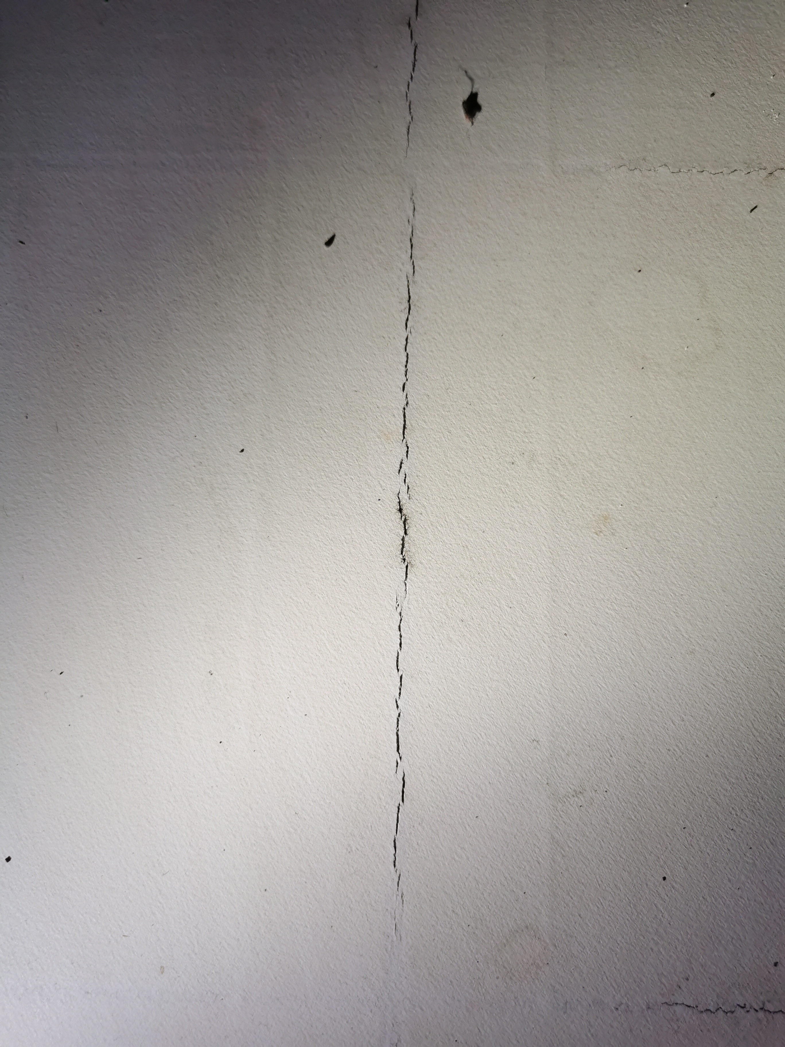

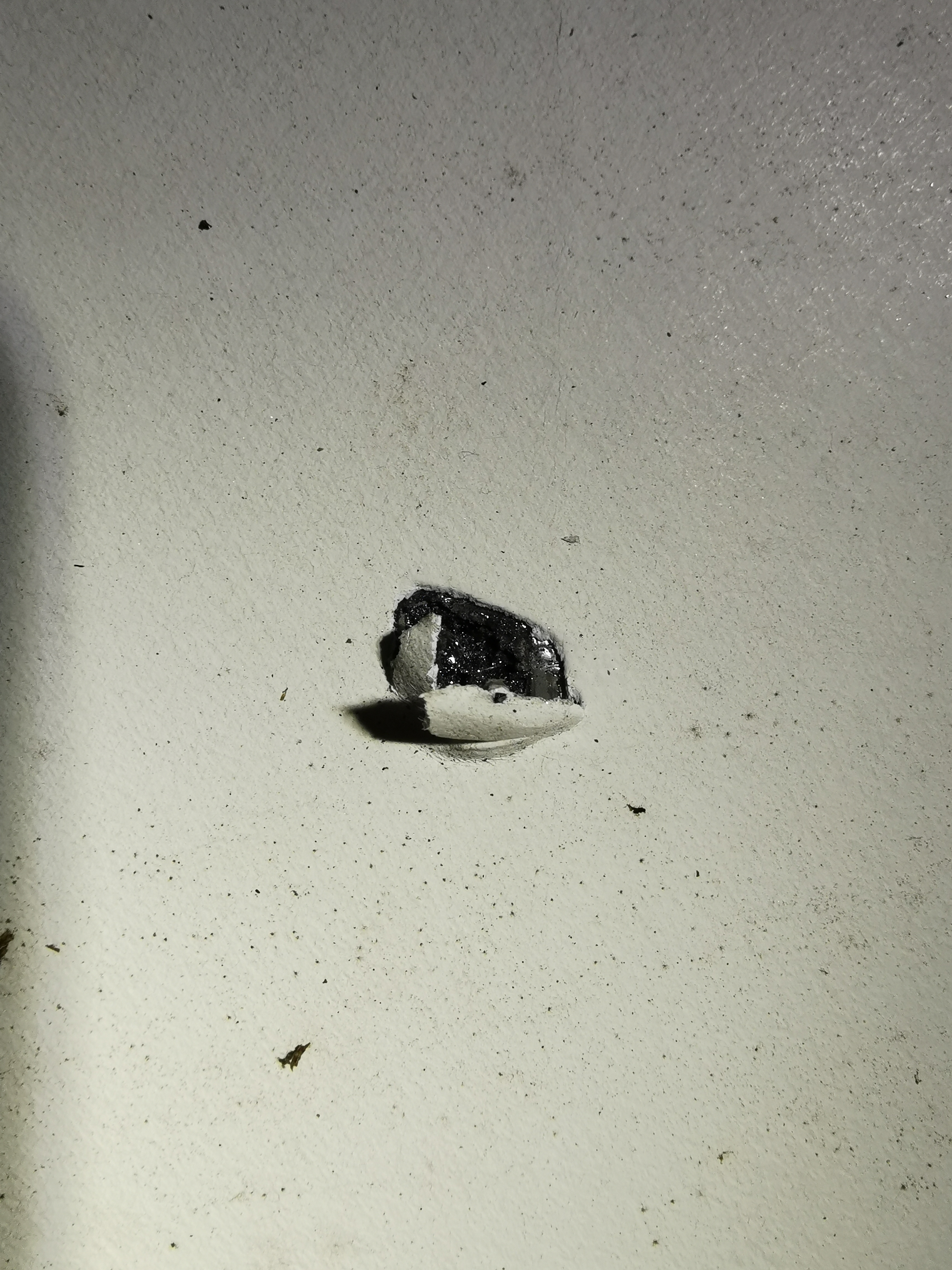

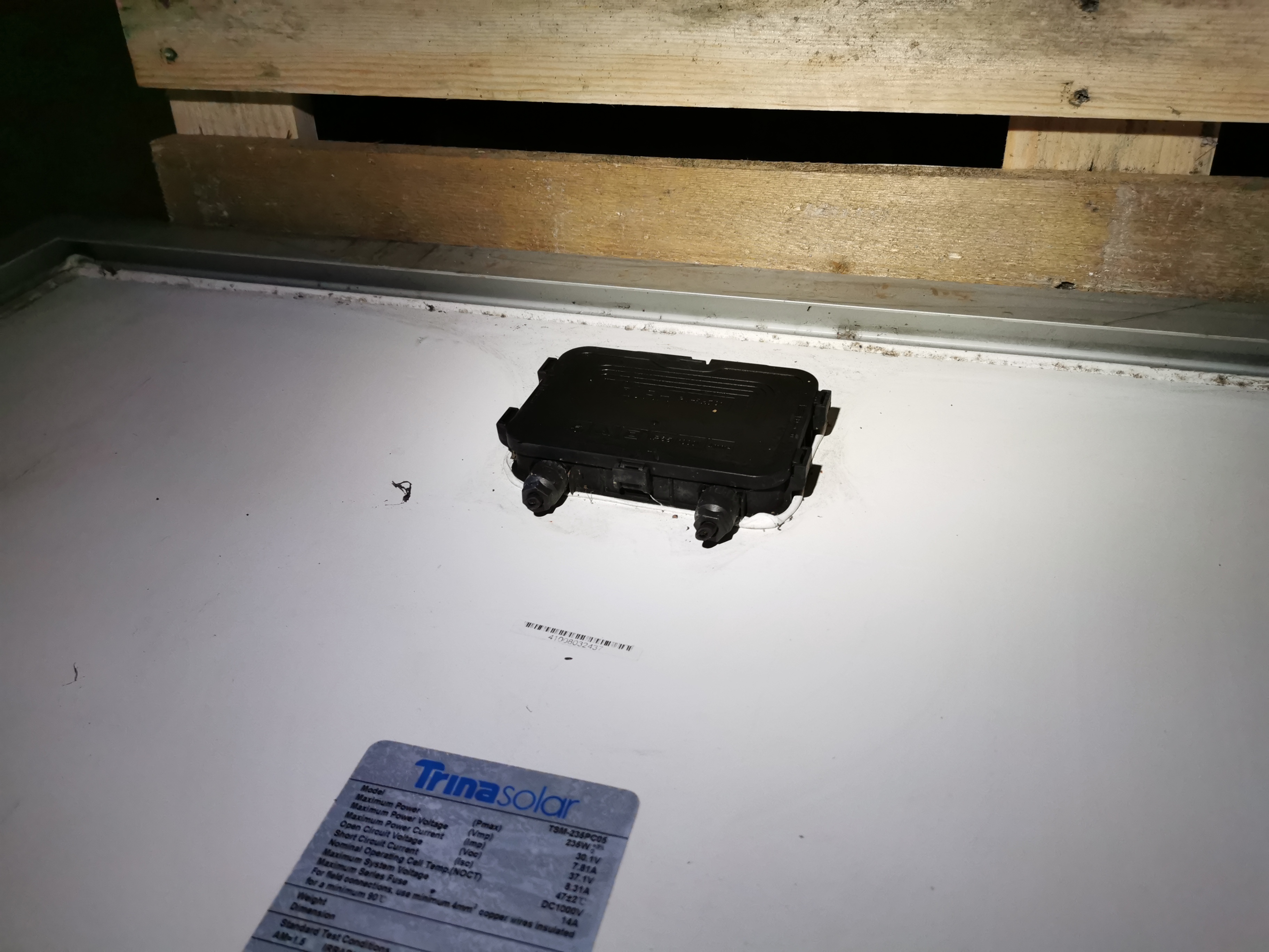

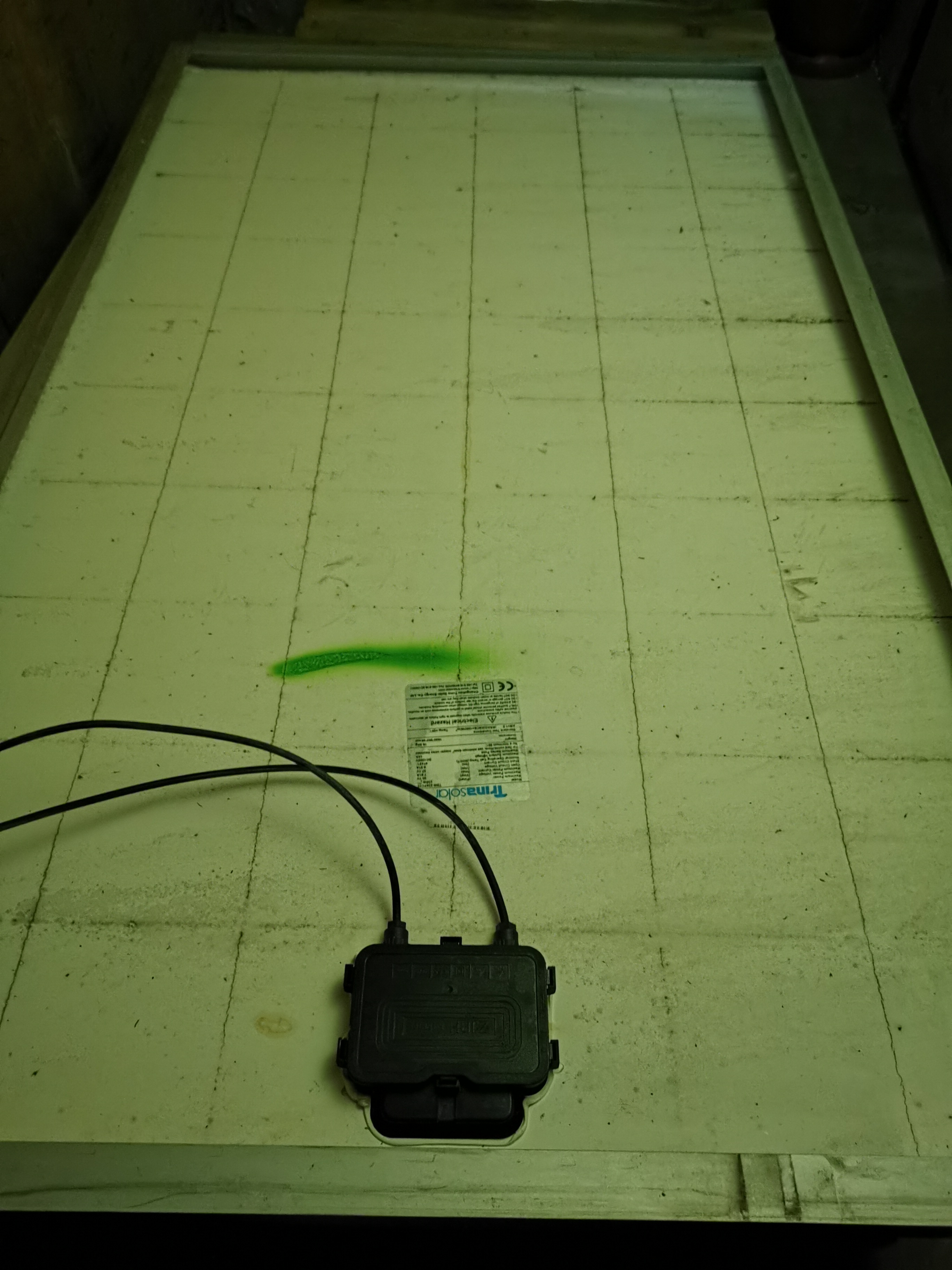

Vcera vecer som ich vylozil z auta a zhrniem to jednym slovom "odpad".
Vsetky popraskane na zadnej strane, ako som postol skor.
I ked sa zatru vsetky praskliny (cela tuba na jeden panel) , co by mohlo predlzit ich zivotnost, tak vobec, lebo vlhost je uz na clankoch.
Maju zoxidovane bus bary, clanky maju nie len hotspoty, ale su i "na dlzku" prehorete.
Jeden panel mechanicky prerazeny clanok naskrz.
Dalsi panel odstiknute konektory, vsetky ramy posprejovane=oznacene vadne na demontaz...
Ano bolo napisane "pouzite" ale nebolo napisane zo smetiska za drahy dovoz!
Aby sa to niekoho nedotklo, pisem o mne dovezenych paneloch, niekto iny mohol mat viac stastia.
Ludia sa tu o ne trhaju za vidinou usetrenych penazi (i moj pripad) ale nestoja ani za 600Kc.

Zkoušel někdo změřit, jaký mají ještě výkon ty použité panely ?, dle těch foto jak jsou popraskané, tak bych je nebral ani zadara, protože to může dělat problémy se životností na střeše, já říkám co je moc levné, tak nemůže být kvalitní.

Asi je dobře , že někteří sem dávají fotky , v jakém stavu ty panely jsou , aby případný zájemce dopředu věděl , do čeho jde.FRSO píše:Zkoušel někdo změřit, jaký mají ještě výkon ty použité panely ?, dle těch foto jak jsou popraskané, tak bych je nebral ani zadara, protože to může dělat problémy se životností na střeše, já říkám co je moc levné, tak nemůže být kvalitní.
Ale na druhou stranu - jistě si každý může vybrat na místě , které si odveze. A v každém případě má na výběr : chceš - nechceš.
