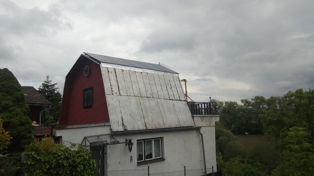

Já mám místa na chatě dost na panely V,J,Z momentálně 5*Longi 370W J strana mám Mansardovu střechu . Se někdy o víkendu stav jak budeš na chatě mám chatu ve spodní části 018 číslo.Ale chodím výhradně od parkoviště dole u trafa jak se parkuje chodníkem za autama dozadu mám to štreku 300m k chatě pěšky.Jak uvidíš na parkovišti stát modrozelenou Hondu Civic s anténama na vysílačku tak su na chajdě. 49.1923850N, 17.5081292E to je moje Chata.Nejde nepoznat je jedina co má
1,85kWp J 5∗Longi 370W mono 2∗Tracer 4210RN,1∗150/45 VICTRON vše 24V olovo 230Ah+400Ah Zimní provoz+0,9kwP amorfi V,J

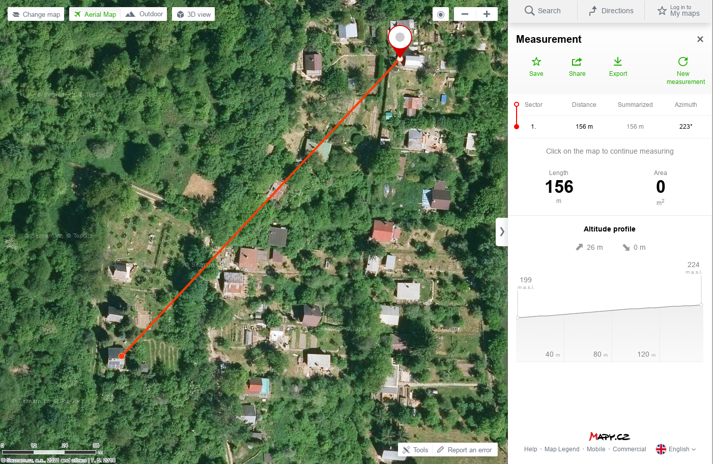

Jediná ?petrtigr píše:Nejde nepoznat je jedina co má
- Reputace:523
Re: Adminovy 2.24kWp Napajedla
156m vzdušnou čarou, 26m výše je hned další
Můžem nahodit laserový přenos a sdílení energie....
Akorat se obavam, ze par stromu tam bude zavazet.

Já sem myslel v té první řadě chat že su zatím jediný
vím že si kousek ode mně ty si v té poslední až nahoře.
Máš lespší výhled než já,ale mě tu zase víc peče sluníčko

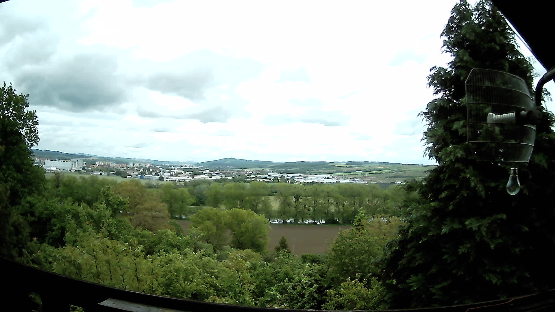

Tak.. webcam půjde zítra vypnout, budu zas nějaký čas na chatě. Hurááááá .. už se těším.
Koukám, že za ten čas se nějak posunula směrem nahoru. Ze začátku bylo vidět zábradlí na balkóně, teď vidím strop balkóna
Asi elektrikářská izolačka povolila na tom ranním slunci.
25.5.2021 12:43 9.6.2021 12:43 By se s takovou asi časem úplně vyvrátila v mrákotách na zem jak čumí do toho ranního slunka
Holt sluneční vítr je síla, ve vesmíru se s tím pohání lodě, na chatě mi to nejen pohání ale i vyvrací kameru.

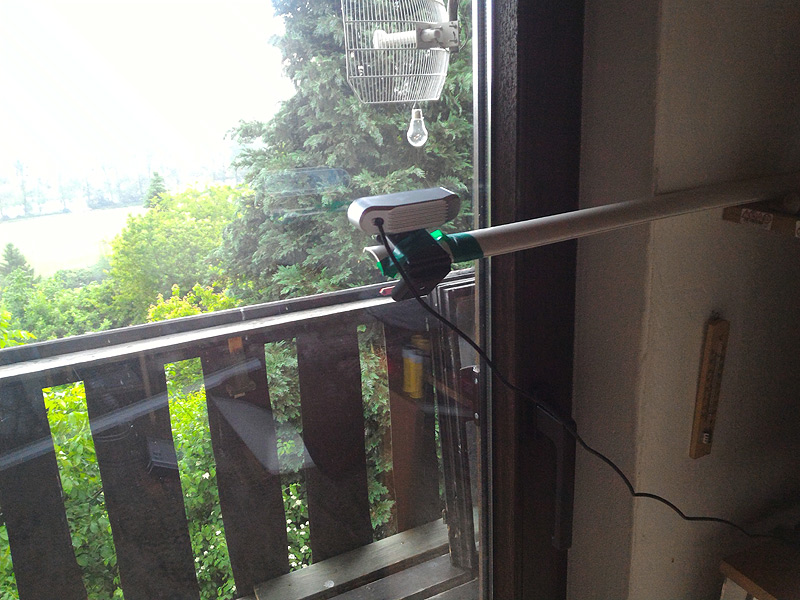

Web kamera je fuč na co se budu ted koukat?
- Reputace:523
Na tu webkameru, jak kdysi čuměla z balkóna za oknem... a vzpomínatpetrtigr píše:Web kamera je fuč na co se budu ted koukat?

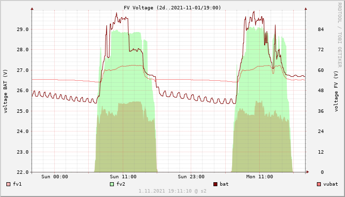

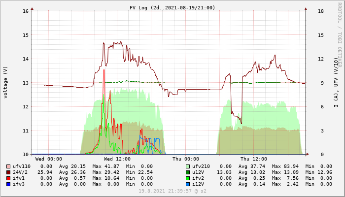

Srovnání nočního provozu,
a) když poctivě vypínám velký 3kW PowerStar IR 24VDC/230VAC měnič - noc na grafu vlevo
b) když zapomenu vypnout velký 3kW PowerStar IR 24VDC/230VAC měnič - noc na grafu vpravo
Tipuju to na cca 1kWh.
Měnič je připojený na olovo, což je tmavě červená čára na grafu.
Světlejší červená jsou LIFE a na těch je Victron 375VA 24VDC/230VAC trvale zapnutý.
Připomínám, že mezi olovem a LIFE je 50A PWM regulátor s nastavitelným limitním výstupním napětím, coby přelívání energie z olova do LIFE a tím nabíjení nebo podpora LIFE.
- petrtigr
- Příspěvky: 83
- Registrován: ned pro 13, 2020 7:23 pm
- Reputace:2
Ty baterie co máš už asi něco mají za sebou když 3KW měnič s nimi tak hýbe doufám že v noci bez zátěže viz ty grafy?mypower.cz píše:Srovnání nočního provozu,

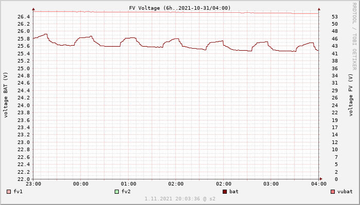

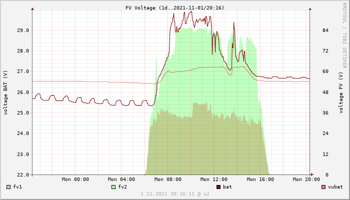

- Reputace:523
Todle teda nechápu. Na chatě minimální provoz, v podstatě už pár dní jen základní režie chaty a dnes se olovo, což je na grafu tmavě červená čára, neposunuly po západu slunce dolů.
Vlnkování je lednička, která tam trvale běží. Páč je tam kosa, nejede trvale, ale přerušovaně si dochlazuje.
Hmhm .. přemýšlím čím to. Buď mi někdo potají vyměnil baterky za nové, nebo nevím.
Přičemž dnes nebylo jinší počasí než včera.
Dobře může tam být větší kosa, páč se tam netopí, takže ledňa nespíná tak často, ale jak vidno spíná. Nějaké vlnkování tam je i teď. Ale jaktože to drží tak vysoko?
Ano. Na konci je tam nějaký mráček asi a pak se to pokusilo ještě zabrat doplna na poslední chvíli. Ale tohle by to neudělalo. To by padlo tak jak včera, jako obvykle.
No nic, zítra tam jedu, tak uvidím.
Vidím možnosti :
1/ je tam taká kosa, že teplota je mimo prevádzkovú teplotu chladničky ( triedy N, T, ST,... ), takže nenabieha,
2/ chladnička nabieha, ale v nejakom úspornejšom režime so zlomkovou spotrebou voči obvyklému režimu ( to poznám u mraziakov ),
3/ chyba v odmeriavaní napätia ?
Vyčkaj času, možno ešte "zaberie" do dvoch hodín. Žeby mal vplyv prechod na normálny čas ? Človek nikdy nevie...
A nemáš tam podporu nabíjaním z lítia do olova ???
- Reputace:523
No ona tam zas moc až tak kosa větší než včera nebude. Dneska je v noci myslím podobně jak včera.
Přechod na normální čas je vidět včera nebo kdy to bylo (cca uprostřed), je tam 2x druhá hodina. Tím to taky nebude.
Chyba měření - je tam odporový dělič. Vlastně na baterkách na tomhle kanále, který se měří 4 kanálovým měřákem Velleman 0-30V tam ani dělič není, tam je to napřímo.
A ta křivka grafu mi příjde konzistentní. To by někam ulítlo úplně jinam, kdyby to byla chyba měření.
Možná jestli baterky nějak nezabublaly a nějaký čĺánek se nepročistil, třeba upadlo kus nějakého bordelu, který bránil vyššímu napětí a baterka teď funguje normálněji. co já vím. To jako fakt spekluju.
Jinak jsou dolité dostatečně, to jsem kontroloval při posledním odjezdu nedávno, takže vody je dost.
Lednice, úsporný režim.. hmmm .. to je klasická kostka z kamionu, chladnička s mražáčkem přímo na 24V.
JiříK mi to tehda dovezl odkudsi. JiříKu tušíš?
To by ale padlo i bez ledničky a necyklovalo by to a drželo by to rovné napětí.
To je fakt zvláštní.
Pokles napätia pri zopnutí chladničky je ale menej hlboký. Priznaj tú nabíjačku !!!
Baterkou samou to asi nebude, neviem si predstaviť, že nejakou jej vnútornou poruchou sa zvýši napätie, keď tak - naopak

Dívám se dokonce z Brna dovnitř chaty na dálku webkamerou u zaplého počítače na chatě, a nic zvláštního se tam neděje. Tma samozřejmě
Na zdi lehké průsvity skrz okno z pouličního osvětlení z 2km vzdáleného města. Prostě nic zvláštního, vše jede, žádný zloděj, žádná nečekaná návštěva, nic. Pffff
