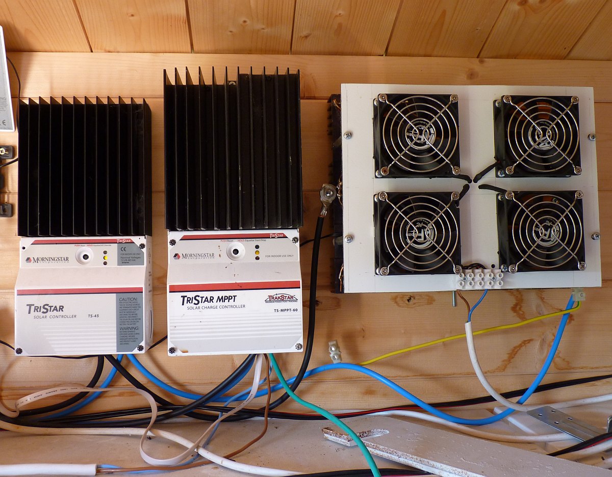

Pre riadenie veternej turbíny už dlho používam regulátor TriStar MPPT 60 od Morningstar. Je to primárne solárny MPPT regulátor, ktorý bol pripravený aj pre použitie s veternou, alebo vodnou turbínou, ale oficiálny firmware mal nastavenia pre turbínu nedostupné. Morningstar svojho času na vyžiadanie poskytoval aj firmware, ktorým sa otvoril prístup k tabuľke výkonovej krivky turbíny. Tabuľka má 16 riadkov a v dvoch stĺpcoch sa zadávajú hodnoty napätia generátora (napätia pri záťaži) a hodnota maximálneho výkonu, ktorý sa pri tomto napätí môže odoberať (zaťažovať turbínu).
Prvý riadok stanoví štartovacie napätie pre začiatok nabíjania. Ako rastie napätie s narastajúcim vetrom, regulátor prechádza vždy na nasledujúci riadok, alebo pri poklese vetra naspäť na predchádzajúci. Prechody sú spojité, bez skokov.
Úlohou regulátora je držať turbínu v optimálnej rýchlobežnosti a ku koncu tabuľky ju už pribrzďovať a rýchlobežnosť znižovať. Nedopustiť presiahnutie napätia turbíny 150V, čo je hraničné vstupné napätie pre tento regulátor.
Tabuľka v programe TS vyzerá takto: Ak niečo zblbne, je k dispozícii ešte jedno napäťové relé, ktoré turbínu zastaví ak sa jej výstupné napätie priblíži k hraničnému. Čo sa v naozaj silnom vetre stávalo.
Nevýhodou tohto regulátora je, že zrejme vďaka tomu, že využitie pre VT Morningstar nikdy v skutočnosti nedotiahol do konca a regulátor si pri nabitých baterkách kľudne odíde do absorbcie (ak ju zruším v programe tak do floatu) a odľahčí turbínu. Čo je zjavne extrémne nebezpečné, ale spomínané napäťové relé tento stav odchytí.
To sa mi ale celkom nepáčilo, tak som použil niečo ako kybosov paralelný regulátor. A síce konkrétne PWM reulátor TriStar 45 v režime "nabíjania s náhradnou záťažou" (prepína sa mikroprepínačmi po otvorení krytu).
Hlavný regulátor TS MPPT 60 je nastavený na oveľa vyššie nabíjacie napätie (aby sa nikdy nedostal do absorbcie), a paralelný TS 45 pri dosiahnutí nastaveného napätia za hlavným regulátorom (na aku) nedopustí ďalšie zvyšovanie napätia, tým že energiu odvádza do umelej záťaže (alebo nejakej užitočnej záťaže)
Na obrázku je bloková schéma a na ďalšom - ako to vyzerá v reále. Umelá záťaž je rezistorová na 1000W, 2 ohmy s teplotne spínanou ventiláciou. Takže dá sa to aj bez priameho merania otáčok regulátorom.
Pre VT už existujú oveľa lepšie regulátory. Ale nebavíme sa o veterných turbínkach do 200W. Tam by to bola zbytočná investícia. Toto vlákno je o 3 kW turbíne, ktorú nikto normálny nepripojí natvrdo k aku.

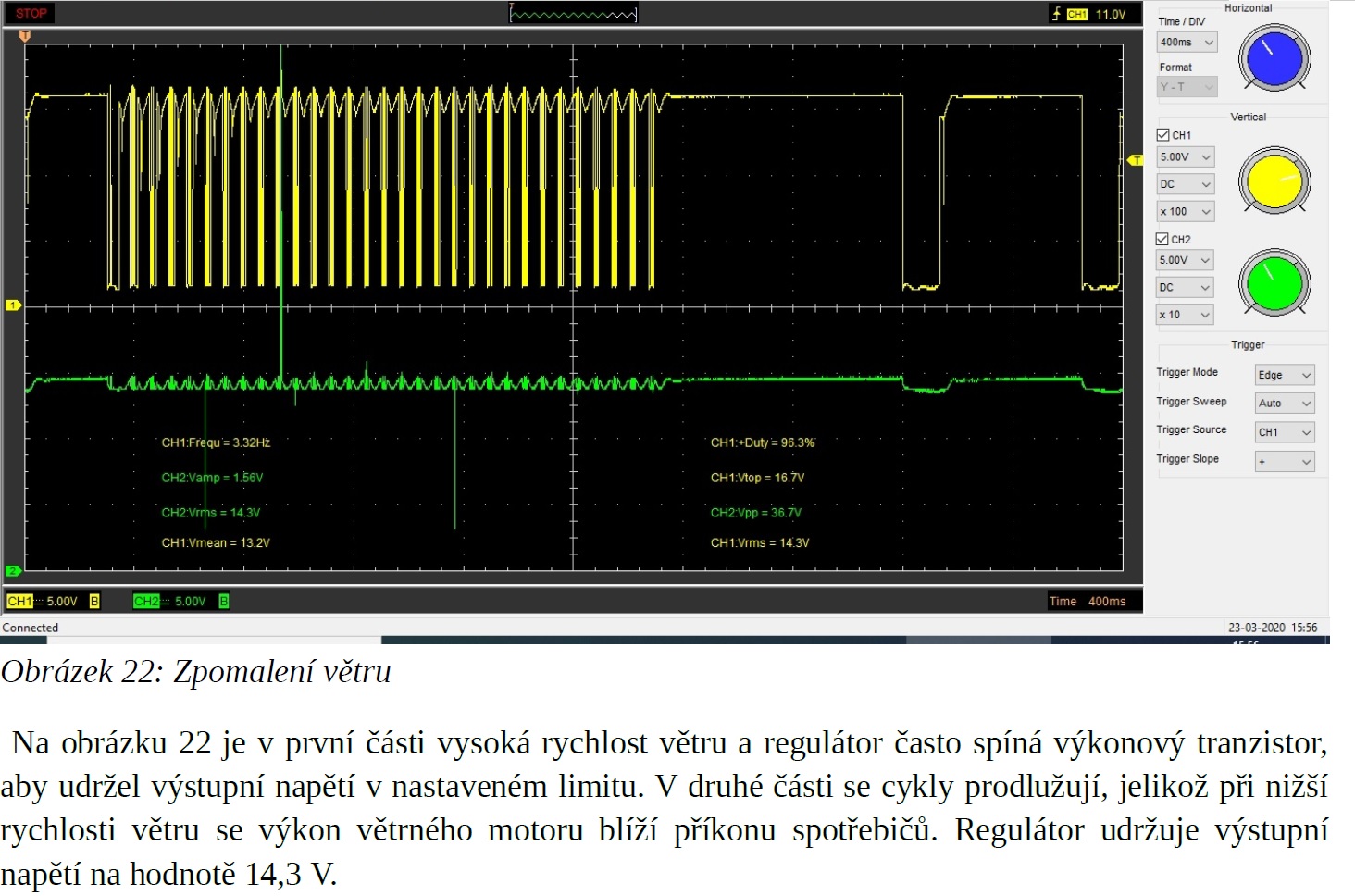

Tento regulátor také neměří otáčky a přesto je schopen zajistit nepřekročení limitu otáček a současně stabilitu výstupního napětí v požadovaných mezích.
Legenda: Žlutá - napětí na spínači PWM
Zelená - výstupní napětí
