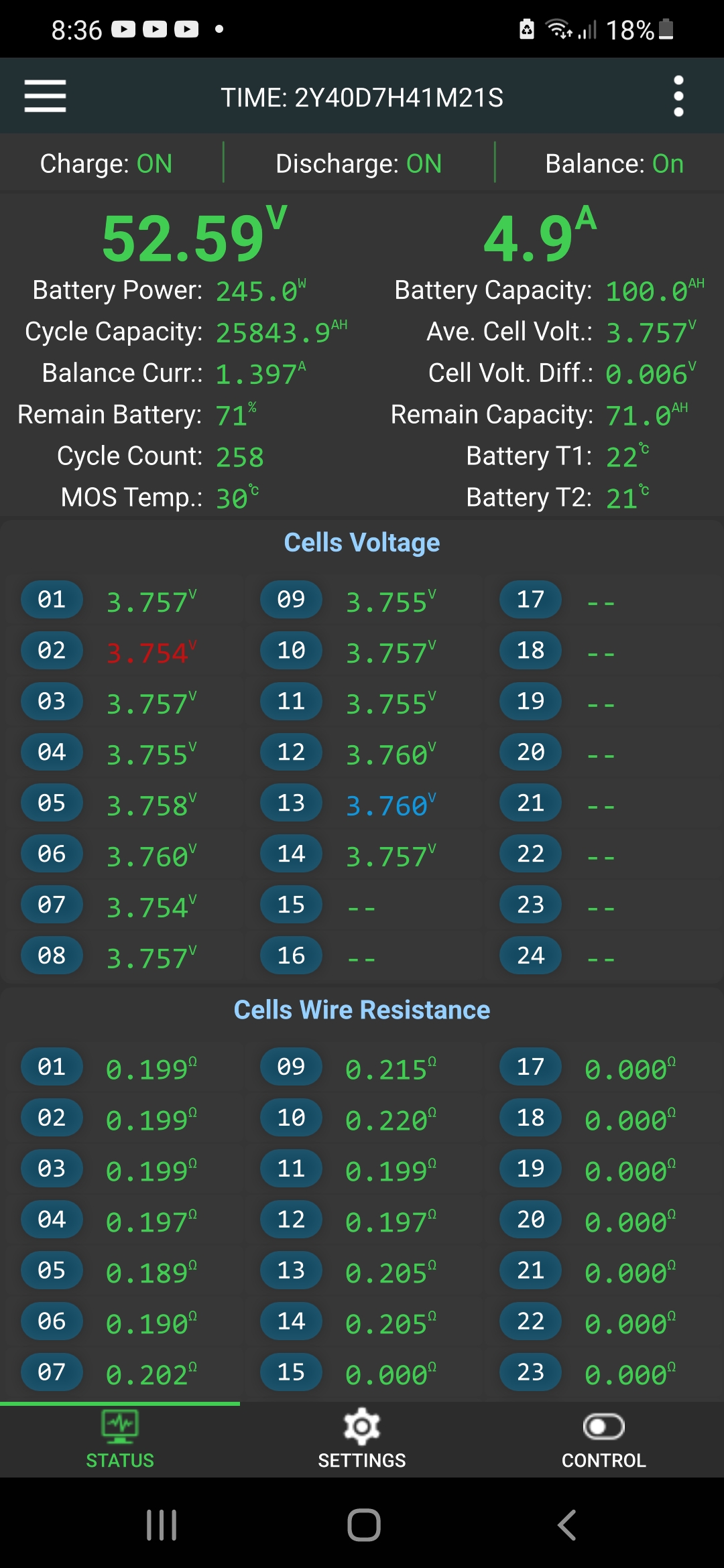

Re: BMS s balancerom
Dva roky a BMS stale funguje.luge píše:Zdravimluge píše:Konecne funkcna BMS a prelievacka v jednom.Zapojene na li-ion pytliky .
Po roku bms funguje k spokojenosti,nikoho nenutim ku kupe len podavam report.
