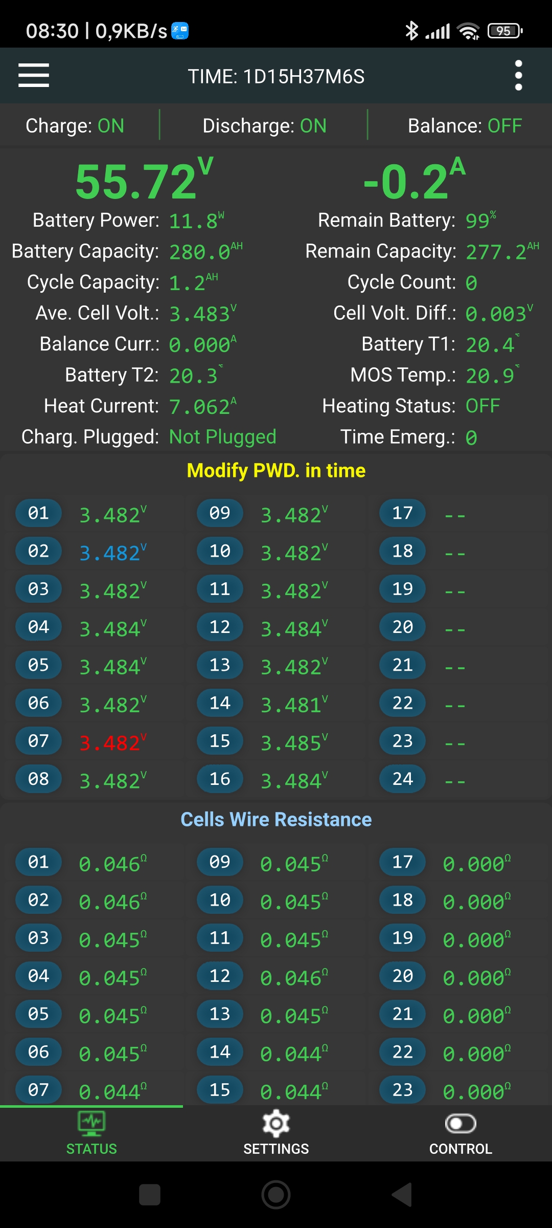

jsem se konečně dostal na provizorní zapojení k prvnímu nabití.
16 x spojeno do série, osazeno JKBMS, a připojeno ke střídači. Prvně jsem nabíjel na 20A, a 53.00V ke konci jsem napětí postupně zvyšoval, nyní mám měřené dle BMS 55,73V, průměrné napětí na článku je 3,483 a co hlavní napětí rozdílu buněk je 0,003V.
Teď váhám jestli mám vůbec pokračovat. Jestli je nutné takzvané "inicializační" nabití a nebo je to co jsem teď právě udělal. Jestli mám ještě pack rozebrat, zapojit paralelně a nabít regulovaným zdrojem na 3,65V jak se uvádí všude v návodech.

Tak zkušebně napětí zvýšeno na 57.0V střídačem 5048MK, napětí dle BMS je 56,95. První minutu odběr asi 10A, rozdíl článků nešel přes 0,010V. Po jedné minutě odběr spadl na 0,4A rozdíl je opět 0,003V.
Ještě jsem měřil napětí jednotlivých článků přesným měřičem a všechny jsou na 3,56V. Víše za provozu už ani nepůjdu. To bude 3,45 na článek.
