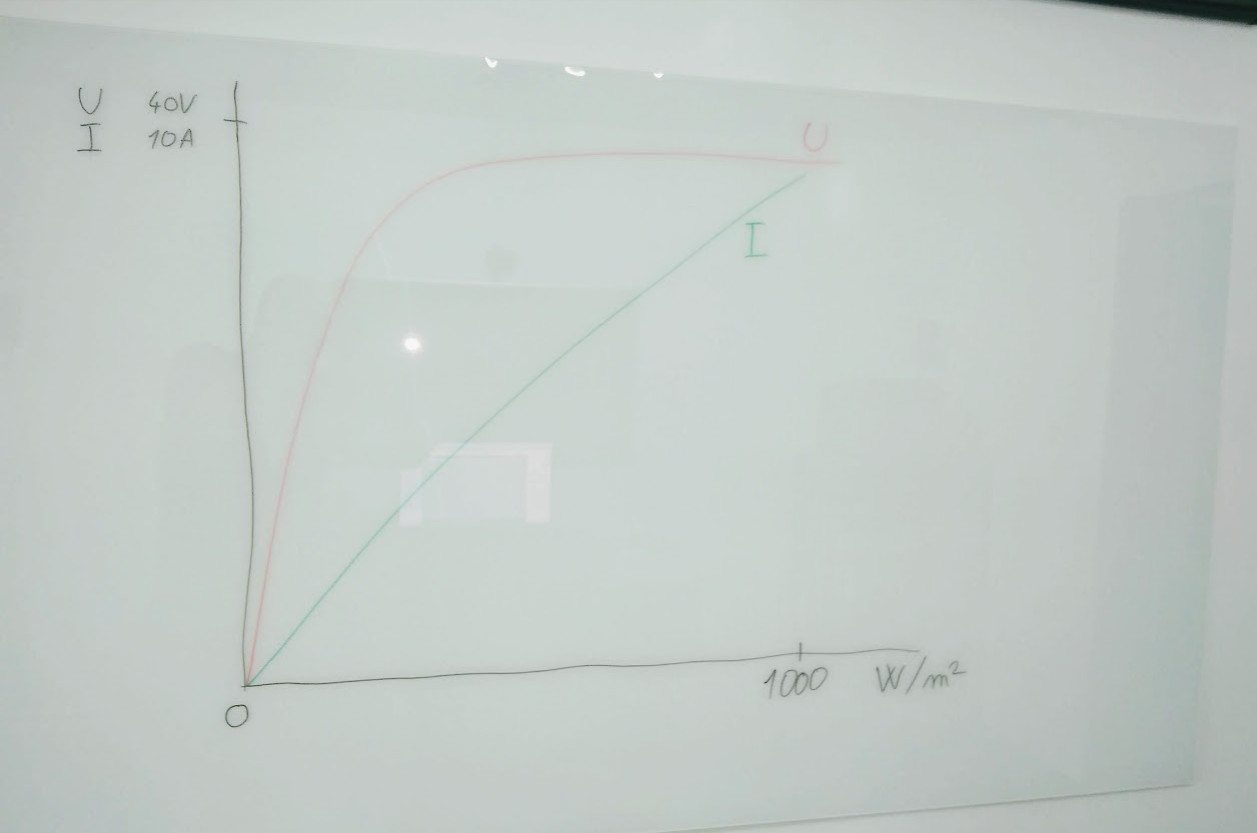

Ahoj Dusan61,
oddělovací diody mezi paralelně zapojenými stringy nemají smysl. A to ani tehdy, pokud každý string kouká na jinou světovou stranu. Také jsem kdysi diody zkoušel (dokonce v MC4 provedení), ale byly opravdu zbytečné. Navíc, na diodě máš úbytek cca 0.6V, takže při proudu 10A budeš na každém stringu ztrácet 6W výkonu.
Proč:
Důvodů je několik, asi nejlépe je to vidět na grafu závislosti napětí a proudu panelu na intenzitě jeho osvětlení. Jelikož tento graf výrobci ve specsheetech uvádějí jen výjimečně, nakreslil jsem ti ho níže.
Napětí na panelu stoupá velmi rychle, jakmile se objeví byť jen trochu světla. Na grafu je to červená křivka U.
Proud panelem, v závislosti na osvětlení, stoupá téměř lineárně. Na grafu zelená křivka I.
Výkon panelu v závislosti na měnícím se osvětlení je tedy dán primárně změnou proudu, nikoliv změnou napětí.
Tudíž, ačkoliv na východní string svítí přímé slunce, zatímco západní string vidí jen odražené světlo, obě napětí jsou téměř identická. A jsou-li dva napěťové potenciály identické, proud mezi nimi neteče.
Co se týče připojení 24V zdroje na panel s Voc = 38V, aby nějaký proud tekl, panel by musel být nejen zakrytý, ale opravdu v totální tmě. Tento problém (noční vybíjení baterie do panelů) občas býval vidět u starých 12V systémů, kdy se panely s Voc=20V připojily přímo na 12V baterku, bez jakéhokoliv regulátoru. Pár hodin po západu slunce pak opravdu byl vidět zpětný proud z baterky do panelů. Možná to dělalo i s některými muzeálními PWM regly, ale pokud máš MPPT nebo PWM moderní konstrukce, tak zpětný proud z baterie mít nebudeš.
Pokud jde o zpětný proud mezi paralelně zapojenými stringy, ten neuvidíš nikdy. Samozřejmě, je třeba dodržet to, aby všechny stringy měly stejné napětí, ideálně stejný typ panelů. Rozdíl Voc +-2V tě trápit nemusí, po zatížení do MPP bodu ten rozdíl bude ještě menší. Je pravda, že spojením neidentických panelů se ti MPP bod trošku posune, ale v praxi to nemáš šanci poznat.

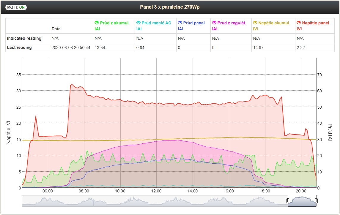

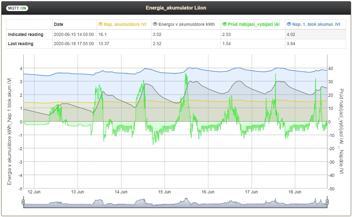

Po pridaní dvoch 270Wp panelov, mi môj mini systém stíha napájať aj v tomto pochmúrnom počasí moje všetky malé spotrebiče a aj chladničku.
Samozrejme veľkú zásluhu na tom majú aj nové Li-ion akumulátory.
Pri pôvodných starých olovených, mi to v takomto počasí toľko dní nepotiahlo ani moje stále malé spotrebiče.

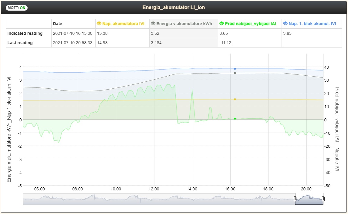

Graf by si vylepšil, keby si na ňom ukázal napätie na jednom článku LiIon, to sa dá ľahko. Hlavná os grafu ( ľavá ) sa Ti ponúka.
Potom ľahko odsleduješ deň po dni, či nie si s napätím batérie privysoko, s ohľadom na životnosť.
Už pohľad na energiu v akumulátore dá tušiť, že áno.

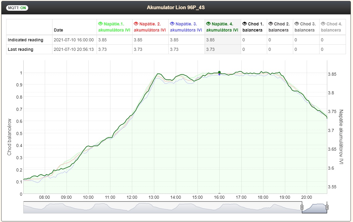

Re: Panel 270 Wp Zvolen
Napätie na jednotlivých akumulátoroch mám v inom grafe, najviac som tam mál 4,02V
Ale môžem jedno napätie pridať aj do tohto grafu.

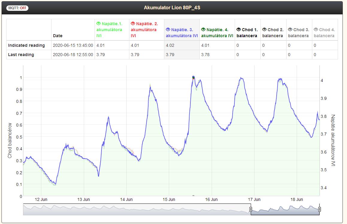

vlkazajac, mi navrhol vylepšiť graf, pridaním napätia na jednom článku Lilon, tak som to tam pridal.vlkazajac píše:Graf by si vylepšil, keby si na ňom ukázal napätie na jednom článku LiIon, to sa dá ľahko. Hlavná os grafu ( ľavá ) sa Ti ponúka.
Ešte mám otázočku, 4,02V na nové 18650 je už veľa?
Ak áno, tak to znížim.

Dušan, štandardne sa Li 18650 nabíjajú aj v takých kvalitných nabíjačkách ako napr. Liitokala na 4,2V. Takže tých tvojich 4,02V je veľmi šetrné.
Ako vieme, životnosť batérií ovplyvňuje o.i. hlavne prúd a napätie, na ktorom sa prevádzkujú. Prúdovo to nemáš tak moc exponované, veľa s tým neurobíš. Ale správnym napätím si môžeš dosť výrazne pomôcť.Dusan61 píše: Ešte mám otázočku, 4,02V na nové 18650 je už veľa?
Dlhodobé skladovanie sa odporúča robiť na napätí cca 3,6 - 3,7 V, čo zodpovedá tretine kapacity článku. Môžeme domyslieť, že každodenné cyklické namáhanie bude výhodné také, že napätie pri neveľkom zaťažení neklesne pod 3,7 V a bude ešte dosť vzdialené maximu 4,1 - 4,2 V. V Tvojom upravenom grafe teraz vidíš súvislosť medzi napätím článku a kapacitou. Za posledné 3 cykly si zišiel z maxima na 2/3 kapacity. Môžeš teda znížiť nabíjacie napätie tak, aby minimá zostávajúcej kapacity neboli nižšie, ako 1 kWh, čo je práve tá 1/3 kapacity s najlepšou životnosťou.
Ak by si to urobil takto, musíš sa len uistiť, že to tak vyhovuje pre mnoho najbližších dní. Nejaká anomália ( nedostatok energie ) nebude ešte nešťastie, stále máš rezervu zodpovedajúcu spotrebe jedného dňa a môžeš zasiahnuť.
S krátiacim sa letom budeš logicky musieť nabíjacie napätie zase primerane zvýšiť. To je spolu s našou ( nedokončenou ) debatou o sledovaní počasia úzko súvisiaca téma.
Odčítavam moje hodnoty z dneška :
maximum 30,08 / 8 = 3,76 V
minimum 29,02 / 8 = 3,63 V
Ďakujem za vysvetlenie.vlkazajac píše:
To napätie ešte znížim, aby som sa vošiel do tvojich doporučení.
Ak bude zlé počasie viac dní po sebe, tak prepnem väčšie spotrebiče, ako chladnička, PC, prípadne TV na DS, nech môžu zostať tie malé spotrebiče dlhšie pripojené na menič.
Prúdovo to mám teraz takto:
Pri nabíjaní tam bude maximálne 0,5A na jeden článok. Teraz ešte idem pridať po 16 článkov do každého bloku, tak na jeden článok to bude maximálne 0,416A.
Pri vybíjaní to teraz vychodí maximálne okolo 0,21A na jeden článok, po pridaní ďalších článkov to bude 0,177A. Samozrejme, že tieto hodnoty prúdu nie sú trvalé, väčšinou sú o hodne nižšie.
Akurát pri rozbehu chladničky to zoberie zhruba na 1 sekundu z celého akumulátora 107A, čo vychodí na jeden článok 1,337A, po pridaní ďalších článkov to bude 1,114A.
Túto prúdovú špičku v grafe nevidno, no dúfam, že to článkom neuškodí.

Dnes som pridal do môjho systému posledné 4 bloky akumulátorov Li-ion 18650.
Teraz už mám akumulátor poskladaný z 96P/4S. Poistkové drôtiky na 18650 som už neletoval, ale bodoval.

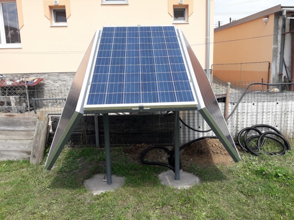

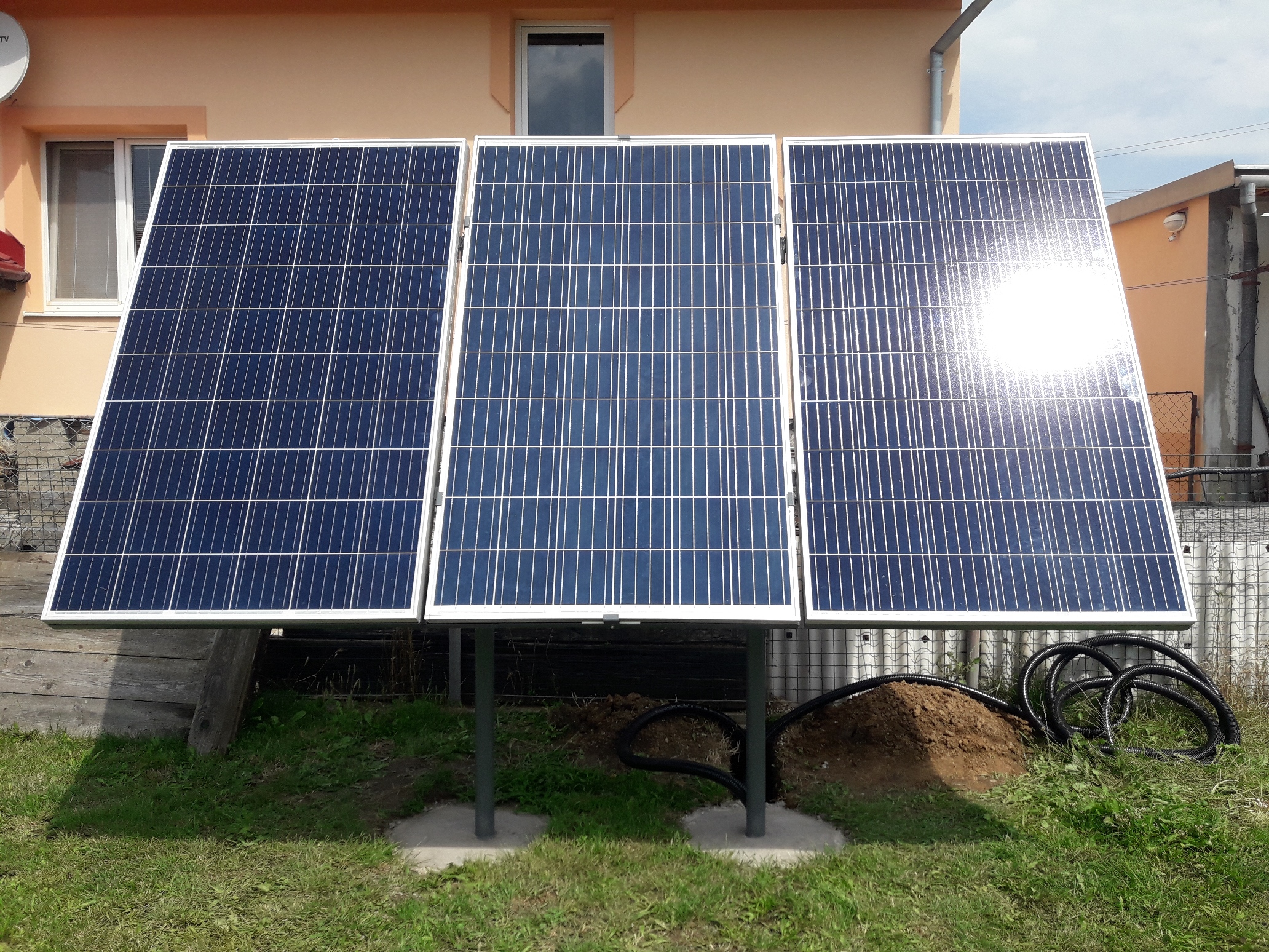

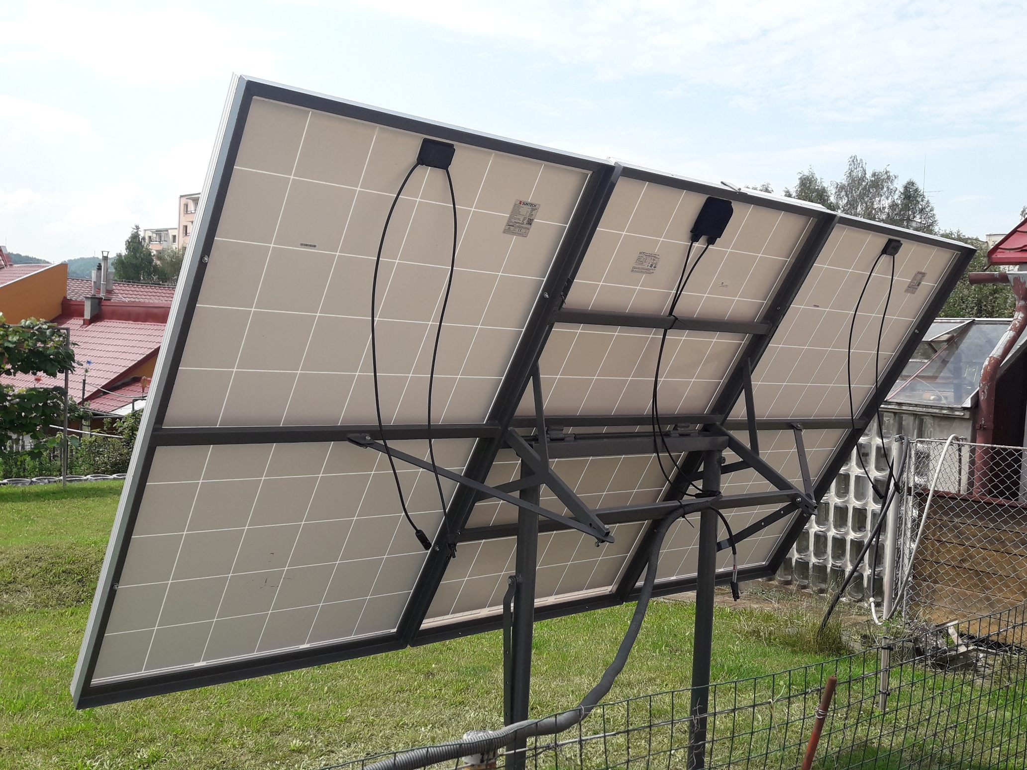

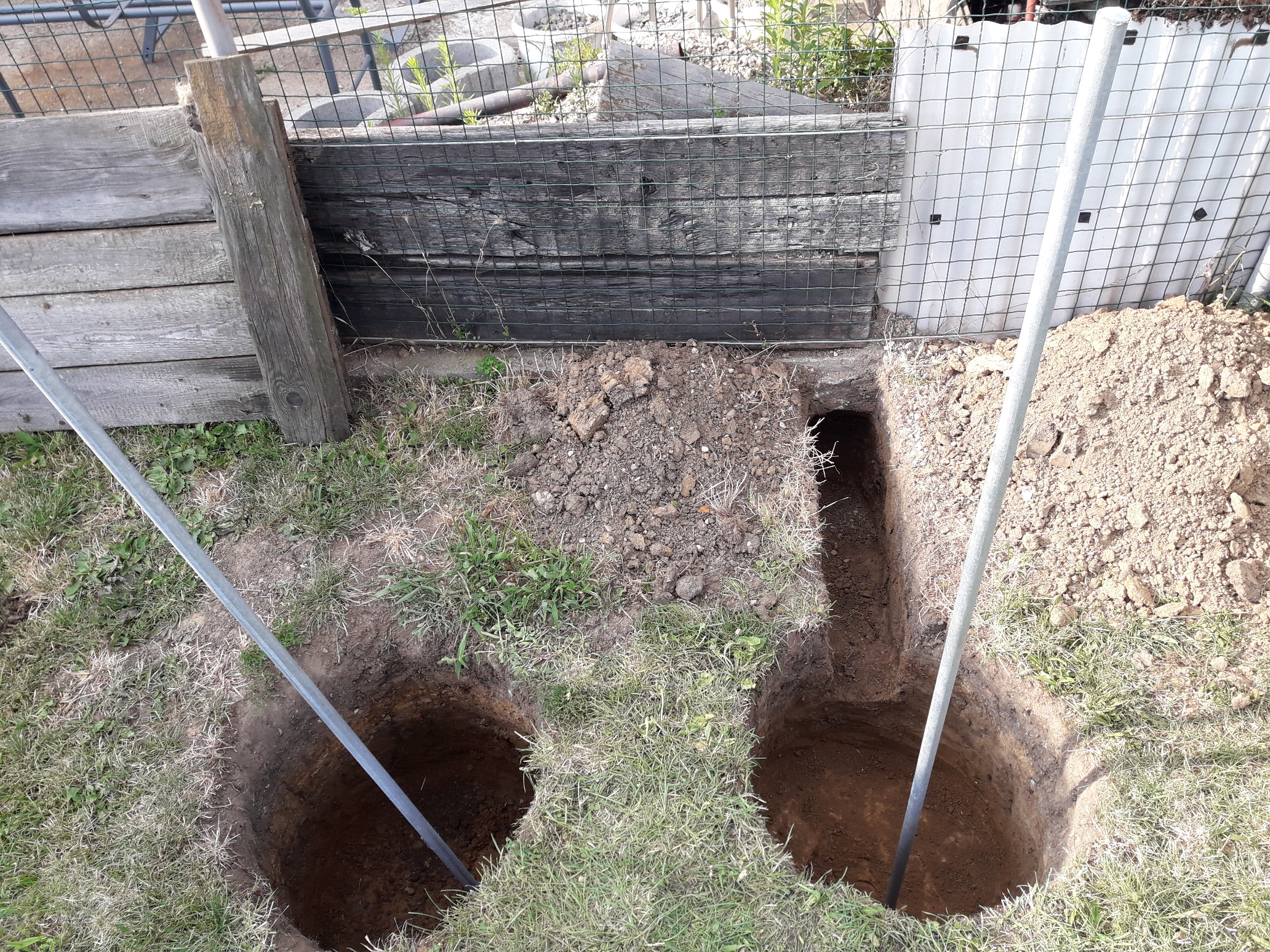

Dnes som dokončil stojan na tri 270Wp panely. Panely budú otočené každý na inú stranu (JV, J, JZ).
Takéto natočenie panelov je pre mňa celkom výhodné. Za slnečného dňa to môj regulátor ešte v pohode zvládne a keď bude pod mrakom, tak tri panely dajú viac ako keby som mal len dva. Na paneloch sa dá meniť aj sklon, s tým sa ešte pozabávam, keď to budem mať zapojené na komplet. Do jám pre stojan som zatĺkol aj dve 2m uzemňovacie tyče a spojil som ich so stojanom.

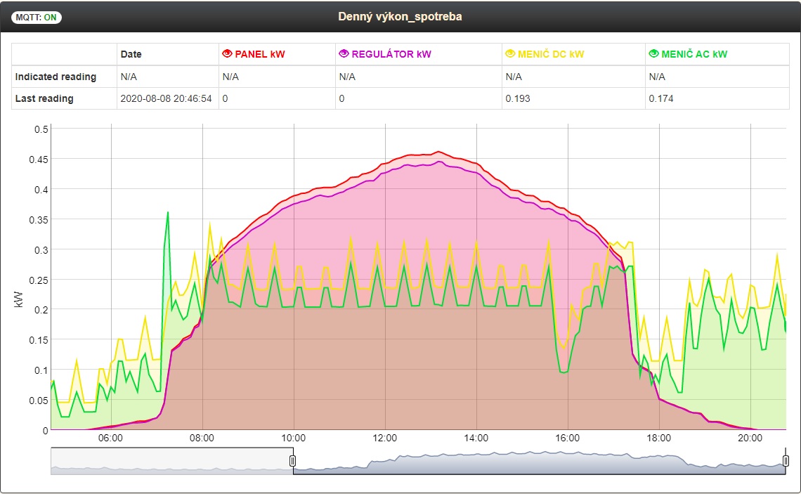

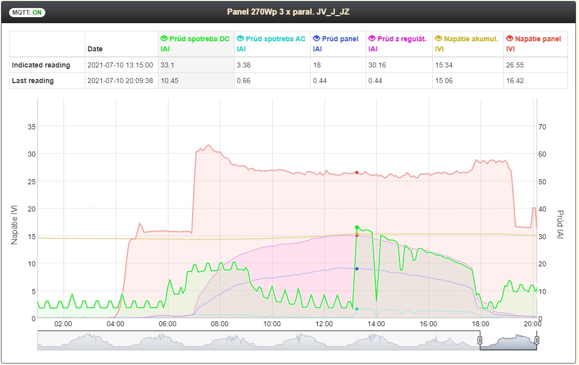

Dnes bolo zase poriadne teplo, na oblohe ani mráčik.
Monitoring mi nakreslil takéto krásne kopčeky
. Kvôli vyššej teplote panelov bol výkon o niečo nižší.

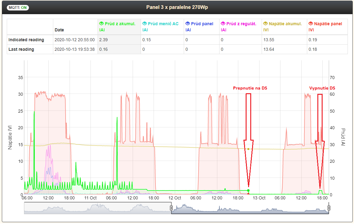

Po prerábke môjho systému mi včera večer automatika pomocou LK po štyroch mesiacoch prepla systém na DS.
Pri tejto príležitosti som si dnes overil prepnutie na menič pri výpadku DS. Prvé prepnutie na DS mám nastavené pri napätí akumulátora 13,6V, čo je 3,4V na jeden blok akumulátora.
Po tomto prepnutí mi v akumulátore ešte zostane trochu energie pre prípad ak by došlo k výpadku DS (aby som večer doma nemusel sedieť pri sviečkach).
Ak by po tomto prvom prepnutí na DS došlo k výpadku DS, tak sa systém automaticky prepne na menič a napája všetky malé spotrebiče v domácnosti.
Keď sa v tomto režime znovu zapne DS, tak sa menič automaticky vypne.
V tomto režime môže menič ešte fungovať do celkového napätia akumulátora 12,8V, alebo do poklesu napätia na hociktorom bloku akumulátora na 3,2V.

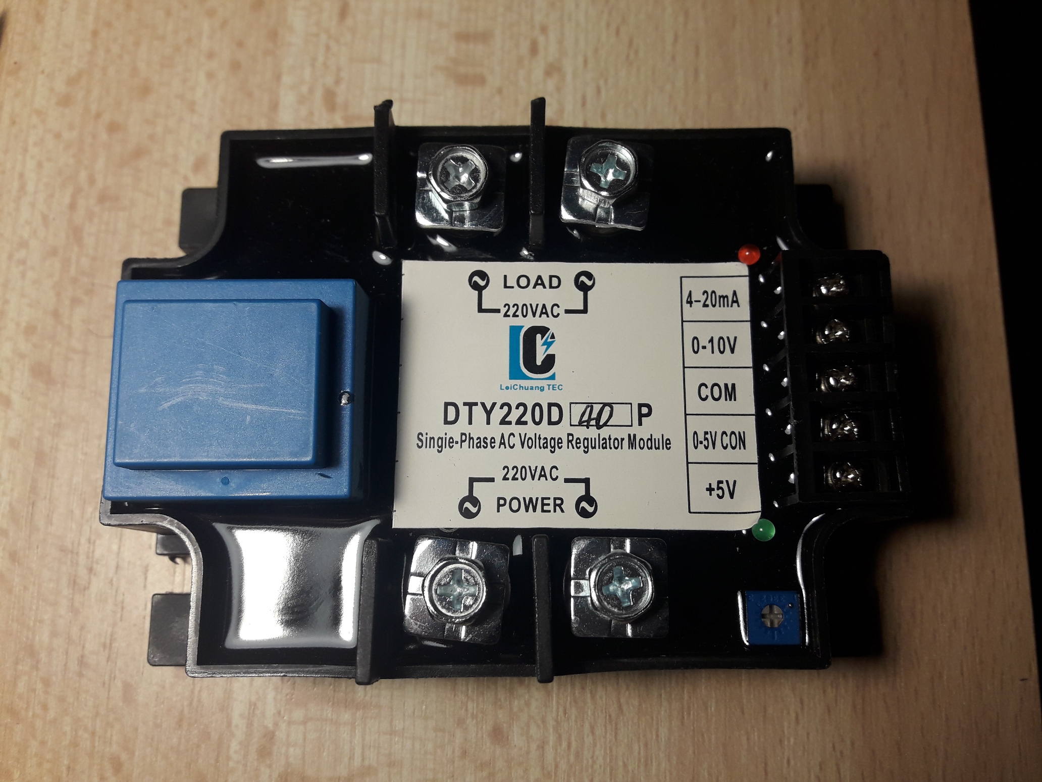

Keďže teraz keď je už slniečka dostatok, baterky sú na obed nabité a energia zostane nevyužitá, tak som sa aj ja v mojom malom FVE systéme rozhodol začať s vyťažovaním prebytočnej energie do bojlera.
Vyťažovanie som sa snažil nastaviť tak aby DC prúd pri vyťažovaní nepresiahol 35 – 40A a na AC výstupe z meniča je to okolo 300W.
Tento prúd nechcem prekračovať aby som nehrial vodu z bateriek, ale len z regulátora (teda z panelov).
Najskôr som použil tyčovú 300W špirálu ktorú som namontoval do vývodu teplej vody z bojlera. Špirálu som zopínal triakom pomocou LK3, toto fungovalo celkom dobre, všetku prebytočnú energiu som spotreboval. Akurát to malo nevýhodu, že bojler mám naležato a tak prihrialo vodu len vo vrchnej časti bojlera a špirála sa dosť prehrievala. Bojler mám 150L, je v ňom 2000W špirála, keďže nemám možnosť túto špirálu upraviť, tak som začal vyťažovať do tejto 2000W špirály, no výkon som obmedzil na 300W pomocou tohto regulátora z ali. Výkon som ovládal cez odporový delič a a riadil som to cez LK3. Toto fungovalo tiež k spokojnosti, no nepáčilo sa mi to stupňovité zopínanie, mal som tam nastavené 100, 200 a 300W, podľa prúdu z regulátora.
Mal som tam nastavenú aj podmienku, ak bol nabíjací prúd menší ako vybíjaci, tak sa vyťažovanie vypínalo a to sa dáko nepáčilo garážovej bráne.
Preto som skúšal aj iný systém ovládania a to plynulý podľa nabíjacieho prúdu do bateriek.
Toto zatiaľ funguje najlepšie, žiaden iný spotrebič neprotestuje.
Teraz tesne pred nabitím bateriek zopne LK3 napájanie pre prevodník (60mV – 10V).
Prúd meriam na bočníku do bateriek a potom tento prevodník (trochu upravený) už rovno riadi ten regulátor z ali.
Prevodník som upravil tak, aby mi do 2000W špirály nešlo viac ako 320W.
Ešte musím trochu upraviť na prevodníku ten vrch a budem spokojný.
Tento systém riadenia vyťažovania sa mi páči, lebo keď sa zapne väčší spotrebič, tak sa výkon vyťažovania automaticky zníži a neberiem energiu na vyťažovanie z bateriek, ale len z regulátora.
Takto mi to prihreje vodu zhruba o 5℃, viem že je to málo, možno je to aj na smiech, ale využijem všetku energiu z panelov aj v mojom malom systéme.
Priebeh vyťažovania Teplota vody počas vyťažovania Energia v akumulátore počas vyťažovania Napätie na akumulátoroch počas vyťažovania
Tak som rád, že si s vyťažovaním spokojný.
Ale ja by som nebol. Vyťažuješ len čiastočne. Druhá, vlastne prvá chyba bola, že si šiel do 12 V systému. So 7S alebo 8S by si dokonale využil regulátor aj menič ( volil by si 24 V verziu ) a mohol si dať 4 panely. To by si mal pol roka dostatok teplej vody ( záleží na spotrebe elektriny a vody, pochopiteľne ).
Začal som s 960 Wp, meničom 1000 W a vyťažovaním do 750 W. Podobnosť dosť náhodná .....
Ďakujem za radu, ale ja som aj napriek tomu rád.
Myslím si, že v súčasnom stave zapojenia a natočenia panelov vyťažujem naozaj všetko, v paneloch nezostáva nič.
Môj pôvodný zámer bol toto používať len ako záložný zdroj pre vchodovú a garážovú bránu.
Postupne som si k tomu urobil nejaký ten monitoring a automatizáciu cez LK3.
Teraz mám toto len ako koníček, dáku návratnosť od toho nečakám.
V súčasnej dobe sa o to nemusím skoro vôbec starať, strážiť napätie na baterkách a tak podobne, všetko to kontroluje, riadi a prepínajú dva kusy LK. Ručne akurát prepínam prepínačom jednotlivé obvody v dome, podľa toho čo všetko chcem s toho napájať, ale to väčšinou len v zime.
Teraz už viem vyčítať všetky údaje z regulátora do LK, tak sa mi môžu uvoľniť niektoré analógové vstupy, ktoré by som mohol použiť na meranie napätia na ďalších blokoch akumulátorov. Na viac som monitoringom zistil, že jednotlivé bloky akumulátorov poskladané z Li-ion 18650 sa za celú dobu používania rozchádzajú len minimálne, alebo skôr vôbec. Preto by som nemusel prerábať súčasné aktívne balancovanie akumulátorov, lebo za celú dobu používania ani raz nepracovali.
Keď budem mať možnosť merať napätie aj na ďalších blokoch akumulátorov, tak ich budem môcť aj zrušiť.
Pri podpätí alebo prepätí na jednotlivých blokoch akumulátora mám zabezpečené automatické odpojenie meniča aj panelov cez LK a ešte cez ďalšie nezávislé meranie.
Takže teraz sa zmene na 24V systém už nebránim, už som sa aj pozeral po nejakom 24V meniči a výkonnejšom regulátore, lebo chcem pridať ešte tri panely, taktiež chcem pridať zopár 18650, alebo niečo podobné.
No teraz nestíham, toto celé si nechám na budúci, alebo ten ďalší rok.
Ak bude zdravie slúžiť, tak potom už budem mať času dosť.
Dušan čau. Prečo nemáš možnosť upraviť original. 2000W špirálu ? Používaš ju pri ohreve vody elektrikou od dodávateľa elektriky ?
Ja ked som kúpil Dražice elektro bojler tak som si hned v Nadeta.cz objednal rozmerovo podobnú špirálu ale 3x500W ktorou som nahradil orig.2000W špirálu. Takže podľa prúdu z panelov zapínam jednotlivé 500W okruhy.
Ten prechod na minimálne 24V ako píše Vlkazajac je viac vhoidný
