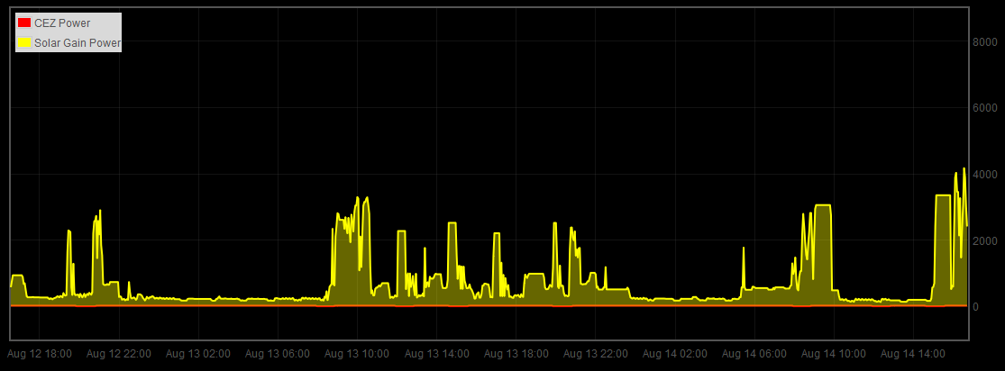

Re: 1 fázový nebo 3 fázový?
Nevím, jestli odpovím úplně správně...
Souběh příkonu mívám typicky do 5kW: Občas by tam ale mohlo skočit i 7kW, kdybych v poledne začal vařit (jenomže já jsem buď v práci, nebo jedu do hospody).
Průměrná denní spotřeba je teď 18kWh za 24h.
Baterka má 32.4kWh takže pokud bych se neuskromnil, tak mi vydrží jen 43 hodin.
V reálu baterka vydrží ještě méně, neboť ji nemůžu vybít do nuly a neuvažuji ztráty na DC straně, které jsou značné.
