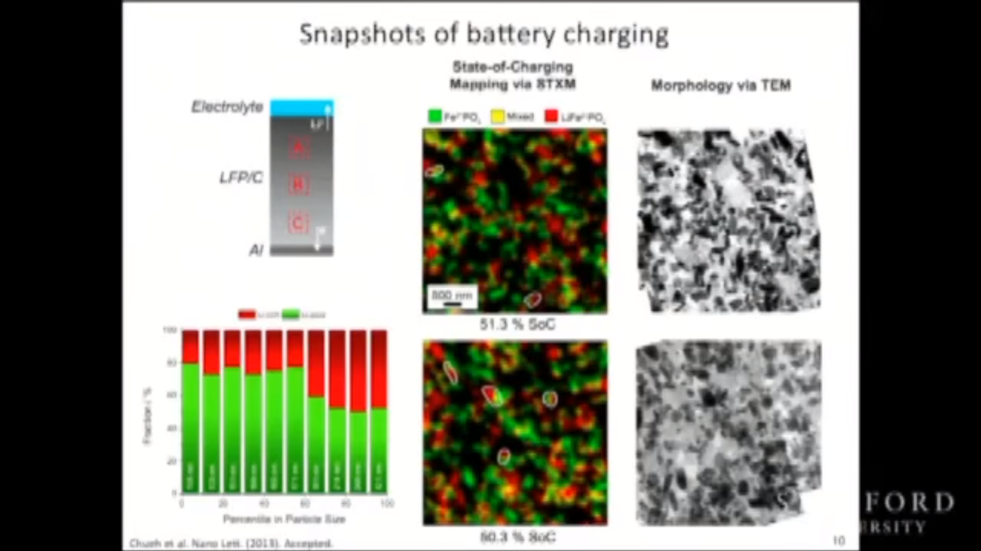

Re: Úložiště LI-ON 18650
Treba si uvedomiť, že pri nabíjaní alebo vybíjaní sa toho procesu zúčastňuje len veľmi
málo častíc. Na obrázku sú zelenou nabité častice, červenou vybité častice
a žltou nabijajúce/vybijajúce sa častice.
Ergo, len 2 % baterky sa zúčastňuje nabíjacieho resp. vybíjacieho procesu.
