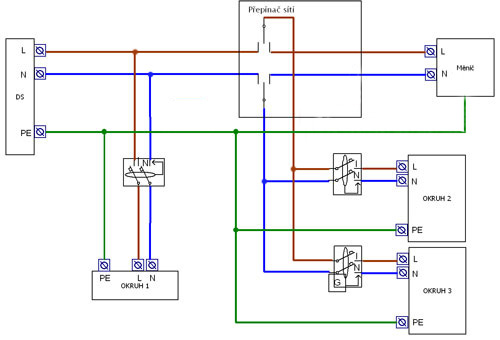

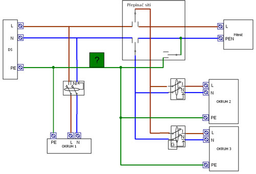

Re: Obvod pro přepínání UPS na ČEZ
Zdravím,
takhle? Okruh 1: nepřepínaný okruh (budou tam pouze spotřebiče třídy 2)
Okruh 2: běžné zásuvkové okruhy, vnitřní rozvody
Okruh 3: vyhřívání studny a čerpadlo
Především - je správně to rozdělení "PEN" výstupu měniče alla PavelR? - znamená to totiž, že de facto se skutečně přepíná pouze fáze, nulák měniče je přes PE propojen s nulákem DS... - tohle nechápu, jak to že to nevadí, když máme být galvanicky oddělení.
Ten otazník tam mám proto, že pořád mi není jasné, proč to v tom budě musí být natvrdo propojené, proč okruhy 2 a 3 nemohou být v tomto místě stejně přepínané jako L a N.
Jsem zapomněla dodat, že ten nepřepínaný okruh1 je ve sklepě a stabilně je k němu připojen výhradně spínaný záložní zdroj v rozvaděči, a příležitostně nějaké výkonné nářadí jako motorová pila.
Díky za revize
Díky za revize
- PavelR
- Příspěvky: 3555
- Reputace:265
- PavelR
- Příspěvky: 3555
- Reputace:265
Na tvym obrazku je to ok pouze pri pripojeni na DS jestli spravne chapu ten prepinac. Pokud prepnes na FV tak mas vsechny pe vodice "v lufte" a tij padem nemuze proudovy chranic fungovat protoze pres PE by nemohl protekat pripadny poruchovy proud
edit. k tomu galvanickemu oddeleni i kdybys prepinala PE vodic tak to na obrazku bude vypadat oddelene. ale v realu vse co ma kostru uzemnenou je teoreticky spojeno s PE resptektive PEN v DS
PEN se vzdy deli v na PE a N v jednom bode v rozvadeci.
edit2 Vato v cem jsi to malovala?
- vata
- Příspěvky: 1407
- Reputace:93
Díky za reakci.
Já to blbě (nesrozumitelně) namalovala - ten přepínač měničového PE je jeden z pólů třípólového přepínače sítí a při přepnutí na FV spojí PE s vytvořeným PE měniče.
Až na ty chrániče a na to, že já (zbytečně?) odpojuju taky měničové PE, to tedy máme stejně.
Otázka: pokud neodpojuješ měničové PE, proč přepínáš N (proč pak není N zkrátka natvrdo propojené, když stejně skrze PEN můstky dokolečka je)?
A ještě: je nějaký klíč při volbě fáze z měniče? Resp. mám nějakou šanci rozeznat fázi od měničového N?
Jo, to s tím spojením přes zem mi došlo, jenže já bych to tím pádem při provozu na měnič uzemněné neměla vůbec, což asi není dobrý nápad...
Jako malovátko používám Proficad (http://www.proficad.cz/pracovni-plocha-ukazky.htm). Dá se na to zvyknout. Což o to, takové ideové schémátko je rychlejší od ruky, ale v detailech je pak už výhodnější to držet elektronicky.
- Cossman
- Příspěvky: 56
- Registrován: úte pro 27, 2011 1:22 pm
Vato: U Vašeho zapojení bych se bál o měnič. Nejprve změřte, jestli není mezi L měniče a zemnícím kolíkem měniče 115VAC, stejně tak mezi PEN a kolíkem. Pokud ano, tak při uzemnění PEN měniče a případném uzemnění regulátoru nebo akumulátoru by došlo ke zkratu jedné "polofáze" a měnič by téměř jistě odešel.
Já bych proměřil ohmetrem, jestli je plechový kryt měniče spojený se zemnícím kolíkem zásuvky měniče, případně s + nebo - akumulátoru. Pokud nebud nic s ničím propojené, připojil bych vodič PE "na tvrdo" na plechový kryt měniče a přepínal pouze L a N.
- vata
- Příspěvky: 1407
- Reputace:93
Zdravím, díky Cossmane. Ano, že odbouchnu drahý měnič se obávám dost.
Budou i v tomto případě (že bych tedy nevytvořila PEN měniče, přepínala pouze L a N a PE bych připojila jen na kryt měniče) funkční proudové chrániče?
Jaký důvod má mimochodem uzemnění krytu měniče, pokud ten není s ničím propojený?
- Cossman
- Příspěvky: 56
Chrániče funkční budou. Ty kontrolují rozdíl proudu mezi pracovními vodiči L a N. Jinými slovy, co do chrániče vtéká vodičem L z DS nebo měniče, pokračuje do spotřebiče a vrací se vodičem N zpět do DS nebo měniče. Pokud by se na spotřebiči nebo cestou "ztratilo" více než 15-30 mA (podle typu chrániče), chránič by rozepnul, viz http://cs.wikipedia.org/wiki/Proudov%C3 ... A1ni%C4%8D .
Uzemnění krytu měniče je z důvodu bezpečnosti, aby v případě poruchy měniče Vás tento měnič nepokopal. Pokud by byl kryt spojen například s - akumulátoru, je potřeba zkontrolovat i uzemění regulátoru, aby v připadě, že by bylo na něm zemněné + (jak často bývá) nedošlo takto ke zkratu akumulátoru.
