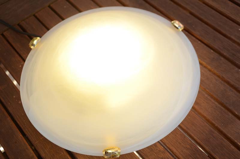

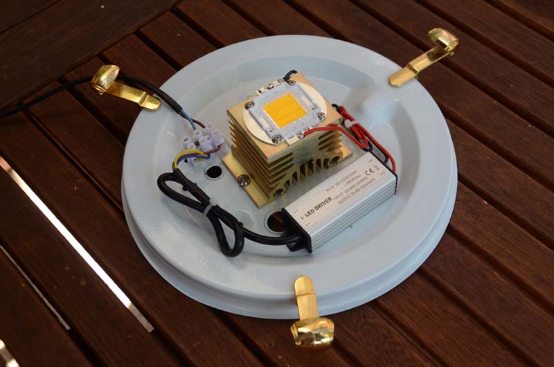

Já jsem realizoval 3 stropní svítidla takto a vyšlo to celé na: 20W led 78 Kč, 20W led driver 120 Kč, ssr chladič 110 kč = 308 Kč (koupeno na ebay). Svítivost jako 100W vláknovka. Nepočítám původní těleso a práci (demontáž objímky, montáž led+...).

Mohol by som poprosit priamo linky na ebay na tie komponenty
Dik
