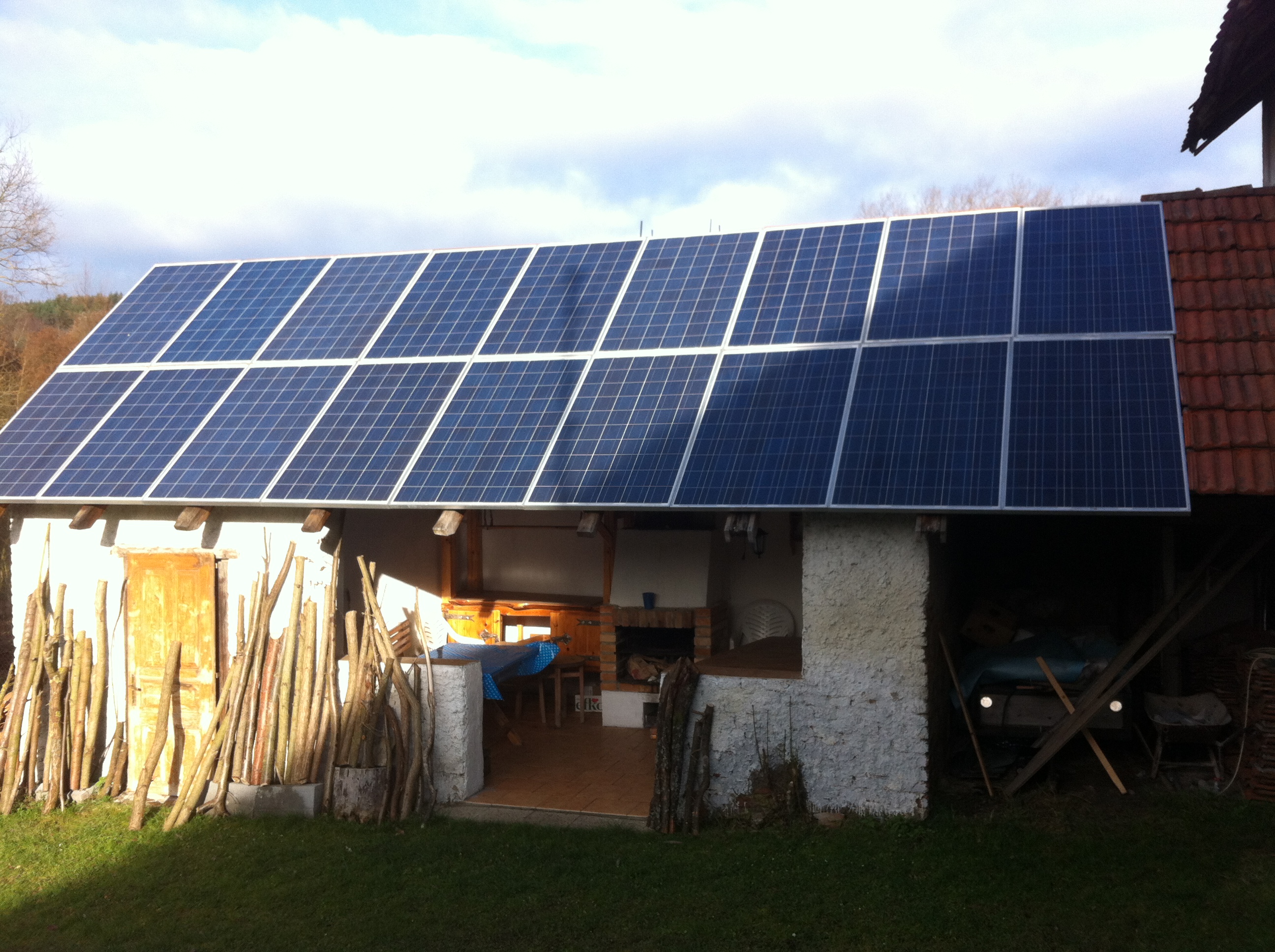

Takhle vypadá oslunění jižního pole v 10 hodin dopoledne. V tomto okamžiku je Ump 45V namísto 90V, které bych očekával.
Dá se takové chování solárního pole 3S panelů s Uo 125V očekávat?

Já bych řekl, že při vyšším napětí proud moc nepoklesne a tedy výkon by měl být vyšší. Obešel bych jednotlivé stringy s klešťákem a změřil, jak tečou proudy. Jestli někde netečou špatným směrem.

Ota, je to biedne ! Ako tak pozerám na fotku, tak Ti idú maximálne dva stringy "naplno" a ostatné zrážajú napätie dolu. Netuším však, ako to máš pripojené k regulátoru, asi k viacerým ?
Ja som práve pre tieto čiastočné oslnenia poľa rozhodnutý prekopať systém na viaceré mppt a čím kratšie stringy !
Ešte by som rád pripomenul, nedívajte sa na systém ako na zdroj napätia z panelov a záťaž podobnú ohmickej. Treba sa zamyslieť nad podstatou čiastočného zatienenia panelov a na akýsi syntax elementov. To je zložitá predstava. Podstata porozumenia spočíva v pochopení problému na strane 30 v pdf, na ktorý som dal link vysie.
Ak to nie je zložité, presne v takomto okamihu môžeš urobiť skúšku. Zmeraj :
1/ okamžitý výkon celého poľa
2/ výkon dvoch nezatienených stringov ( zatienené odpoj )
3/ výkon siedmych zatienených stringov ( nezatienené odpoj )
zatienený string = úplne alebo čiastočne zatienený

Mám taky někdy zastíněnej celej string, a tenhle efekt jsem nikdy nepozoroval. Ale pokus dle návodu vlkazajac je asi řešením zjistit co se děje. Ale v tomhle případě bych to viděl na regulátor, kterej si z "vicehrbýho velblouda" nevybral ten správnej vrchol. Moje panely ale i při zastínění chodí na nějakejch 75-80V Umpp okolo 0°C, při plným osvitu cca 100V Umpp. Pokud máš přístup k jednotlivejm stringům, tak měření proudu taky ledacos ukáže. Je možný, že v některým stringu je špatnej panel a tím se tohle děje. Ale tohle jasně diagnostikuje infrateploměr nebo infrakamera, pokud to nejsou diody v některým panelu. Další možnost je najít klasickej reostat, voltmetr a ampérmetr, a změřit v takovéhle situaci jednotlivý stringy. Stačí pár bodů na charakteristice, pak bude jasný kde je chyba. Dnes třeba byla chvilku po poledni taková tma, že se na to regulátor vybodl, ale na panelech balo pořád přes 90V, tj i zastíněné panely musí mít podobné napětí Uoc jako by mělo bý Umpp u těch plně osvícených. Stringy jsou předpokládám vodorovně, po třech ks, je tak?

Oto, já jsem možná deformovanej mým 12V rozvodem, ale mně jde Sluníčko přes panely úplně přesně stejně, jako tobě. Ale já mám všechny panely paralelně, což znamená buď silný, nebo víc regulátorů, aby ten proud pobraly, popřípadě já tam mám automatikou připojované i přifázovávací střídače, když to regulátor nemá šanci pobrat. Chci ale jen říct, že mně to funguje z hlediska výkonu naprosto bezproblémově. Kolik panelů je osvíceno, tolik to dává (regulátor je Tristar, ten si prostě drží svejch 60A a ostatní je mu šumák).
Tím ti samozřejmě nechci naznačit, abys to tak udělal, jen že je to otázka zapojení stringů, počtu panelů ve stringu a radši přeměřit panely klešťákem nebo skouknout termokamerou, jak tu radí. Jestli některej nezlobí.

...regulátor, kterej si z "vicehrbýho velblouda" nevybral ten správnej vrchol....
To som práve nechcel povedať. Vychádza mi to tak, že dobrý regulátor musí pri čiastočnom zatienení poľa ( možno je to teraz 4 / 6 , len schematicky ) ísť dolu s napätím, ak dobre počíta mpp. Takže skôr by som mu dôveroval.
Je na to chudák sám ! Zisk z panelov s viacerými regulátormi by v sume mal byť lepší predovšetkým preto, lebo 2 stringy z 6 by šli naplno, bez obmedzenia napätia na cca polovicu, ako vypozoroval ota. A to je bilančne rozhodujúce.
Prosto a jednoducho, sú to drasticky rôzne podmienky v jednotlivých stringoch.
Re: Cisteni panelu
Mimochodom, tá tyčka, ktorá vrhá tieň podľa fotky, je stelesnené zlo !!! Za najnepriaznivejších okolností by dokázala naraz degradovať aj tri stringy ( 3 x 3 = 9 panelov !!!!!!!!!!!!!!!!!!!!!!!!!!!!!! ) Nedá sa odstrániť alebo preložiť ?
