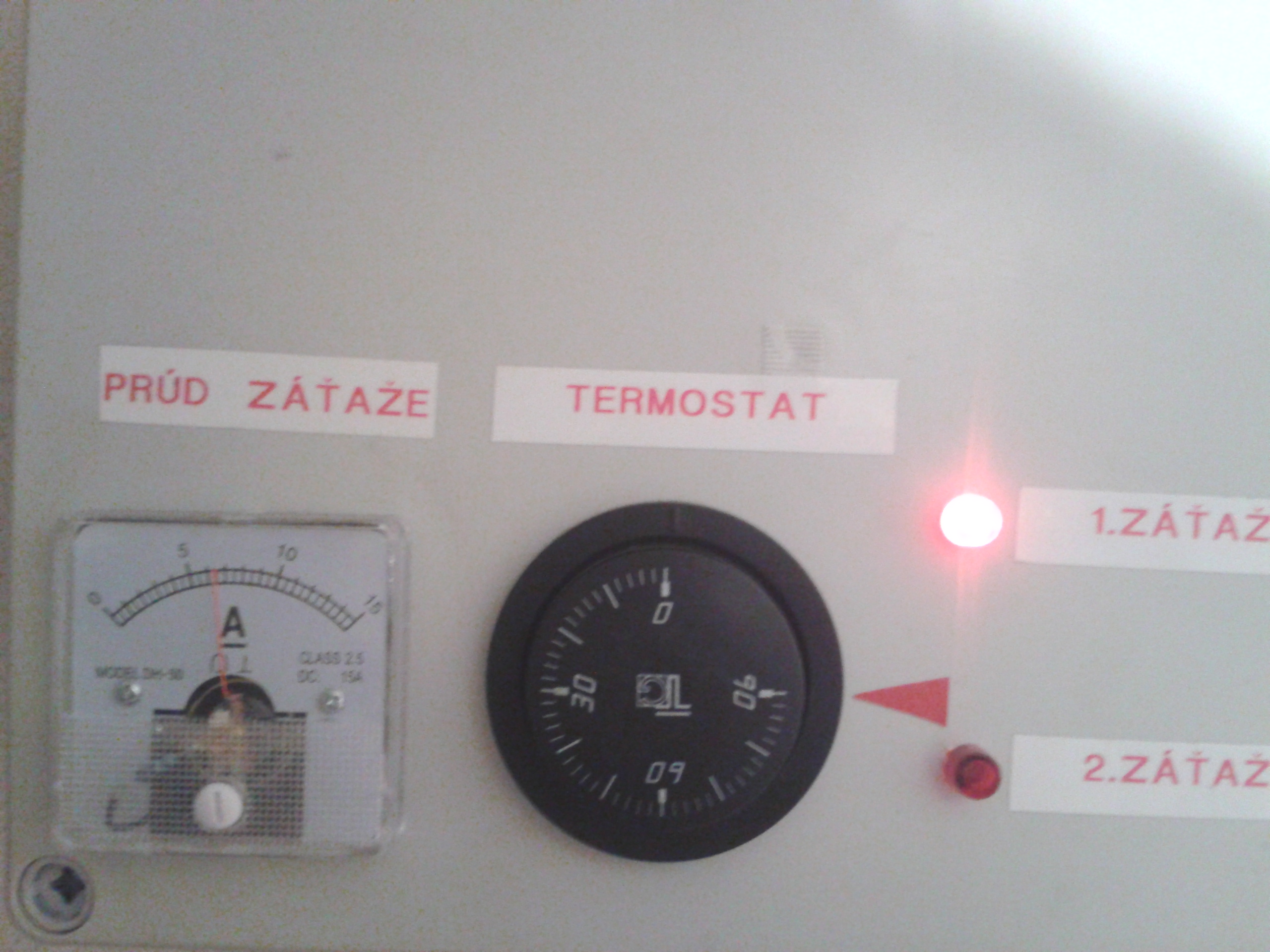

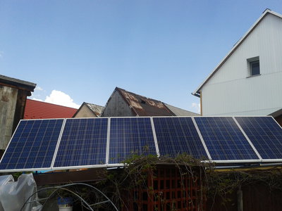

Ahojte Vdaka tomuto foru vdaka Vam vsetkym a hlavne vdaka Mobilikovi za regulator a rady nas ostrovcek funguje a cely april nam slniecko ohrieva vodu v bojlery a bojler si za ten mesiac ani raz necucol el. zo siete a ani raz sa nekurilo do kotla na ohrev vody. Povodne bolo len 5 panelov 275wp poly. no po tyzdni pribudol dalsi siesty. Mame 120L bojler obojzivelnik. Skusala som aj indukcnu platnicku a som prekvapena co to dokaze. Pridam par foto.
- mobilik
- Příspěvky: 2677
- Reputace:266
Re: Ohřev vody pomocí FV
Nieje zaco, rado sa stalo. Nech sluzi a nech nam slnko svieti vecne.
Keby nieco kludne volajte.
Inak je to pekne, paci sa mi ako je to tam "zasite".

z fotek to neni uplne poznat zda je nebo neni to mozny problem ale uz tu par lidem takto umistene panely vitr odfouknul i s betonovou dlazdici...

Mobilik Ano je to zasite no plan bol dat to na dom lenze do buducna cca 5 rokov sa bude prerabat strecha tak je to s casti na altane a s casti na streche garaze. Pod kazdy trojuholnik muz dal hranol osetreny proti vode a je to vsetko prisrobovane k tramom garaze a tramom altanku na kazdom trojuholniku.

Ak je to prisrubovane k tramom tak neverim ze to vezme. Podla fotiek to je spravene dobre.
Na streche to bude najlepsie, ked sa bude robit strecha ideal to tam rovno hodit.

Tieto uz zostanu tu kde su Na dom by isli dalsie V zime ked je slniecka pomenej tak nejake osvetlenie a keb by bolo viac slnka tak nejake spotrebice To uz by bolo treba asi vsetko preratat kolko panelov a aky menic a baterka Inak som zvedava kolko nam to urobi usporu na el. V 2016 bola elektrina na mamu od CEZ D4 platilo sa mesacne 67€ na konci roka sa dopltilo 44€ hned ten rok som el. dala na mna a zrusila som D4 a dala D2 kde mi dali mesacne platit 110€ sice neviem kde a ako prisli na tu sumu ale vpohode som platila lebo som sa tesila ako sa budu tvarit ked budu vracat spat preplatok Na konci roka 2016 sme tiez zalozili aj bojler obojzivelnik cize dalsia uspora el. V 2017 sa platilo 110€ a na konci roka nam vratili 840€ a dva krat bol pan z elektrarne kontrolovat ci idu spravne hodiny Tento rok platim mesacne 30€ a tesim sa na koncorocne zuctovanie ze zas trosku klesne suma Vsade mame led svetla led TV spotrebice Ackove Spotreba za rok 2017 bola necele 2300kwh musela by som pozriet do papierov na presne cislo Toto ma vlastne doviedlo sem k solarnikom a asi som sa nakazila solarnou chorobou
