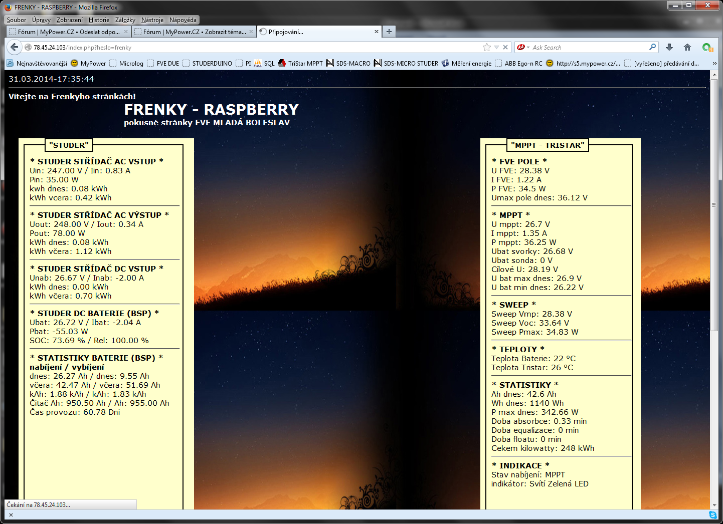

Re: on grid měnič 1500w
Ano hybridní měnič mám a jak píše „brumlaj“, je to opravdu taková delší UPS-ka, kde svítím dál, i když ostatní mají tmu.
Délka zálohy závisí od kapacity akumulátoru, jeho stavu a nabití. Mám zde na fóru (kladně) i záporně diskutovaný STUDER Xtender konkrétně model XTS 1200-24V. Mám ho cca 1 rok a nemám vážných problémů já s ním, a doufám, že ani on se mnou.
Pokud mohu doporučit, tak ho doporučuji v této kategorii do 1500W. Pravda je jistá, STUDER je takový "mercedes" mezi střídači. Cenou i funkcemi. Cena je velmi vysoká, ale funkcemi a možnostmi jsem překvapen ještě teď. Pořád se dozvídám nové a nové funkce střídače.
Zvládá i opravdu velké rozběhové proudy (lednice). Dlouhodobě zvládá i výkony blížící se k meznímu výkonu (varná konvice 1000W). Asi třikrát jsem střídač trápil výkonem 1500W při připojení pračky. (zbylých 500W pro nahřátí spirály si STUDER vzal ze sítě). Jen jednou mi zahlásil teplotní přetížení (jel jsem za sebou 2x pračku). Jednu takovou malou nectnost má, při přítomnosti domovní sítě na vstupu (DS), pořád (přisosává) ze sítě cca 1/10 výkonu. Já mu občas domlouvám předřazeným relé, kde mu vypnu vstup domovní sítě a vytvářím tak z mé domácnosti „ELEKTRICKÝ OSTROV“. Když slunce nesvítí, nebo čerpal-li jsem z baterií přespříliš, zapnu relé zpět a jsem schopen přepnout na domovní síť, popřípadě dobít baterie. (STUDER ji má integrovanou v měniči).
