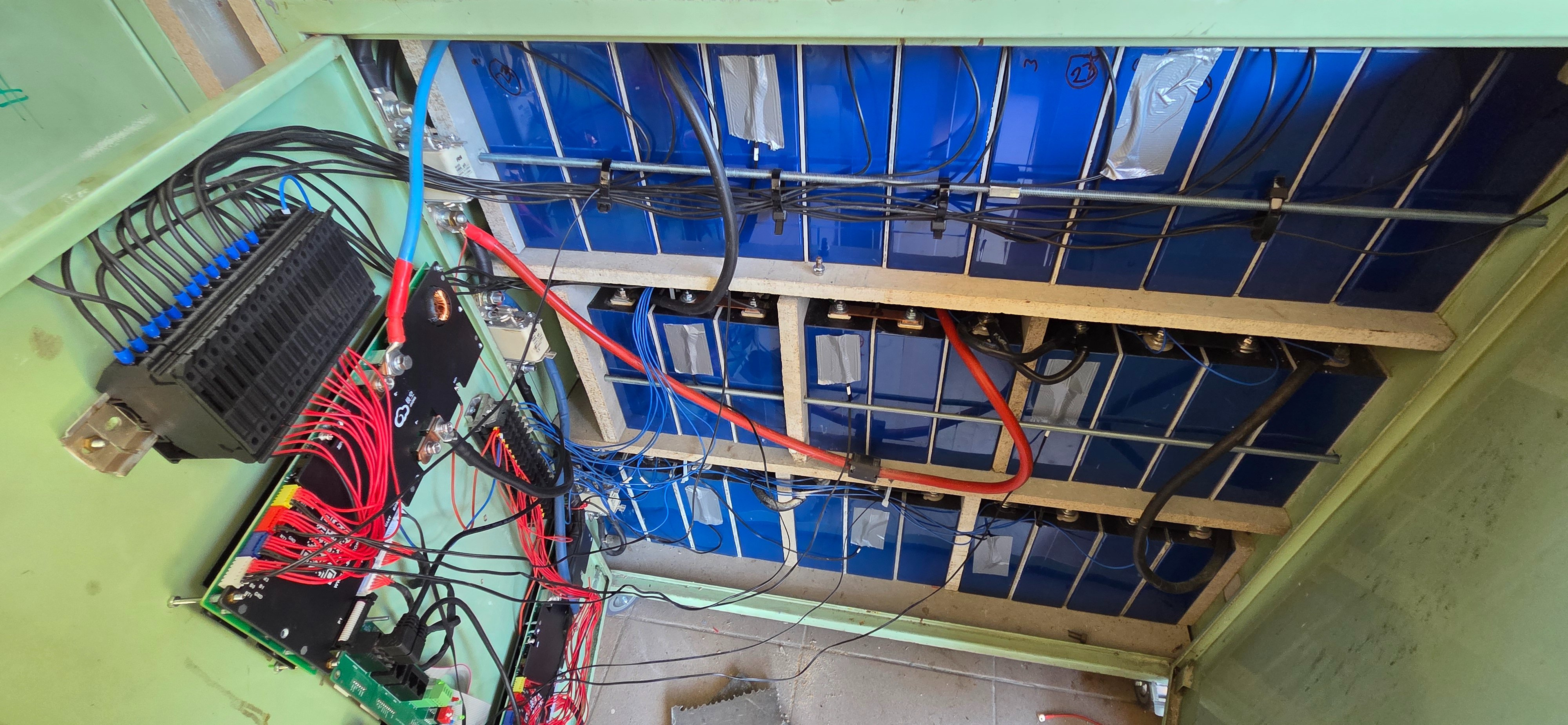

Já mám lithium ve 2xtakový provedeni. Podlaha má 15cm beton C25, to olovo tam stoji 5let.Vše na kolečkách vedle vrat. Váha jako jedna sada 628Ah a žádný problém.

⚡parada, to jsi znasilnil revizaka nebo jsi ho ozral? tohle by mi neproslo ⚠️ nebo je to pro nej OK? vzdycky chteji oznaceny vodice a jistice a tak...

Joo,to je o třídu výš, u mne C20 cca 10 cm s kari sití... ale moc bych s tím po těch dlažkách nejezdil.

Však to nebude na ježdění.Pouze kdyby nastal havarijni stav😡
