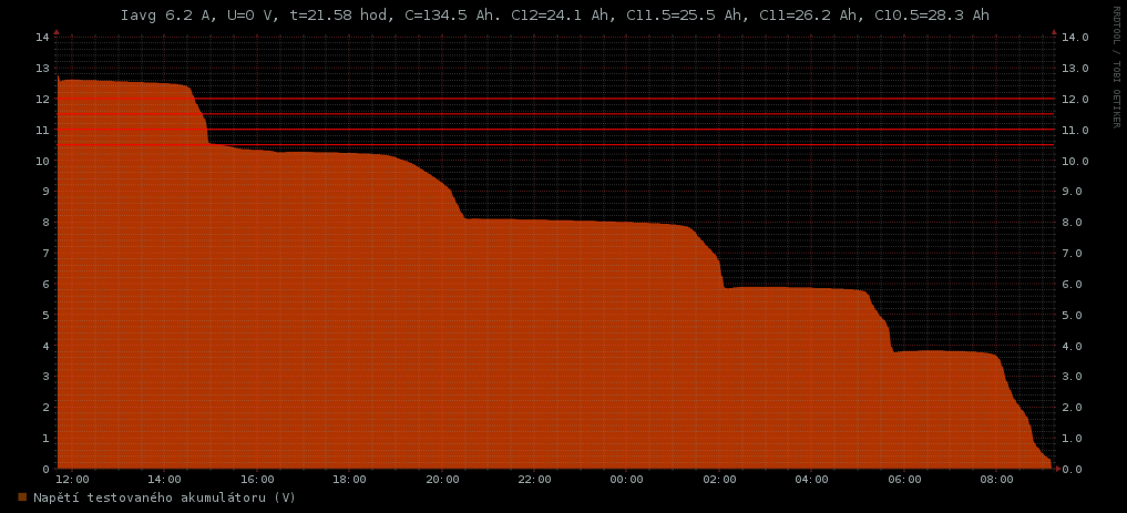

Re: 3x200Ah VRLA gelovky mají po 2 letech 220Ah dohromady
Ahoj všichni.
Mám tu 100Ah VRLA,pořízenou zde z bazaru.Byla 2-3 roky stará,necyklovaná.Půl roku mi dobře sloužila při "olověném" zacházení.Pak jsem ji přenechal kamarádovi,který má 240Wp+Epsolar 20A MPPT.Je plně závislý na slunci a během dvou měsíců se odporoučela.Pravděpodobně ji přes varování dojil více a více a slunce bylo méně a méně...Nedrží,ale víc než 20 hodin brala kolem 800mA.Po odpojení nabíjení jede strmě dolů na 11,5V bez jakékoliv zátěže.
Desulfátor pořizovat nebudu,jelikož s přechodem na 24V pro ni nemám využití a nechci ji nákladně zachraňovat.
Chci se tedy zkušených zeptat,jestli dolít,nebo nedolít?Pokud by ji to alespoň částečně zmátořilo,použil bych ji na drobné osvětlení.Kamarádovi jsem ji nechal o 500 peněz levněji,než jsem pořídil,tak to teď budu mít aspoň levnější
Kamaráda už nechám vlastnímu solárnímu osudu,jelikož musím držet fondy pro svoje vlastní solární průsery
Děkuji za reakce.
Děkuji za reakce.
To vypadá skoro jako zkratovaný nebo zcela vyčerpaný článek. Těžko říct, jestli se povede zachránit. Mně se celkem dobře osvědčila šoková terapie - nechat vybít třeba přes autohalogenku dálkovou žárovku až na absolutní dno - někam pod 1 volt. Pak okamžitě začít nabíjet nějakou pořádnou nabíječkou aspoň 15A a klidně to přehnat a nechat dojet až skoro (nebo až úplně) na 15 voltů a tam min 5 hodin držet (to už ale je lepší mít baterku otevřenou jako na dolití jinak je nutno spoléhat na dobrou funkci přetlakových ventlů, aby to nebouchlo). Po dvou až třech takových brutálních cyklech většinou celkem v pohodě naskočila. Občasná ekvalizace na 15V probere celkem překvapivě i kapacitu, pokud tedy nechceš dělat desulfátor.
Hluboké vybití slouží na srovnání kapacit jednotlivých článků, které jsou v takovéhle sériové baterii většinou už po roce totálně rozbalancované. To bývá hlavní příčinou zdechnutí baterie, nejslabší článek se odporoučí a je konec. Ten taky v podstatě určuje kapacitu baterie. Kdyby byly vývody jedn. článků k dispozici, vhodný balancer by asi podstatně prodloužil životnost, jako je tomu u LiFe. Odhaduji, že by dokázal zvýšit životnost baterií i víc než desetinásobně. Bohužel u 99% nejsou vývody jedn. článků k dispozici.
Dolití nemá na gelovku moc znatelný vliv, jedině, že by ji někdo trvale hodně přebíjel, pak by mohla být opravdu vysušená. Každopádně kdyby ses o dolití pokoušel, dej jen co se vejde mezi desky, žádnou hladinu nad nimi. Gel bývá hygroskopický, nátáhne si vody, kolik potřebuje. V případě takového stavu, jak popisuješ, je ale možné, že se zcela odlepil od desky.
Přiložený je graf vybíjení takové rozbalancované baterie. Na jednotlivých skocích je přesně vidět kapacita jednotlivých článků (= celkový čas "skoku" napětí o dva volty dolů od začátku vybíjení). Nejlepší dva články mají cca stejnou kapacitu a vydržely vybíjet celých 20 hodin (až ke hranici 4 voltů), kapacita ostatních článků je krásně viditelná z dalších dvouvoltových skoků napětí. Nejhorší článek vydržel jen necelé 3 hodiny. Pěkné rozdíly v kapacitě co?
Kdyby byla baterie zcela v pořádku (články shodné kapacity), byl by na grafu jen jeden skok a to pozvolné snížení napětí až na nulu.
Pro úplnost je nutné podotknout, že při úplném vybití hrozí přepólování nejhorších článků. Je proto nutné začít nabíjet co nejdřív. Ale u baterie v takovém stavu, jak popisuješ, už nějaké obavy asi nemají smysl
Díky moc za objasnění.Zkusím tedy šokovou terapii.Doliji jak říkáš.Konec konců uvidím jestli se desky budou vůbrc ochotny napít.Není co ztratit,tak jdu na to.

Určitě dám.Dal jsem každému článku velkého panáka destilky.Vcucla se a mezi deskami není vidět hladina.Zátky jsou přístupné bez sundavání víka,těsněné O-kroužkem a žádné špuntíky pod nimi nejsou.Kuličky bohužel nemám,tak jsem chytil zátky na dva závity.Už půl hodiny zarputile drží 10,6V zatížená 100W autožátovkou.

No, to jsi teprve za tím prvním "hopem" na tom grafu nahoře. První nejhorší článek už je vybitý. Zbývá vybít ty ostatní, aby se dostaly na stejnou úroveň. Tím je přibližně "zbalancuješ".
Vody dej klidně víc, až se přestane vsakovat.
Ideální by bylo zapsat si, po kolika hodinách vybíjení dosáhne baterie 10,5 8,5 6,5 4,5 2,5 a 0,5 voltů. Věděl bys zhruba (zhruba proto, že proud nebude úplně konstantní), jak na tom jednotlivé články jsou a mohl bys vykonstruovat přibližně podobný graf, jako jsem poslal.
Při dalším (druhém, třetím) vybíjecím cyklu bys viděl, jestli a jak se situace zlepšuje.
