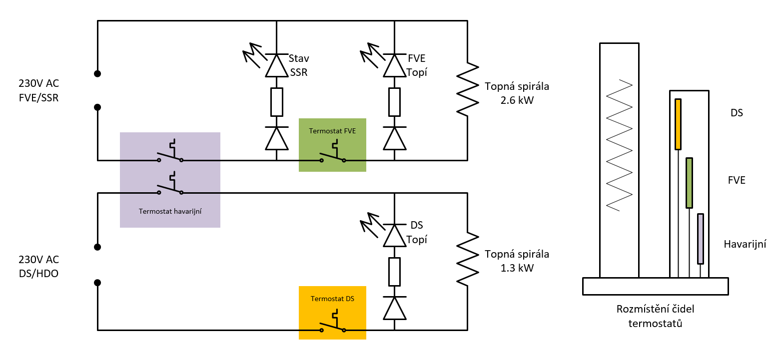

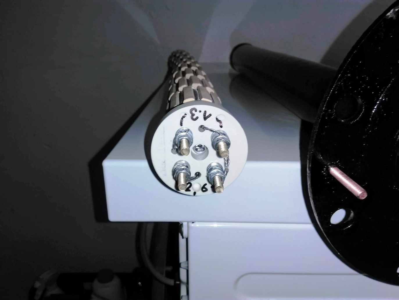

Nové 3fázové těleso mělo 4 svorky a bylo zapojeno do hvězdy takto:
L1 1333W
L2 1333W
L3 1333W
Celkem 3999W
Těleso jsem tedy přepojil tak, že jsem dvě spirály zapojil paralelně, jednu pak nechal samostatně. Tím vzniklo duální topné těleso:
L FVE 2666 W
L DS 1333 W

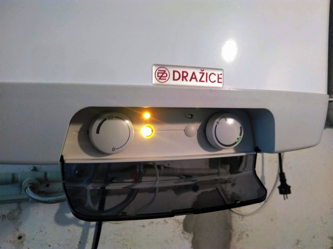

V původním dražickém panelu již byla příprava na montáž druhého termostatu. Přidal jsem tedy druhý termostat, navíc také dvě indikační LED: Zapojení panelu jsem upravil takto: 1) Původní havarijní termostat vypínal oba pracovní vodiče, tedy fázi i nulák. Jak mne poučil zkušený kolega, tak to totiž má být správně zapojeno. Já této skutečnosti využil, zariskoval jsem a v novém zapojení tak jeden společný havarijní termostat vypíná vždy jen jeden pracovní vodič z každé části bojleru.
2) Každá část bojleru (FVE i DS) má nyní vlastní termostat. Tudíž lze nastavit, aby FVE nahřívala bojler na maximum, zatímco DS, aby se sepla pouze v případě, že voda v bojleru už bude velmi studená.
3) Na bojleru mám teď 3 indikační LED:
- Indikace, že SSR relé posílá do bojleru elektřinu. Intenzita svitu této LED se mění se stupněm otevření SSR.
- Indikace, že termostat FVE části sepnul a elektřinu z SSR skutečně využívá a bojler natápí.
- Indikace, že termostat DS části sepnul a nahřívá tedy bojler z DS.
Aby LED bylo možné napájet přímo z 230V AC, přidal jsem před každou LEDku také diodu a pořádný odpor.
Zkouška provozu: SSR posílá energii z FVE, termostat FVE energii využívá, termostat DS není sepnut: Dnes večer bude provedeno ještě "testování na lidech".
PS: Ještě informace k osazení čidel termostatů ve společné jímce:
1) Nejvýše je termostat DS, aby reagoval teprve ve chvíli, kdy už i v horní části bojleru bude voda studená. Pokud by se termostat DS dal dolů, reagoval by ačkoliv nahoře by voda byla horká.
2) Termostat FVE je dost nízko, tak aby rozepnul teprve tehdy, až bude prohřátý celý obsah nádrže.
3) Havarijní termostat je nejníže. Ten by měl rozepnout skutečně až tehdy, když bude velmi horká voda i v nejspodnější části nádrže.

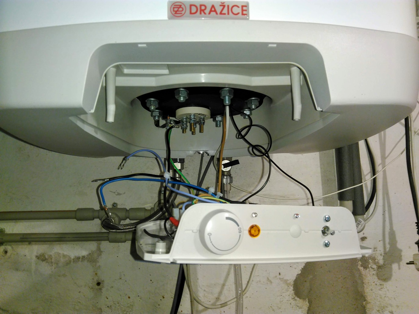

Já bych se toho čištění nebál. Sám jsem byl překvapen, v jak dobrém stavu ten vnitřek je. Sice z toho bylo fakt hrozně nepořádku, a mám teď rzí ošvihlou celou zeď, ale naštětí v suterénu to nevadí. Na první pohled to ale vypadalo, že jsem tam vykuchal chlapa a on se u toho ještě stačil pos*atdub042 píše:Čau,Mám stejnej bojler 125 už 10 let, po těchto obrázcích mm docela strach ho otevřít , na kolik vyjdou tyhle součástky?
Pokud budeš bojler jen čistit, pak většinu nových součástek ani nebudeš potřebovat. Bude ti stačit:
- nové těsnění
- magneziová anoda M8
Teprve pokud by jsi z toho chtěl udělat podobný jaderný reaktor jako mám teď já, budeš toho potřebovat více. Rozpis materiálu:
- topné těleso 400V 9 článků................1269 Kč
- termostat OKHE..............................390 Kč
- víko příruby..................................1059 Kč
- těsnění 140mm OKHE160...................129 Kč
- magneziová anoda M8.......................369 Kč
- knoflík termostatu............................99 Kč
- dráty, svorky, diody..........................100 Kč
__________________________________________________
Výroba reaktoru celkem....................3415 Kč

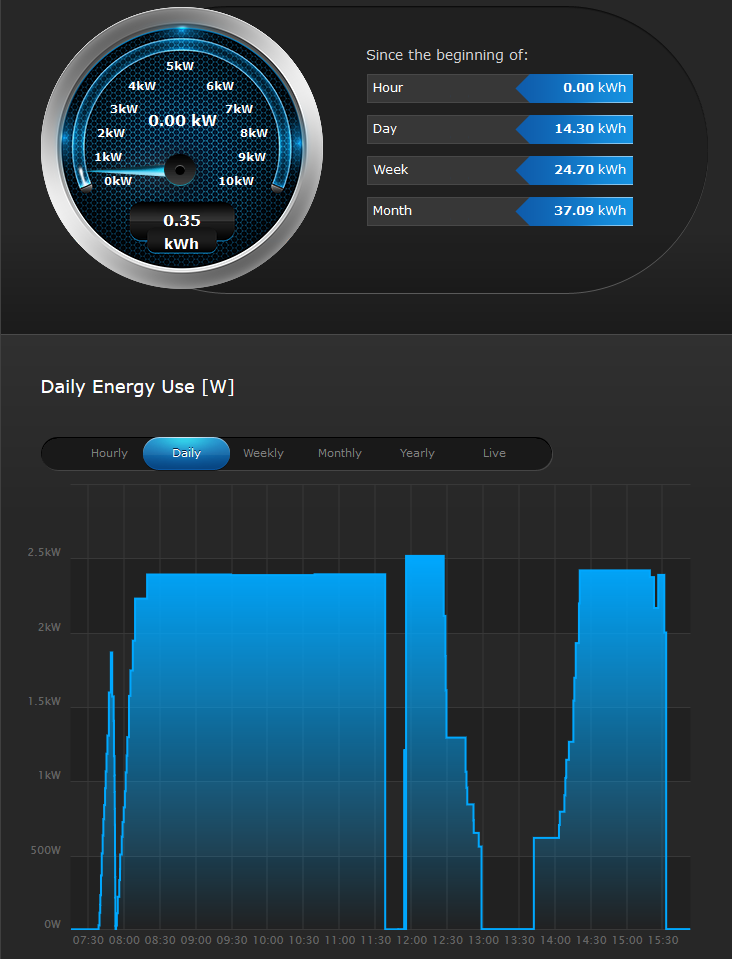

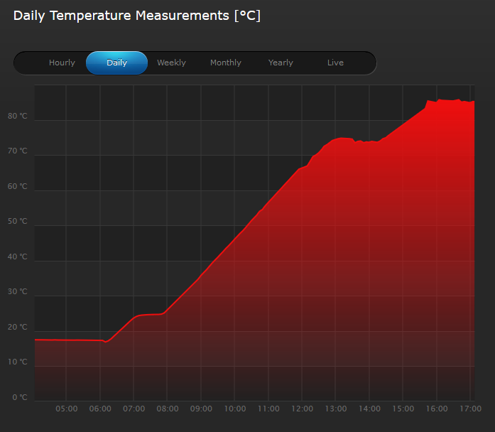

A ještě graf spotřeby. Natopení 160L vody na teplotu cca 85°C sežralo cca 14.3kWh.
Je tedy pravda, že jsem pár litrů teplé vody odpustil, když jsem to testoval. Také nevím, jak moc studená byla ta původní voda, ale šla rovnou z vodovodu, takže možná 10°C?
Pro mne z toho plyne poučení, že rozhodně nemá smysl nahřívat vodu z baterek, protože je to opravdu energeticky hodně náročné.
Průběh teploty: PS: Do těch 15°C jsem to nechal nahřívat přez noc nízkým tarifem z DS. Právě pomocí toho separátního termostatu
- Reputace:239
Jasný pokud nahrivas až v noci tak není ten problém že se ti zbytečné sepne ds já nemám dvojtarif já bych to řízení měl asi přes spinacky aby to ds srolování až po setmění kdy vím že fv už nic nedá
