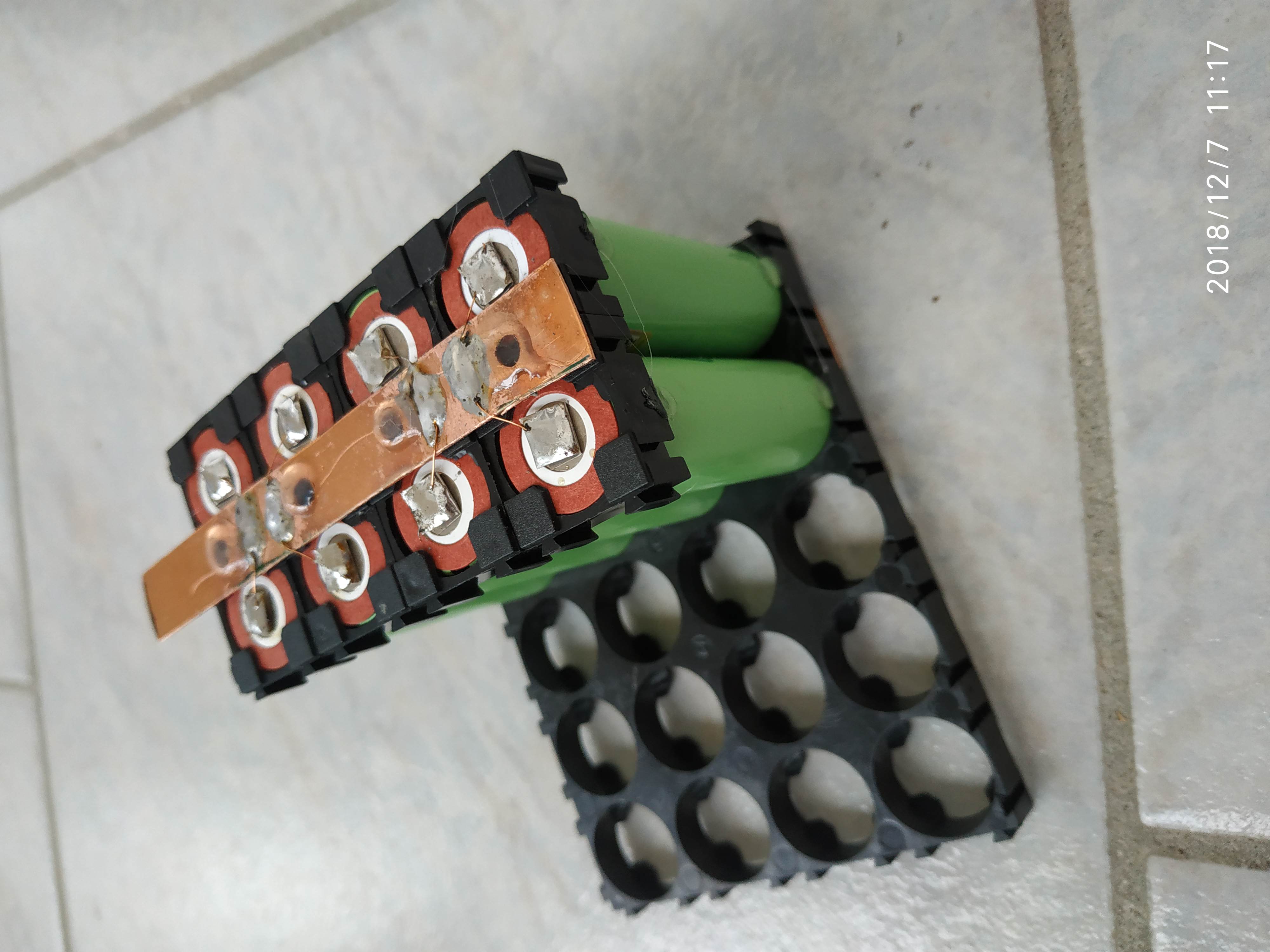

Ahoj, pěkne. Ten plochy pásek je co ? hledal jsem ploche vodiče a nic...
jak se to jmenuje ?
dík.
jak se to jmenuje ?
dík.

Ten "zberač" drôt na vývod je čo ? 2,5 či 4 ?

Plochy pasik je vodic na prepajanie fotoclankov v paneloch. Velmi dobre sa pajkuje.
https://www.aliexpress.com/item/10-mete ... 342.6moc8C
"Zberač" drôt je 2.5mm2. Takychto tehliciek bude paralerne 10 az 24, predpokladany maximalny odber 80A, takze som tam dal 2.5. Ale 4 som skusal tiez a je to bez problemov.

To chces 2,5 tahat 80 A ?
Alebo 80 A s 10 "tehliciek" teda 8A na "tehlicku" ?

Nie... tie tehlicky budu pripojene paralerne na (medzi) medene nulovacie mostiky. V jednom poschodi (medzi nulovacimi mostikmi) bude minimum 6 tehliciek cez ktore potecie prud (v overovacom obdobi) maximalme 40A t.j. cca 6.7A na tehlicku. Takze ten drot 2.5 by mal stacit. Mechanicky by malo mat jedno poschodie maximalnu kapacitu 12 paralenych tehliciek a vedla tejto banky clankov by mala byt este jedna podobna nezavisla banka. Takze v konecnej zostave by mal byt prud tecuci clankami zhruba na urovni 0.1C t.j. 3A na tehlicku. Aspon taky je zamer.

Až do 0,2-0,3C by som povedal že je to ok, to ešte nie je velká záťaž na článok...používať ho do 4-4,05V a aj tam ho nedržať dlho...skrátka ked slnko svieti...mať aj odber.

Pri testoch pouzitych clankov som si vsimol, ze nad cca 4.05V maju dost malu kapacitu. Nabil som clanok v modelarskej nabijacke klasicky na 4.2V. Potom aj s malou zatazou velmi rychle kleslo napatie na 4.05V a tam sa uz drzalo. Takze naozaj. Ked je odber tak clankom nehrozi napatie nad 4.05V.

Ahoj, me se vice na vystupu osvedcil misto kulateho dratu => plochy, dobre se to pak spojuje do celku, uchyceni tavnou pistoli pres dirky taky v poho.Jozef51 píše:Musim sa pochvalit. Prva tehlicka 3.7/30Ah buducej baterie. Na + drot priemer 0.3mm (0.07mm2) Na - plochy Cu vodic pocinovany 0.5mm2.
Asi neco takoveho, s tim, ze si muzes zaklad nechat volny a jak budes mit dalsi baterie doplnis
A jak jsem rikal, po testu me vysel super 0,2mm prumer dratu, ale u 0,3mm jiz dost narusta proud destrukce, takze cim mene baterii tim lepsi mensi dratek. Ja budu skladat !!minimalne!! 20P.

"NOPARasito"Ahoj, me se vice na vystupu osvedcil misto kulateho dratu => plochy, dobre se to pak spojuje do celku, uchyceni tavnou pistoli pres dirky taky v poho.
Prilozeny obrazok ilustruje ako bude vypadat konstrukcia baterie. Minipacky-tehlicky zapojene medzi nulovacie mostiky. Cez mostiky teoreticky nepotecie ziadny prud. Cely prudovy tok zaobstaraju ako vykonovy vodic samotne clanky. Jednotlive nulovacie mostiky budu mat dlzku 50cm. Do kazdeho poschodia vojde 12 tehliciek t.j. maximum 12*12=144 clankov. Takychto poschodi bude cca 13-14 t.j. vysledne nominalne napatie baterie bude 3.7*13(14)=48.1V(51.8V). Kazda tehlicka je zlozena z dvanastich clankov, kapacita clankov je 2.6Ah alebo 3.3Ah-30A. Momentalne davam zmes 11+1. Clanky 3.3Ah-30A tvoria akusi chrbtovu kost baterie ktora by mala znacne znizit celkovy dynamicky odpor baterie.
Bateria bude zlozena naplocho vo vanicke. Na okrajoch bude priestor pre chladic pasivnych balancerov a v buducnosti aj pre elektroniku (asi vlastnej konstrukcie s Arduinom) BMS ktora bude schopna sledovat napatie kazdeho poschodia, sledovat prudovy tok cez bateriu, pripadne podla zisteneho stavu prelievat energiu mezi clankami. To je ale prilis daleka buducnost. Realne ihned tam bude pasivny balancer bez pocitaca ktory bude vyuzivat prave vyhodu - pripojenia clankov medzi nikdy prudovo nezatazene medene nulovacie mostiky. Testoval som citlivost takto zapojeneho balancera. Moje pristroje dovoluju stanovit najvyssiu citlivost na urovni 1mV/(na maximalny prud balancera). Citlivost vzorky balancera bola pod 1mV a vlasne som ju nevedel namerat. Kvoli dalsim testom som citlivost balancera obmedzi zavedenim hysterezie na 10mV a v reale asi nepojdem pod tuto hodnotu.
Rozmerove bude bateria asi ako stredny kuchynsky stol pocitam 700mm x (menej ako 1600mm).
Prave kvoli pripojeniu tehliciek na nulovacie mostiky su pre mna vyhodnejsie klasicke vodice s kruhovym prierezom. Co sa tyka pajkovania - mam zasoby klasickeho komunistickeho trubickoveho cinu ktory som kupil vo vypredaji za - skoro nic. A s tym sa pajkuje vyborne na akykolvek povrch. Iba na niklove povrchy pouzivam instalaterske tavidlo s cinovo-striebornou pajkou. Cim je ho pri pajani menej tym lepsie. A pajat treba postupom instalaterov a klampiarov. Najskor prehriat tavidlo na pajkovanom povrchu a ked sa vytvori strieborny povlak - pridat pajku. Aj cinovo-olovenu. Vysledok je vynikajuci.
